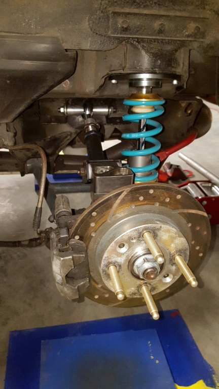

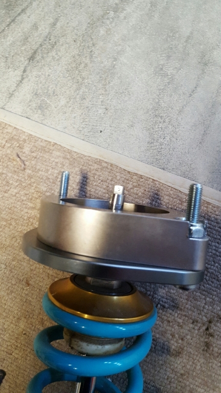

Plus léger c'est sur, le gain est d'environ 1.5 à 2Kg par roue (à vérifier) et garder des géométries en courbes meilleures.
Plus léger je peux le constater, pour la géométrie c'est expliqué sur le site, là ca dépasse mes compétences
Chez 949 il trouvent que le pneu garde un meilleur contact au sol en courbe. Par contre si la voiture est déjà rabaissée c'est impératif de rallonger les CF.
Et comme écrit Cherub, effectivement on garde aussi du débattement
et puis j'aime bien les jolies pièces à condition que se soit efficace.
En tout cas j'avance :
Entretoise montée
Le support ne devrait finalement pas tardé à trouver sa place
Et j'avais commandé il y a longtemps des disques arrière qui ne se corrodent pas.
A voir comment vont se comporter les bras supérieurs SPL.

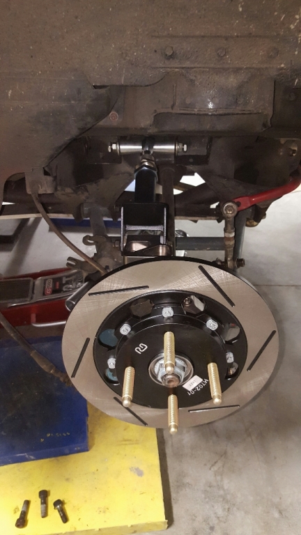

Oui ils sont beau et je pense que le bol ne rouillera pas. C'est protégé.
Par contre les supports livres avec ne vont pas du tout avec les porte moyeux Kiesler :non:
J'ai continué à limer pour ajuster mais la géométrie n'est pas bonne.
l'étrier ne vient pas à la bonne place.
En même temps ce n'est pas prévu pour. Ça ne va qu'avec du Will Woods ce que je croyais avoir.
Faut que je vérifie l'avant.
Donc j'ai passé un ptit message à Bill pour qu'il me trouve les bons supports

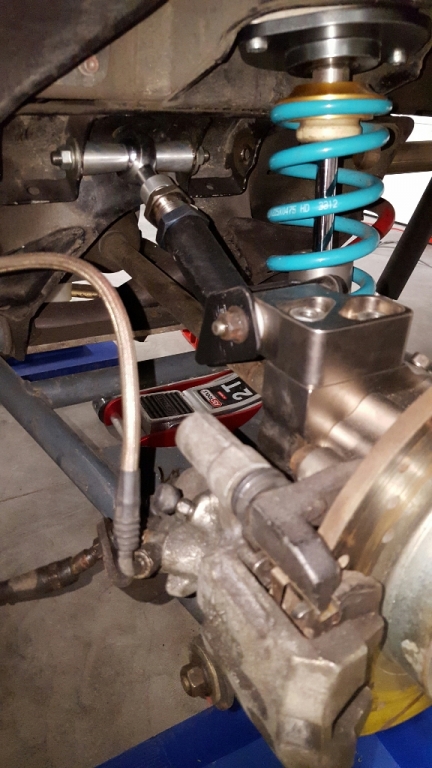

Message Publié : Dim 24 Jan 2016, 21:07
Message(s) : 4436
Localisation : Grand Champ 56
J'avance ou je recule ? :sic:

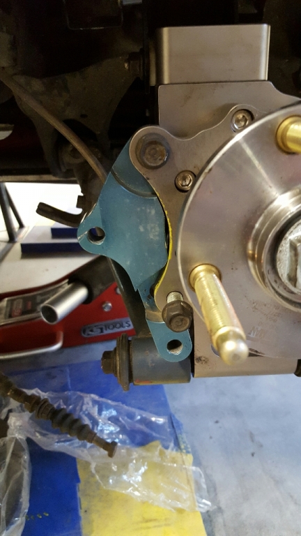

Pour l'instant obligé de remonter le système de freinage à la dimension d'origine
Et les bars SPL bien montés contrairement au premier montage à blanc
Les porte moyeux positionnent les étriers différents de l'origine: Un peu plus bas et le kit de support que j'ai (GWR)ne se monte pas.
Pour l'instant je m'arrête à l'arrière je vais rouler avec et voir. car l'avant étant un peu plus compliqué j'ai quand même envie de garder ces étriers.
Normalement Bill me disait que c'est compatible avec le kit Wilwwod (encore faut il l'avoir)

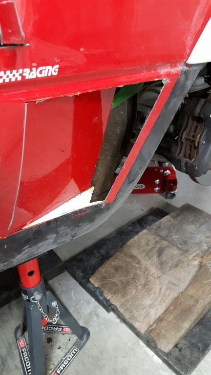

Sinon j'ai commencé le débourrage des ailes avant :
Je ne montre pas plus haut pour l'instant parce que c'est moche pour l'instant :cry:

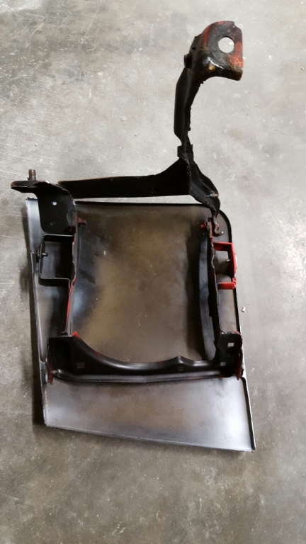

:hello: Marc, question bête, mais comment fixes-tu les tôles de phares ?
Message Publié : Mar 2 Fév 2016, 21:34
Message(s) : 4436
En fait les 2 supports sont découpés dans un souci d'alléger au maximum et les articulations soudées:
Coté gauche curieusement j'ai enlevé une des 2 pattes je ne sais plus pourquoi
Coté droit celui de mon admission a conservé les 3 points d'attache
J'ai découpé de quoi faire passer le conduit d'amission
J'ai soudé une plaque de façon à cloisonner un peu l'espace d'amission mais ca vraiment de l'approximation et pas fini.
