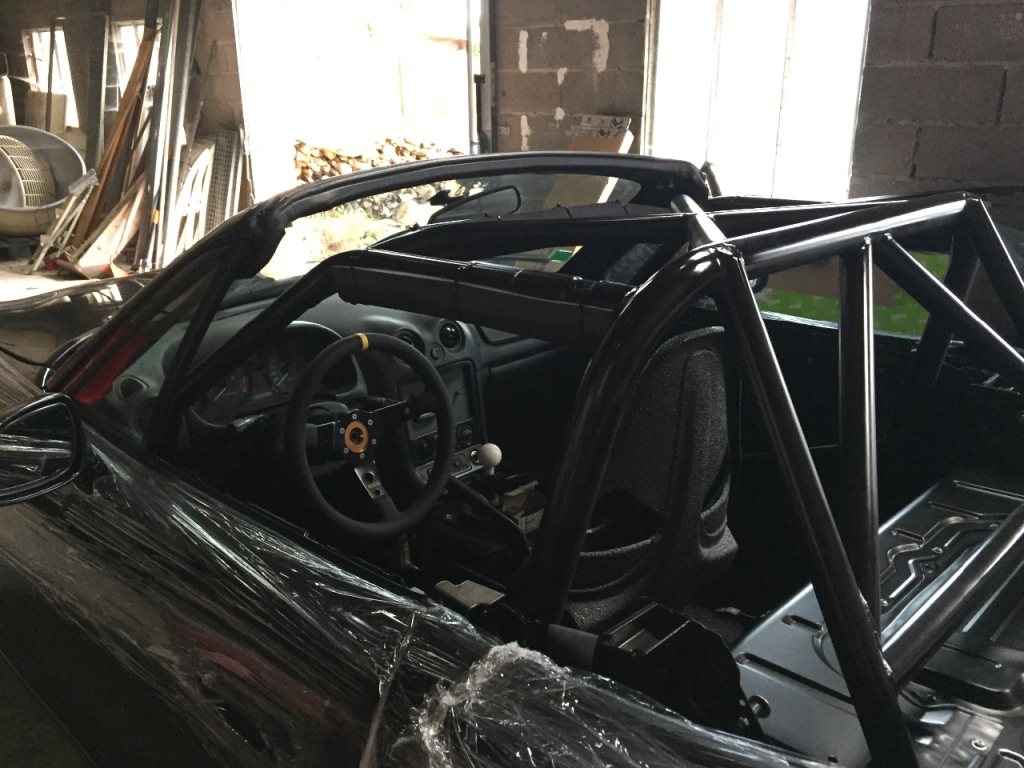

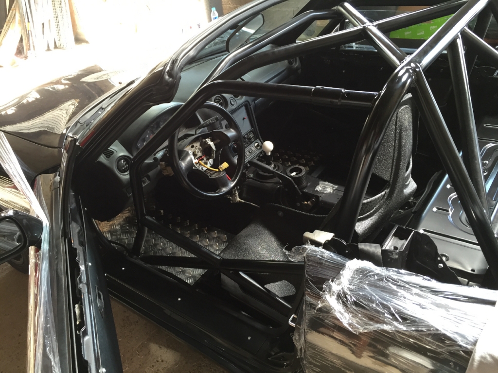

Quelques News comme j'ai tjr pas de culasse, j'avance sur l'habitacle...
Encore un peu de taf sur les fixations des sièges et l'ajout d'un Klaxon en raison de la présence du snapoff qui pose problème.
J'attends encore du matos pour protéger l'arceau et je pourrais monter le bikini.

La cage à l'air super loin de la baie de pare brise :etonne: :?
Message Publié : Ven 12 Août 2016, 19:43
Message(s) : 6982
C'est l'inconvénient d'être parti d'un arceau OMP qui préserve le tableau de bord.
C'est un de mes regrêts... J'aurais dû faire du sur mesure.

Oui pareil, je croyais que tu te reprenais sur les tourelles de suspension! Je m'ai trompé alors!

Pour l'arceau c'est hyper compliqué si tu veux conserver le tableau de bord et ventilation limite impossible de reprendre les coupelles.

Oui clairement, mais je ne savais pas que tu comptais conserver tout le confort des voitures modernes!

C'est beau en tout cas.
Heureusement que c'est une voiture 100% piste, je pourrais pas rouler avec un truc pareil en montagne, la vision latéral doit être sacrément dégradée.

Si je devais swapper ce serait plus un rotary ;)
Pourquoi vision latérale dégradée? La position de conduite est reculée au maximum est très basse.
Effectivement, faut pas être trop grand.
Sinon, tu dois cogner le casque à tout bout de champ.
