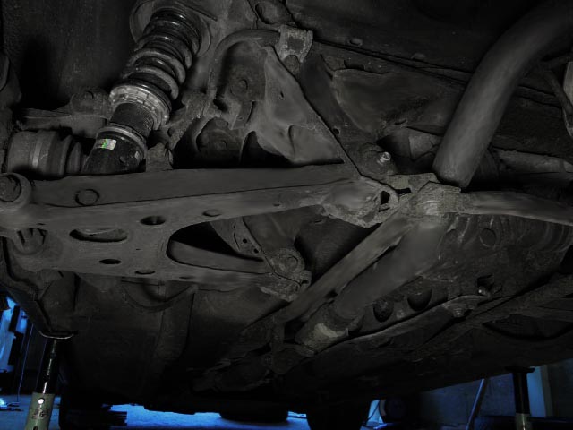

Merci pour vos encouragements les gars :beer: en fait je veux faire au moins cher et faire le plus propre possible.
Pour tout ce qui est corrosion, je vais traiter les sous bassements uniquement, il y a quelques points superficiels sur le chassis à traiter, le plus gros du travail sera les trains , la carrosserie est plutôt pas mal hormis quelques petits impacts de portière.
Ca va être long, certes, mais rien que pour un sablage des trains complets il faut compter minimum 200€. :sic: Alors pour ce tarif autant s'acheter de l'outillage qu'on peut garder longtemps et avoir la satisfaction d'avoir fait le travail soit même ;)
Alors pour les trains complets: c'est 150 € sur paris donc pour un jeu de 8.
Pour berçeau avant , arrière : 150 € les deux.
J'ai trouvé une boite sur Paris ou j'ai fait faire 16 chez eux et deux berceaux moteur.
Super travail, le mec est cool et en plus c'est du rapide , sablage peinture cuisson !!!
Déposé le matin récupéré le soir.
Pour te la faire courte niveau cout soit même,
tu as déjà le corindon 30 € le gros bidon , meilleur attaque que le sable.
Peinture : 2 pot de peinture et deux pots de diluant , 49x2 + 2x11 = 120 €
Bon on a déjà atteint le cout de refections des triangles.
Après tu as le temps si tu le fais toi même c'est sur ca ne compte pas , mais faire un triangle c'est long , très très long surtout si tu veux bien sabler dans les recoins, compte une bonne journée pour tous les triangles.
Car c'est vite usant.
Pour la peinture, tu oublies souvent des endroits , passage de deux couches nécessaires. Finition sera toujours mieux en cuisson.
Après tu as tous les a coté , achat de matériel , consommable , pistolet peinture sablage , construction d'une cabine.
Je suis passé par la.
Allez pour te motiver :
Il y a deux finitions , le brillant pour les berçeaux et satiné pour les trains.
