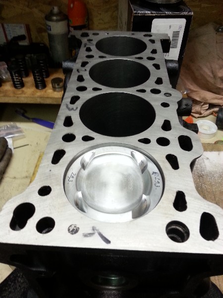

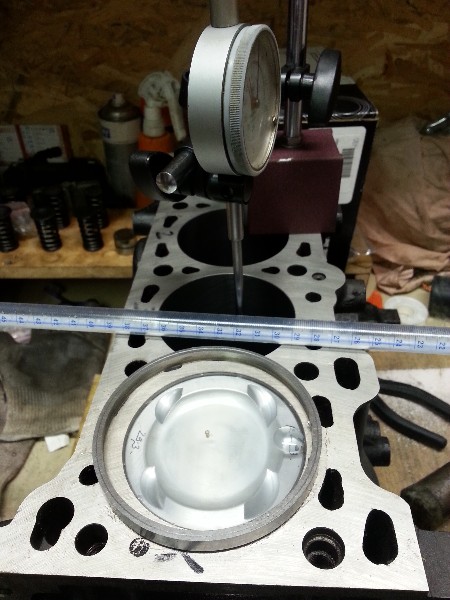

juste pour dire que ça bosse...

Alors le RV théorique correspond?

A la spec wiseco? On doit etre dans le vrai. Disons que j'ai un bloc rectifié alors ca doit fausser un peu. Je regarde mes notes et je te communique ca.
Ca sent le joint maruha tout ca...
