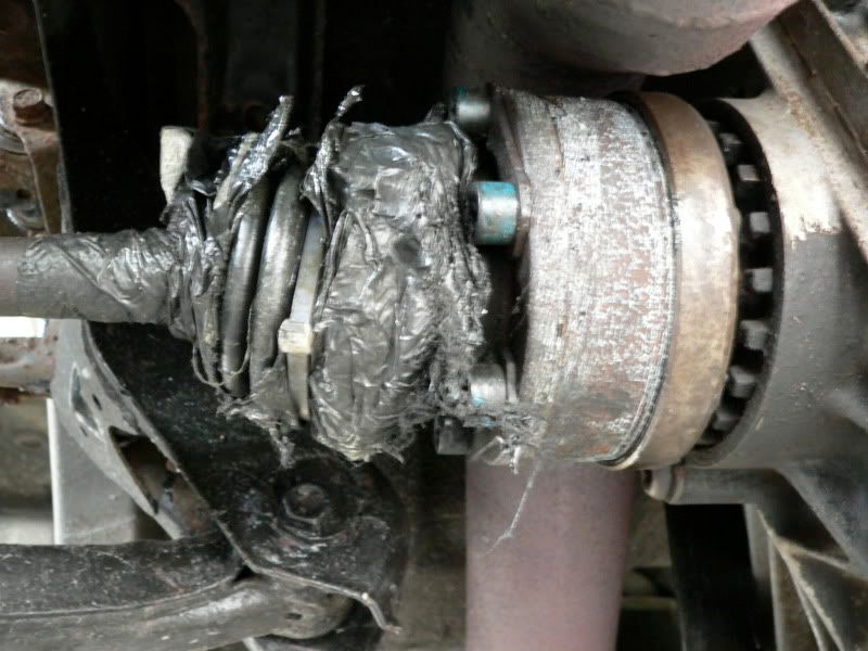

Petite vérif' de mon bricolage de cardan... pas top. :sic: on va dire que ça va tenir...

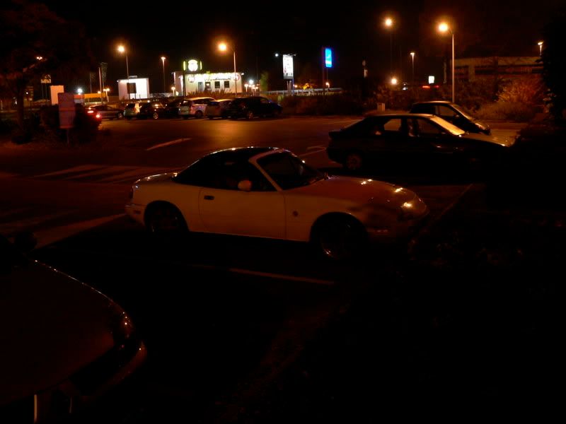

Une fois mon frangin déposé a la maison d'hote, je repars. Mon plan d'origine était de repasser sur Paris pour une nouvelle nuit la-bas (d'autres potes a aller voir... :roll: ). Mais je me suis dis que l'arrivée sur Paris un lundi soir d'un week-end de 3 jours aller etre un enfer. Sans compter sur le départ vers Calais le lendemain matin a l'heure de pointe...
Donc je suis parti en direction de Reims, route la plus courte vers Calais. Je me suis arreté dans un hotel au bord de l'autoroute.

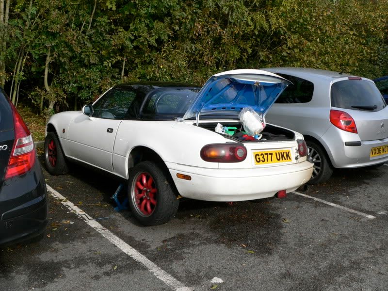

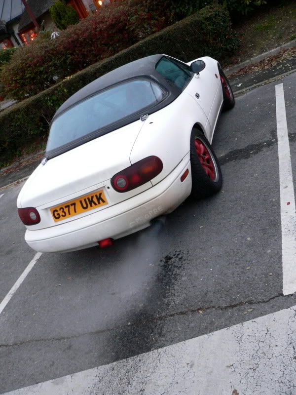

Levé pas trop tard pour avoir un peu de marge sur le trajet vers le ferry. Je démarre la voiture et regarde derriere.... :aie: :aie:
Beaucoup d'eau mais aussi un tas de suie noir... sympa !

Je m'arrete pour essence+huile+eau et j'en profite pour vérifier une derniere fois le cardan.... mmmm la belle bouillie.
Je me suis dis que si le cardan avait tenu jusque la, il tiendra jusqu'au bout :aie:

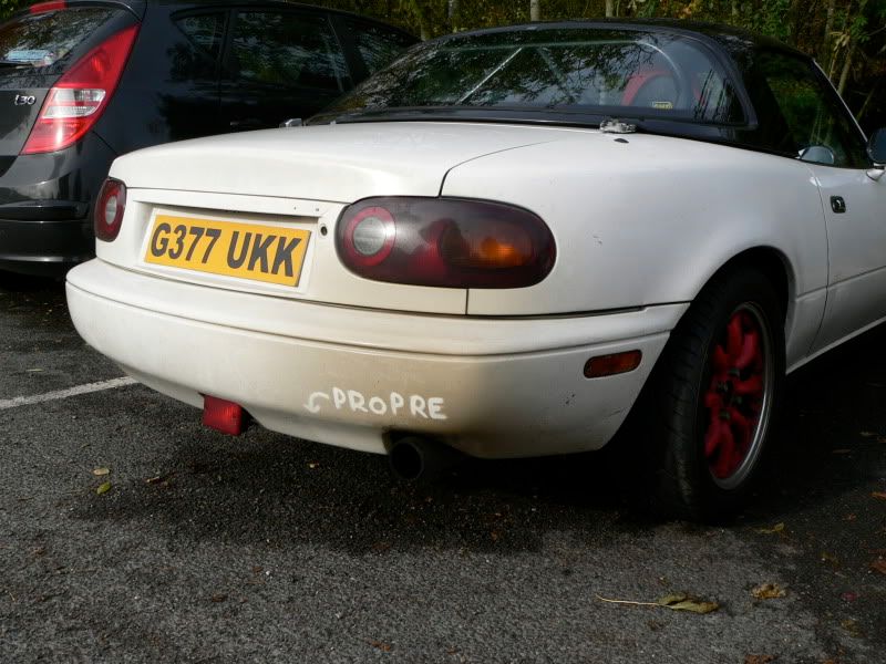

J'ai re-nettoyé le signe "PROPRE" pour voir....
un gros plan... oui elle dois tourner un peu riche.

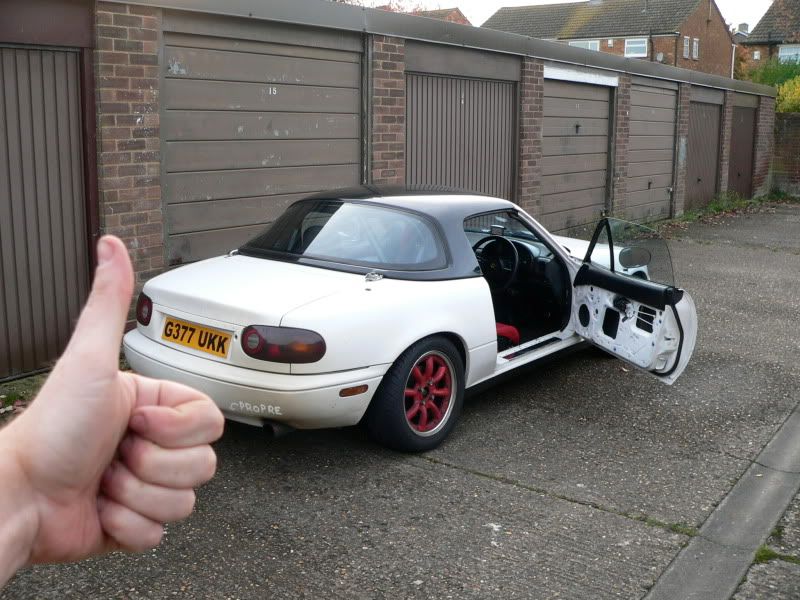

Encore un bon bout de route, un dernier arret pour remettre un litre d'huile, et c'est l'arrivée !! :woo:
La voiture a tenu... je crois que ça tiens un peu du miracle. :D

Combien de litre d'huile ce week end la ?! une bonne vingtaine non ?! :D
Message Publié : Dim 7 Nov 2010, 00:03
Message(s) : 1622
5 :aie:
Jamais besoin de faire la vidange, il y a toujours de l'huile fraiche dans le moulin. :D

:etonne: :o
Pas un peu malade ton bloc des fois :sic:
Message Publié : Dim 7 Nov 2010, 11:06
Message(s) : 1622
C'est tres probablement les joints de queue de soupape et aussi peut-etre le turbo.
Il va avoir besoin d'une tres grosse révision bientot :oui:

Ouais il est pas joli joli quand même "notre" soufflet de cardan :aie:
Alors grosse révision pendant l'hiver, c'est ça le programme ?
Message Publié : Dim 7 Nov 2010, 12:35
Message(s) : 1622
Ouai je pense qu'on l'avait trop bien scotché en fait. :aie:
C'était probablment étanche a l'air, ça a peut-etre chauffé et sauté... J'ai du refaire la réparation le lendamain parceque je me suis apperçu que ma voiture de tous les jours n'avait plus ni controle technique ni vignette (depuis la veille) et j'ai du rouler avec celle la toute la samaine.
Jme suis bien amusé a enlever les bouts de fils entortillés dans le cardan :aie:
Pour la nouvelle réparation j'ai coupé des morceau du joint pour qu'il ai pil poil le bon diametre et j'ai remis des colliers sans le scotch (j'ai remis de la graisse au passage). Ca a tenu !
