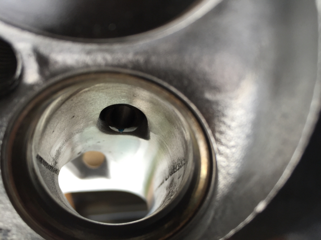

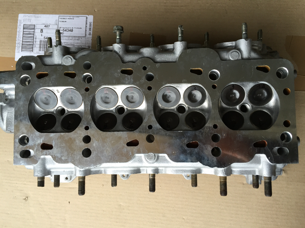

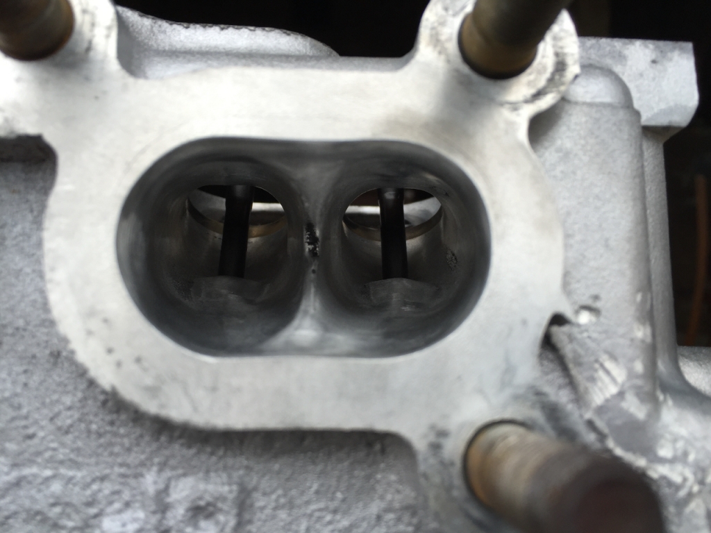

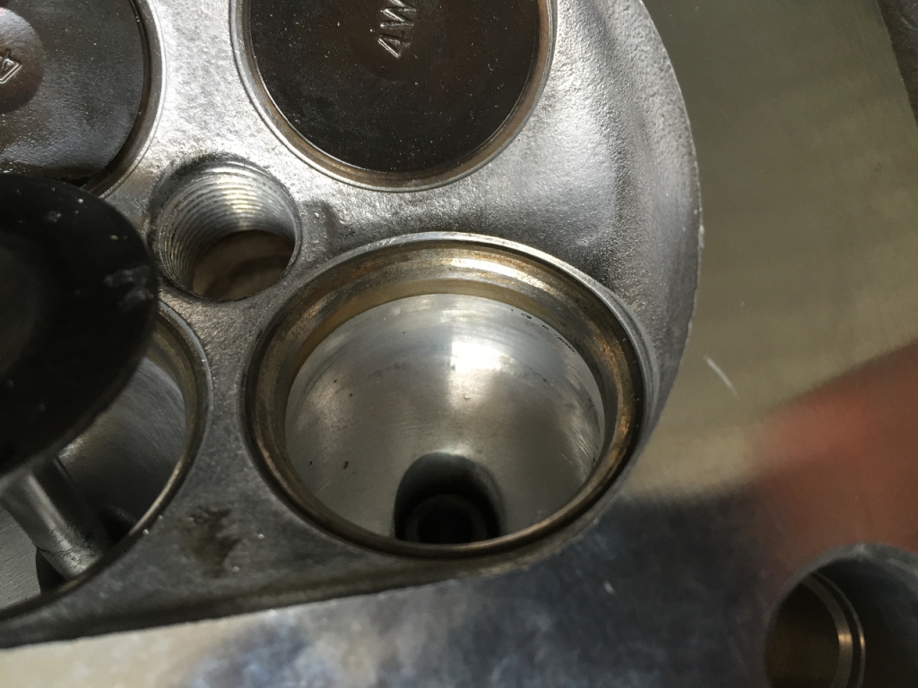

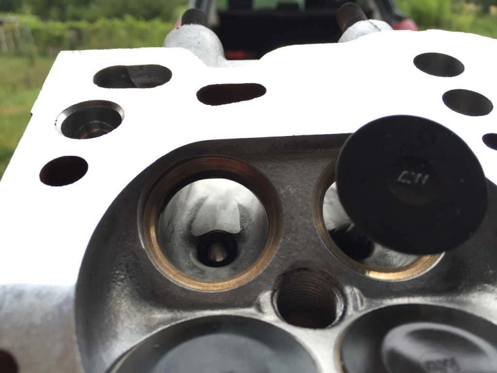

Je vais détailler un peu car on a longuement discuté hier des précautions à prendre et de ses choix techniques.
Ce qu'il a réalisé sur ma culasse :
- retouche des conduits avec mesure en soufflerie
- il a conservé le rétrécissement de section présent sur l´entrée du conduit d'admis car sinon au était au dessus de 7% de pente et il aurait fallut passer sur des soupapes plus grosse
- retouche des chambres pour mise à volume mais pas de polissage extrême pour des raisons thermiques, selon lui un polissage entraîné une diminution de la surface d'échange et on se retrouve avec des températures de chambres plus élevées.
- rectif plan de joint : il m'a augmenté le RV à 10.8 de souvenir il n'a pas osé aller plus loin car il n'avait pas le bas moteur et il voulait pas prendre de risque sur un éventuel contact piston/soupape.
- rectif des sièges et soupapes le nécessitant (la culasse n'avait que 50000kms donc en super état).
Les conseils qu'il m'a donné:
- mesurer la distance entre spire des ressorts catcams en levée maxi, il conseil un jeu compris entre 1.5-1.8mm. Pas assez de jeu est dangereux mais trop également. Si trop de jeu faut compenser avec une cale plus épaisse.
- mesurer l'espace entre le piston et les soupapes moteur calé (je testerais avec différent calage), selon lui c'est les soupapes d'échappement le plus critique et pas forcément au PMH. Il faut entre 1mm et 1.5mm mais pour en avoir discuté avec Guillaume on peut descendre sous 1.5mm en raison du bas moteur forgé qui diminue l'effet d'allongement de bielle et on prend pas des régimes de folie.
Je ferais donc une mesure avec un vieux joint de culasse monté et seulement si il reste de la marge je diminuerais l'épaisseur du joint de culasse OEM en enlevant des feuilles ou de rectifierait la culasse.
Faut déjà que je mesure tout pour calculer mon RV actuel.
La partie qui me fait le plus peur est le réglage des jeux aux soupapes (pour trouver le matos rapidement...).
On a discuté des préco de calages catcams, pour lui c'est un point qu'il faut vérifier.
Il a eu de nombreux cas ou le calage préconisé n'était pas celui qui donnait les meilleurs résultats.
C'est la différence entre la théorie et la pratique et surtout sur des AAC récent ou ils ont peu de retour d'expérience.
Donc je calerais selon les préco catcams et il m'a conseillé de faire varier de +5 degrés et -5 degrés l'aac d'admi et de voir l'impact sur les AFR sans tourner en closeloop.
Si dans les mêmes conditions les AFR chute, c'est que le rendement et meilleur donc qu'il faut plus d'essence au moteur, cela ne donne pas forcément le calage optimal mais une tendance vers quoi aller, le reste étant à affiner sur banc. Les EGT donnent également des indications.
