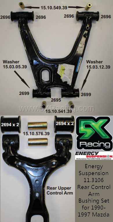

La vis qui maintient le moyeu sur le triangle tu as une rondelle d'appui sur le silent bloc?
J'ai une remarque concernant les silentbloc poly, Polybush/949racing.
Sur les polybush, il n'y a pas de rondelle d'appui fourni.
Au final le silent bloc peut sortir de son logement , car pas maintenu sur son rebord.
J'ai eu a changer les silent blocs des triangles arrières inférieur , car jeu.
Les silent bloc peuvent sortir de leurs logements sous contraintes, usant le SB.
Par contre pour les 949 racing.
Ils fournissent des rondelles qu'ils faut installer à chaque coin.
comme ici

:oui: Felinkinkin je confirme qu'il vaut mieux mettre une rondelle car ca peut sortir. Sur mon montage je l'avais mis à l'envers et ca à commencé à s'extruder au bout de quelques tours (fin d'après midi quand même lorsque la première fois je les ai essayé sur le bleue et grise); Je me demandais ce qui se passait ca dandinait de l'arrière :etonne: :aie:

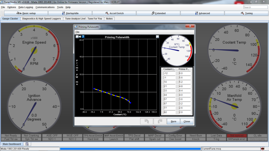

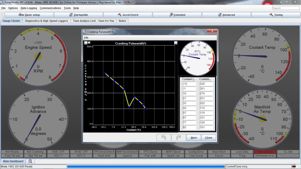

Tu peux nous faire un screenshot de ta courbe de priming pulse et cranking pulse? Histoire de voir si pas de chose bizarre de ce côté...

Romano il y a vraiment une erreur dans le cranking pulse je me demande si je n'ai pas "un doigt" qui à glissé pendant une de mes investigations?:
Pas de raison qu'il y ai cette cassure? Je viens de vérifier le fichier d'origine il y a cette même cassure :?

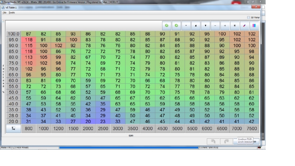

Voici ma table VE apres cet essai :
Le coin en haut à gauche s'est enrichi. C'est dans cette zone que j'observai le mano EGO entre 10 et 12.
