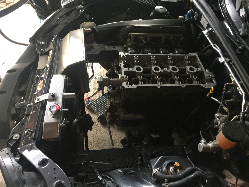

Finalement j'ai bien fait de donner la culasse à un motoriste pour le jeu au soupape, voici ce qu'il a constaté :
- en l'état, les ressorts catcams sont trop souple, j'ai du fabriquer des rondelles de 3.5mm pour augmenter le tarage
- on a du rectifier plus de 1mm sur les queues de soupape pour passer des pastilles
- on partirait sur des pastilles de moto qui viendraient dans la coupelle
- on doit fraiser la culasse car les ressorts ne sont pas libre en rotation
Remarque de la part du motoriste : ils ont rarement vu des soupapes aussi dur à rectifier, ils ont du passer sur une pierre diamant car ils bouffaient la pierre.

Tu as quoi comme besoins en épaisseur de pastilles? supertech, mazdaspeed, manley et sans doute d'autres commercialisent des pastilles qui montent sur tes poussoirs (diam 5.5) et qui commencent à 1mm (1.05 pour les MS)
Tu as des photos des poussoirs sur coupelles? Ça m'intrigue, je vois pas comment les demi lunes peuvent tenir - a moins que les poussoirs fassent office de blocage pour la coupelle?
NB 10ae
Message Publié : Ven 16 Sep 2016, 12:57
Message(s) : 6982
il fallait des épaisseurs inférieur au mm en tenant compte du jeu.
Il m'a spécifié que les coupelles catcams permettent un montage type moto et que des pastilles moto se trouvent facilement à pas chère, il tendait donc plus sur cette solution et il me semble que guillaume privilégiait aussi cette solution.
J'ai pas de photo car je dois lui déposer les rondelles de calage de ressort.
Si tu sais pas quoi faire lundi soir je dois y passer...
Message Publié : Ven 16 Sep 2016, 13:43
Message(s) : 1576
Après recherches ce sont des pastilles toutes simples (comme une pièce de monnaie) qui sont en appui sur la queue de soupape et tenues en place par le creux des coupelles
ici sur un zxr :
voir aussi http://pierre95400.free.fr/?page_id=235
ça semble simple et efficace :oui:

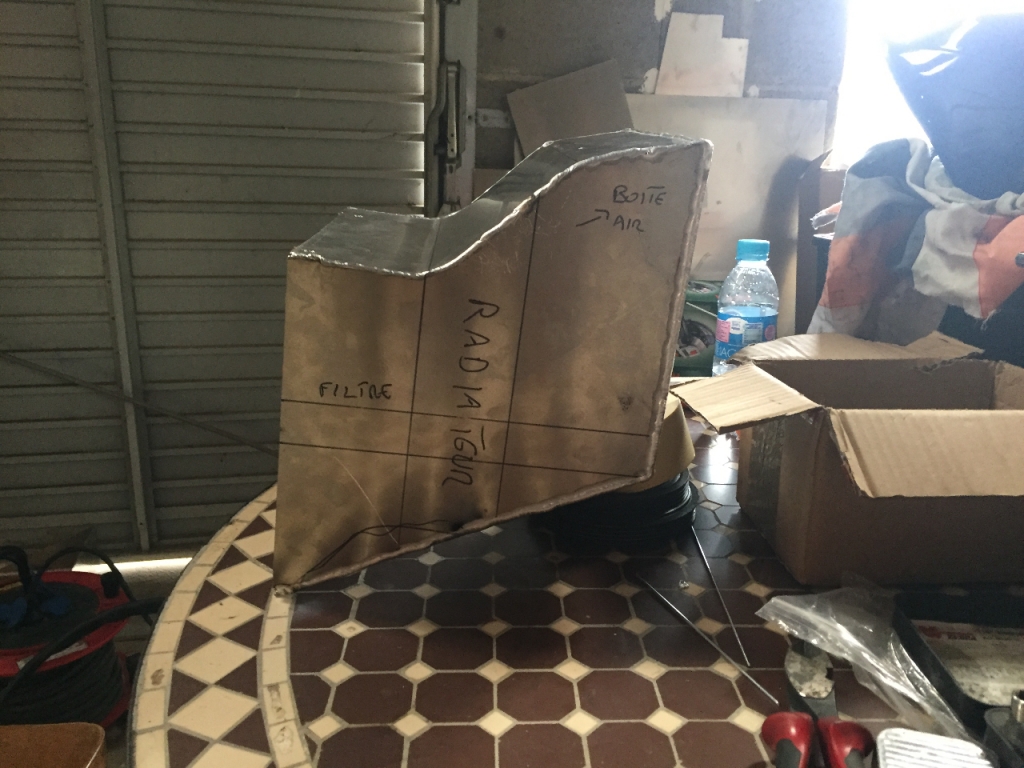

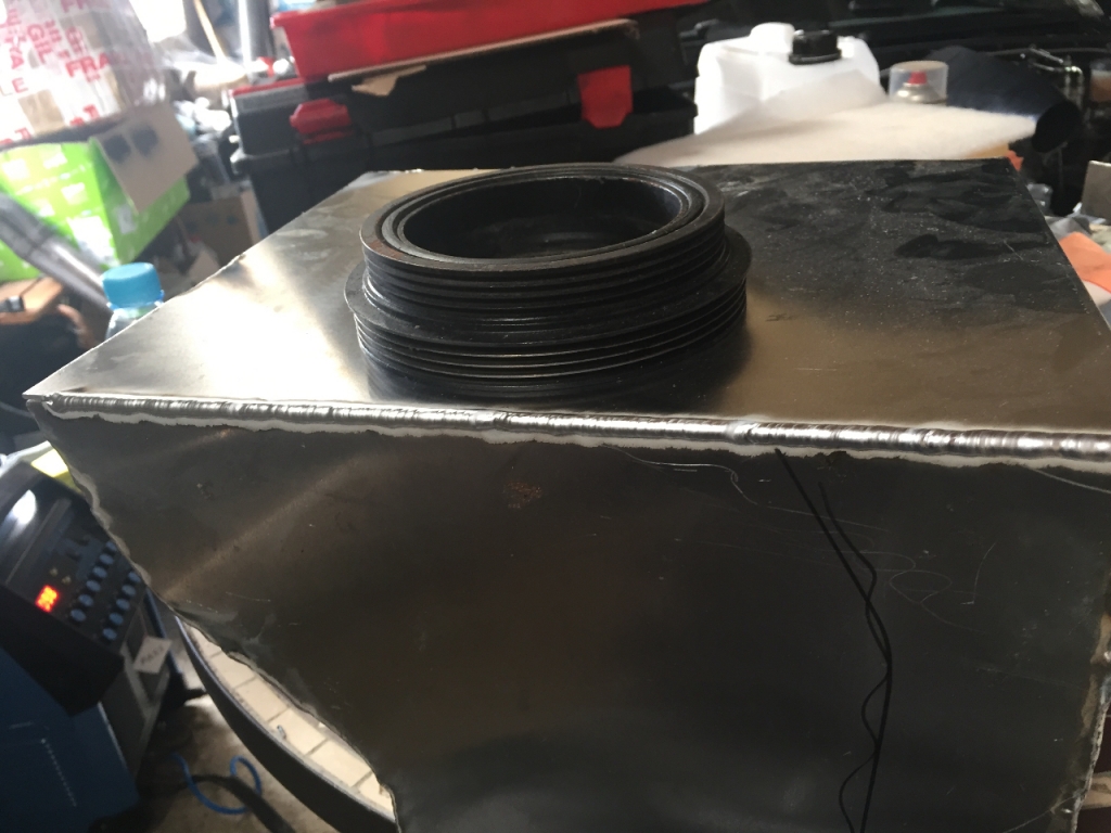

Mission de la journée boite à air:
Reste à fabriquer le support de filtre, le piquage d'air et une grille, un coup de noir grainé et ce sera parfait.
Guillaume, merci pour l'aide à la conception ;)

Non ça reste en l'état, il y aura une étanchéité entre la boite à air et le radiateur de LDR pour bien canaliser le flux sur la face avant.
Il y a un filtre d'un v6 Diesel avec une énorme surface filtrante placé à l'horizontale dans la boite et sous la boite il y aura l'échangeur d'huile qui sera incliné.
Ca sera un peu plus parlant fin de semaine quand j'aurais avancé.
