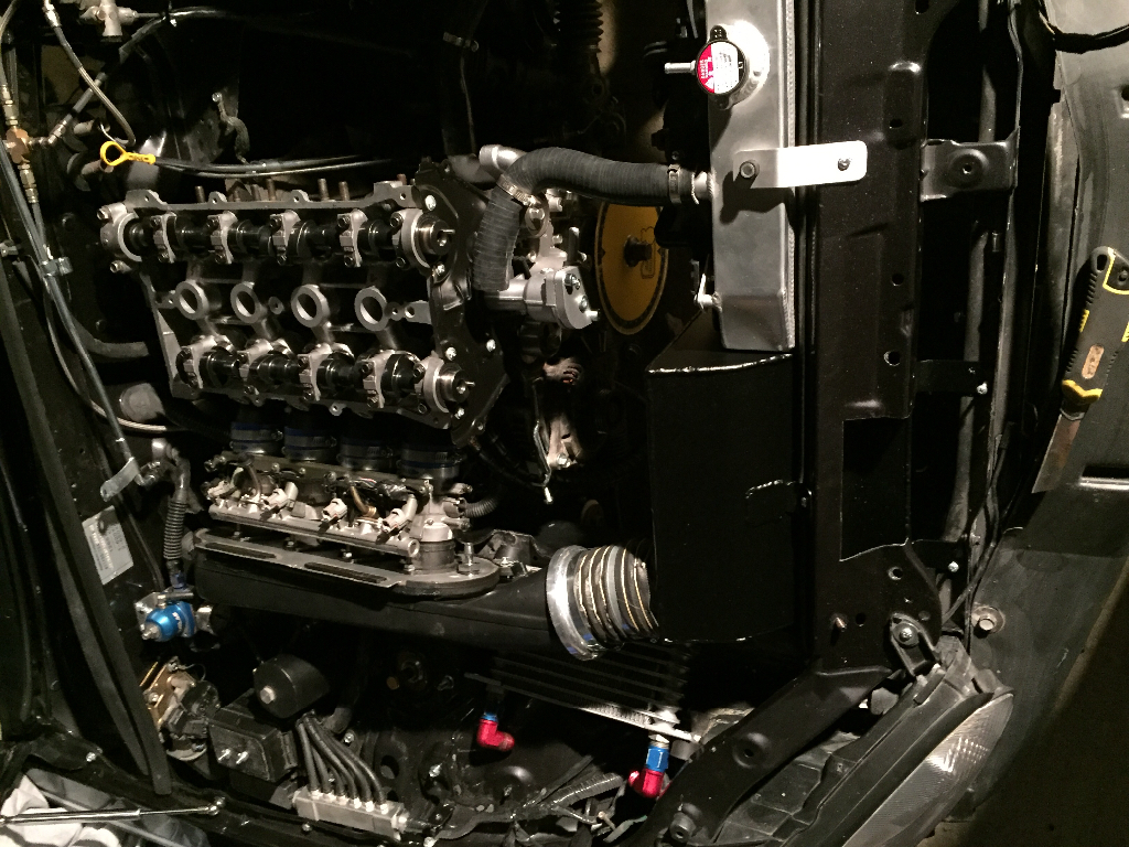

Non mon objectif n'est pas de plus avoir de durite mais de les avoir dans des zones accessibles et qui ne risque pas de frotter partout.
Dans mon montage 4 pap Elle frotterait la culasse le collecteur et les 4 pap et vu le prix de mon bloc je prends pas de risque.
Mon objectif et de conserver les durites silicones type OEM donc le moteur pourra bouger un peu ;)

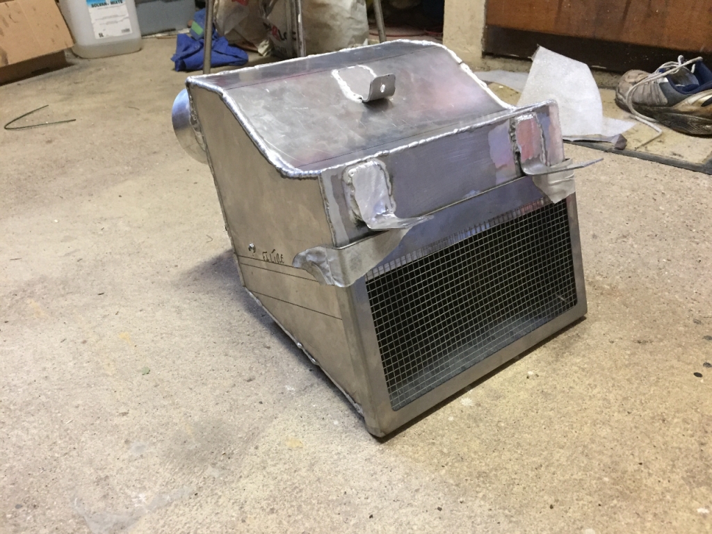

patST a écrit :
pense a faire 2-3 trous a l'arrière au sommet de la pente avant le filtre (pour l'eau)
la grille inclinée en bas vers l'AR ça permet de faire "glisser" les feuilles mortes et autres saloperies..... là bien droite tu devras de méfier de ne pas colmater (bon a moins de rouler en foret en automne ça devrait pas arriver :D )
vivement en noir (vermiculé?) :bien:
Message Publié : Mar 4 Oct 2016, 08:15
Message(s) : 6982
bassone : je regarde ce qu'il me reste en durite une fois le montage fini
Guillaume : merci pour le rappel, la boite ne place a un angle de l'ordre de 15° je pouvais difficilement faire mieux sans tailler la boite.
Je contrôlerais l'encrassement.
Pour la peinture ce sera un noir sablé en thermolaquage

Comme d'hab super job :D
Les pastilles c'est bien différent des miennes au finale.
Pour les durites de flotte de passer en 4paps ça t'en enlève pas un paquet normalement autour du plenum? Je me suis pas encore trop penché sur le mien mais sur NA ça semble purifier tout ça.
Ton arrivé d'air au 1er regard je me suis dit tiens il passe en turbo on dirait un gris intercooler :lol:
Ton filtre tu le mettrais dans la partie noir côté 4paps ou justement dans cette 'caisse' grise pour le moment?
Message Publié : Jeu 6 Oct 2016, 22:19
Message(s) : 6982
Le filtre est dans la partie grise mais qui ne l'est plus ;)
Il me reste à vérifier la distance piston/soupape moteur calé pour réaliser le montage définitif de la culasse.
Après j'entame le support de radia d'huile monté sur Silentbloc et la fabrication du circuit de LDR.
