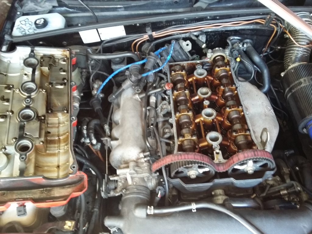

Hein quoi? Ah oui, le pourquoi du comment ma Mx5 ne démarre plus depuis deux semaines?
Bon alors comme c'est un truc "de ouf" (tout est relatif, mais quand même!), je vais raconter toute l'histoire juste pour préserver le suspens et le lolilol de la chose, parce que le dénouement en vaut la peine (si on veut :roll: ).
Donc il y a deux semaines je roulais tranquillement au soleil, tout fier de moi dans ma voiture de tap... euh d'homme viril, quand tout à coup au milieu d'un rond point, paf! Le moteur s'arrête subitement sans un bruit, sans une vibration, et plus moyen de le redémarrer. On la tracte jusque chez moi, et pendant deux semaines j'ai fait des tests divers et variés sans qu'aucun ne m'apprenne grand chose. Pour résumer: pas d'essence qui arrive au moteur, mais la pompe et le relais de pompe sont OK. Pas d'étincelle non plus, mais le 12v et les signaux en provenance du calculateur arrivent bien aux connecteurs du CAS, du MAF et des bobines. Le relais principal active bien toute la voiture en faisant de grands "clics" comme d'hab, pas de code d'erreur qui remontent non plus, et aucun problème de continuité (câble coupé, mauvaise masse etc...) entre les divers bouts de faisceaux auxquels j'ai eu accès.
Andrew d'Autolink me dit que si il n'y a pas d'allumage, alors le calculateur n'active pas le relais de pompe à essence. Bon admettons, c'est une info utile qui pointe plutôt une panne de CAS du coup: pas d'impulsion qui remonte à l'ECU = pas d'impulsion qui part de l'ECU pour les bobines = pas de fermeture du relais de pompe à essence = pas d'essence = symptôme de double panne allumage + alimentation. CQFD. Ou alors l'ECU a eu deux ou trois neurones qui ont cramé et ne remplit plus toutes ses fonctions, après tout Pandax a eu le même genre de problème sur sa Eunos 1.8l et le problème venait du calculateur :tantpis: .
Du coup j'ai appelé Laurent qui est le seul mixeur du coin que je connaisse à posséder également une NA8, histoire qu'il vienne me prêter son CAS et son MAF pour tester. Ce qu'il a eu la gentillesse de faire mercredi aprem. On a donc monté son CAS et son MAF sur ma voiture et on a essayé de démarrer: aucun changement. Mouais. Du coup on a monté mon CAS et mon MAF sur sa Mx5: elle démarre au quart de tour. Ooooookaaayyyyyy...
Bon ça va, jusqu'ici vous suivez le raisonnement? Donc à ce stade je me sentais vraiment con, et on réfléchissait avec Laurent pour essayer de trouver d'autres causes probables (autre que l'ECU dans un premier temps), tout en redémontant nos CAS et MAF respectifs de la voiture de l'autre pour tout remettre en place. Et là, deux choses se sont passées:
1) Laurent m'a fait remarquer que mon démarreur faisait un bruit bizarre, inhabituel selon lui, comme si le moteur ne tournait pas comme d'habitude, chose que j'avais aussi remarqué les premières fois que j'avais tenté de redémarrer, mais que j'avais mis de côté car je pensais que ce n'était qu'une impression.
2) "Tiens c'est rigolo! Malgré qu'on ait essayé de démarrer mon moteur plusieurs fois, les deux CAS sont ressortis de ma culasse exactement dans la même position tous les deux. Les coïncidences c'est marrant ça! Hahahahaaaa...haaa... heuuuu attends?? Ooooh! Noooon?!" (ici il faut imaginer qu'on s'est regardé tout les deux en même temps, et que le même éclair de génie nous est passé dans le cerveau au même moment. Sinon mes onomatopées auront tout de suite beaucoup moins de sens hein!).
Vous commencez à le voir venir le truc là ou pas? Non? Bon. Ben en gros, 5 minutes et un démontage de couvre-culasse plus tard, nous avons eu confirmation que j'étais vraiment passé pour un con à faire le clown avec mon multimètre pendant deux semaines:
Vous n'avez pas trouvé l'erreur? Regardez mieux!
Voilà voilà. Et vive les moteurs non interférentiel hein :lol: !
Elle vous a plut ma petite histoire :D ?
Toute blague mise à part j'ai refait la distribution à neuf en 2012, soit il y a environ 30.000km et 5 journée piste notamment. Je ne sais pas du tout ce qui a pu se passer à ce stade de mes investigations, pour le moment j'ai démonté tout ce qui peut être enlevé sans devoir vidanger le circuit de refroidissement, et tout est en place. Aucun AAC bloqué, les galets sont en place et tournent tranquillement sans aucun jeu ni bruit bizarre, pas de trace de frottement sur les divers couvercles, la poulie de vilo a l'air bien en place de là où je peux la voir. La courroie est une IL Motorsport, elle est cassée plus ou moins nettement avec un léger manque de matière sur le bord intérieur sur 3 - 4cm au niveau de la zone de la cassure, donc ça pourrait être la cause tout comme ça peut tout aussi bien être une conséquence de la casse.
Démontage la semaine prochaine pour plus de détails... ou tout simplement pour réparer si je ne trouve rien de bizarre. Heureusement j'ai déjà une distribution complète pour Mx5 dans un carton, c'est juste que normalement elle n'était pas destinée à ce moteur-là mais bon, comme je ne sais pas encore quand le nouveau sera prêt... ben je vais réparer asap car elle me manque déjà un peu ma grenouille, il fait beau en ce moment en plus :tantpis: .
!enfin dans tous les cas, merci à toi Laurent d'avoir sacrifié ton aprem alors qu'en plus ça n'aurait pas été nécessaire si j'avais suivi mon instinct dès le début :aie: . Et vraiment désolé d'avoir cassé la poignée de ta jauge d'huile en démontant le CAS :oops: .

4 ans / 30000km c'est sûr que cela fait peu :D ...... la prochaine fois tu regarderas l'AAC echappement par le bouchon de remplissage ça prends 5 secondes LOLLL :aie:
Message Publié : Jeu 28 Avr 2016, 22:05
Message(s) : 4702
C'est vrai que c'est une autre technique... j'y avais pas pensé! J'ai jamais fait attention, je partais du principe qu'on ne voyait pas grand chose à travers ce bouchon :roll: .
Quoi qu'il en soit, si je ne trouve pas de cause logique à cette casse, je vais remonter l'info à ILM via Mx5 Parts et voir si je peux me faire refiler une nouvelle courroie gratos... parce que là il y a clairement vice caché si la courroie a juste cassé toute seule, comme ça, sur un coup de tête.
