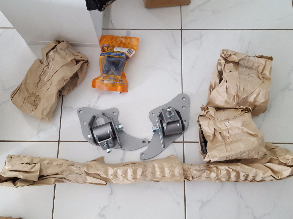

:D j'ai reçu mes silent sur bloc!!!
Du coups ça va me débloquer une étape !!!
J'avais commandé aussi une nouvelle barre anti rapprochement Mazda en 3 parties (l'ancienne 3 points n'était plus montable avec le nouveau maître cylindre)
Mais en les recevant sur je repense à une pièce achetée mais jamais monté : il s'agit d'une plaque anti dejaugeage. Non pas que mes performances laissent craindre un dejaugeage en courbe mais ça sera fait.

:D Jai "tout mis par terre"
Le moteur est suspendu par la barre et un cric sous la boite.
Les silent blocs seraient déjà changés à cette heure mais je me suis dis qu'a ce stade démonter le carter d'huile serait plus facile (y a plus rien autour)
Par contre je tombe sur un problème connu : le carter est collé. Je crois que c'est PeV qui à soulevé le problème il n'y a pas longtemps.
J'ai essayé au tournevis puis tournevis + marteau et ca bouge pas d'un poil :sic:
Je ne me souviens plus comment PeV( si c'est toi?) a réussi à le décoller.
Les silent blocs sont différents de ceux que j'avais : les cotés reprennent un point supplémentaire sur ce fameux de carter d'huile . Et celui coté passager possédait un taraudage très haut qui est absent sur ce nouveau modèle, mais rien n'y étais boulonné.
