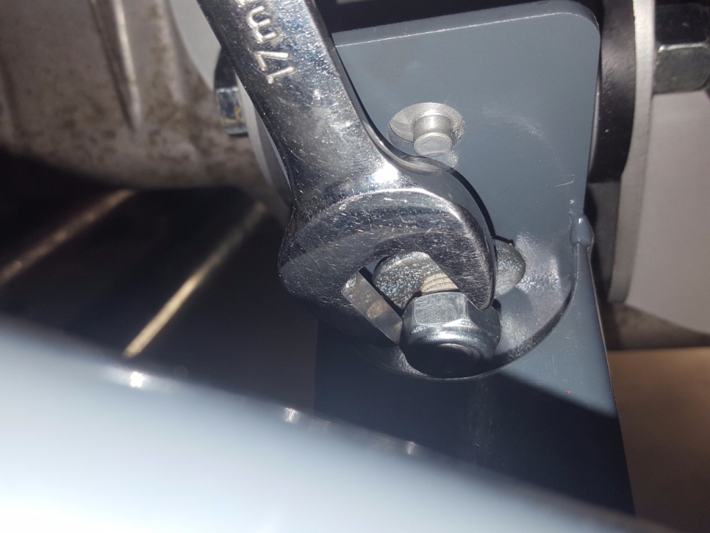

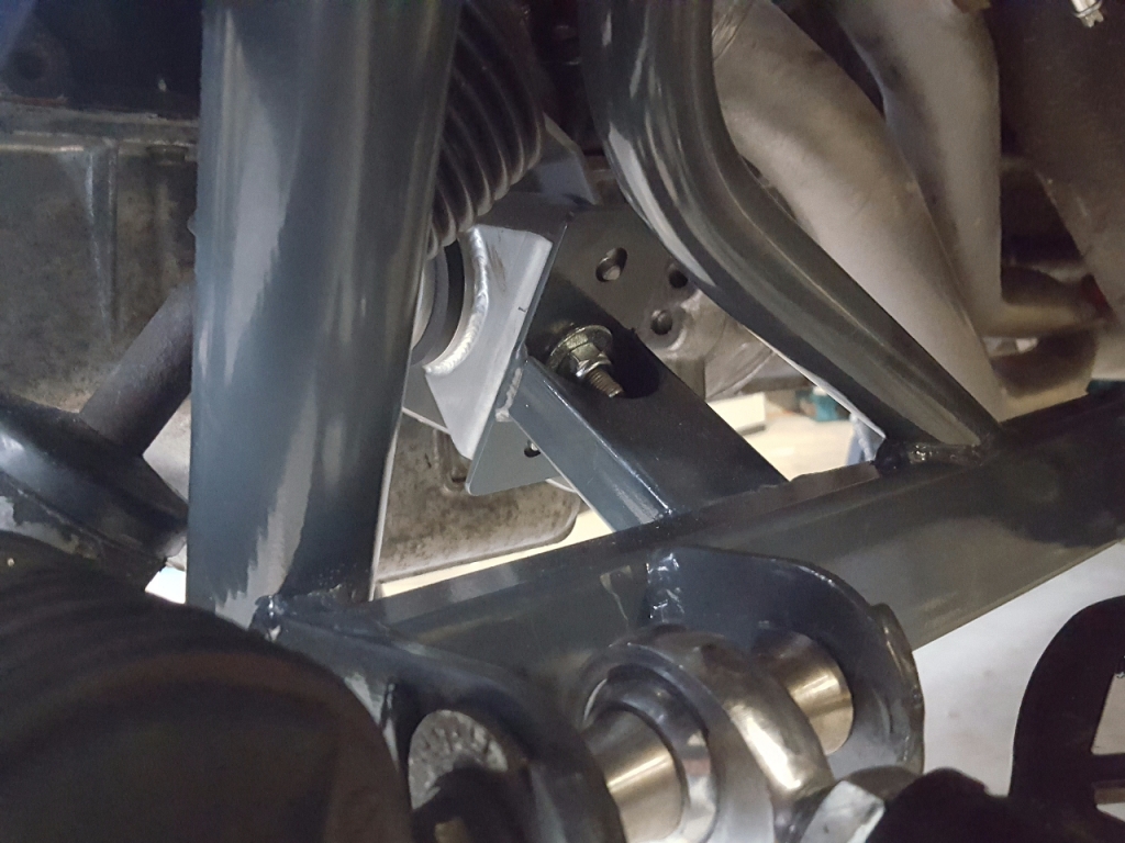

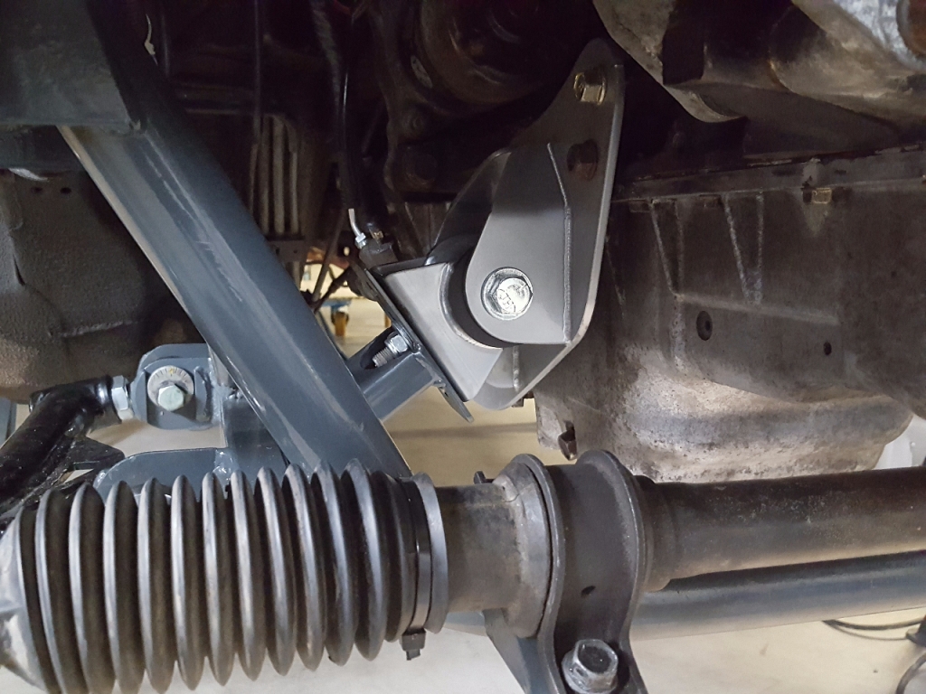

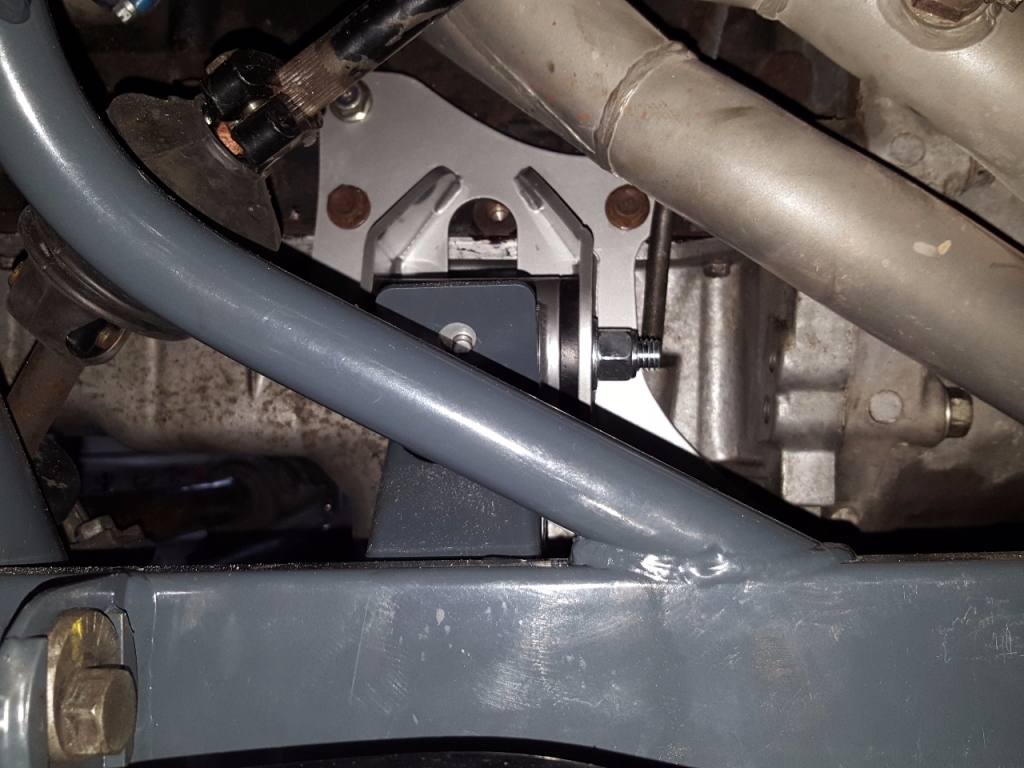

Voici quelques photos des silent bloc:
Pour les visser au berceau pas facile
Les berceau est de tout façon pas facile. Les accès d'une des 2 vis arrière est difficile

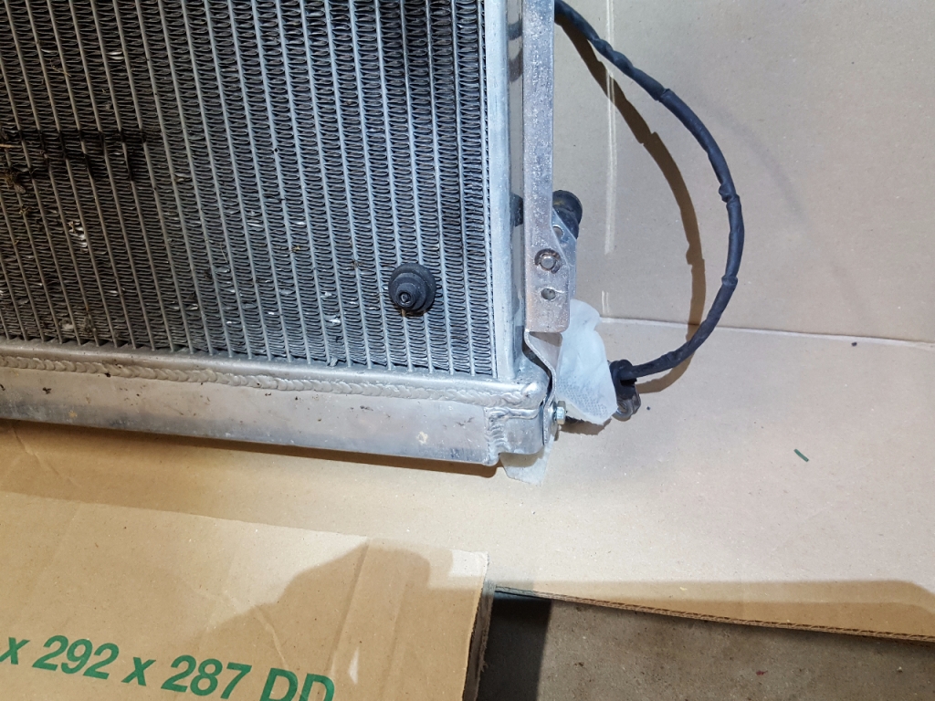

:hello: J'ai un peu avancé (un ptit peu) juste pour arriver au remontage du radiateur, ou l'anticiper.
Il faut descendre le radiateur de 12 mm mini. C'est bien décrit mais je croyais en être dispensé (le manuel prévoit tous les cas de figures, climatisation, DA etc...)
A priori rien de difficile juste 2 tous à percer dans les inserts latéraux qui maintiennent le radiateur et 2 pattes fournies dans le kit pour le haut (pour ces dernières pas trop bien compris comment elles se monte. Il faut le descendre pour permettre le passage des tubulures de l'échangeur.
Il y a je pense largement moyen de le descendre en modifiant aussi les pattes.

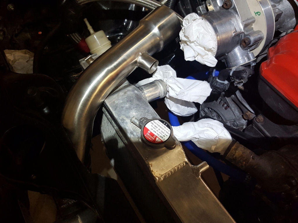

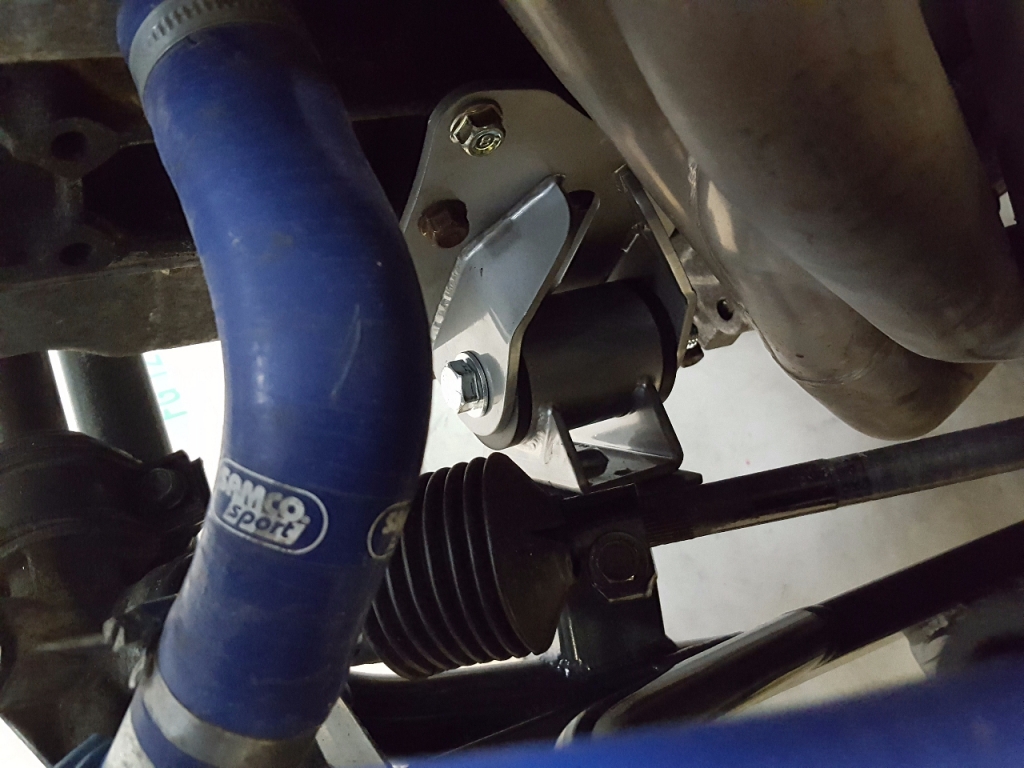

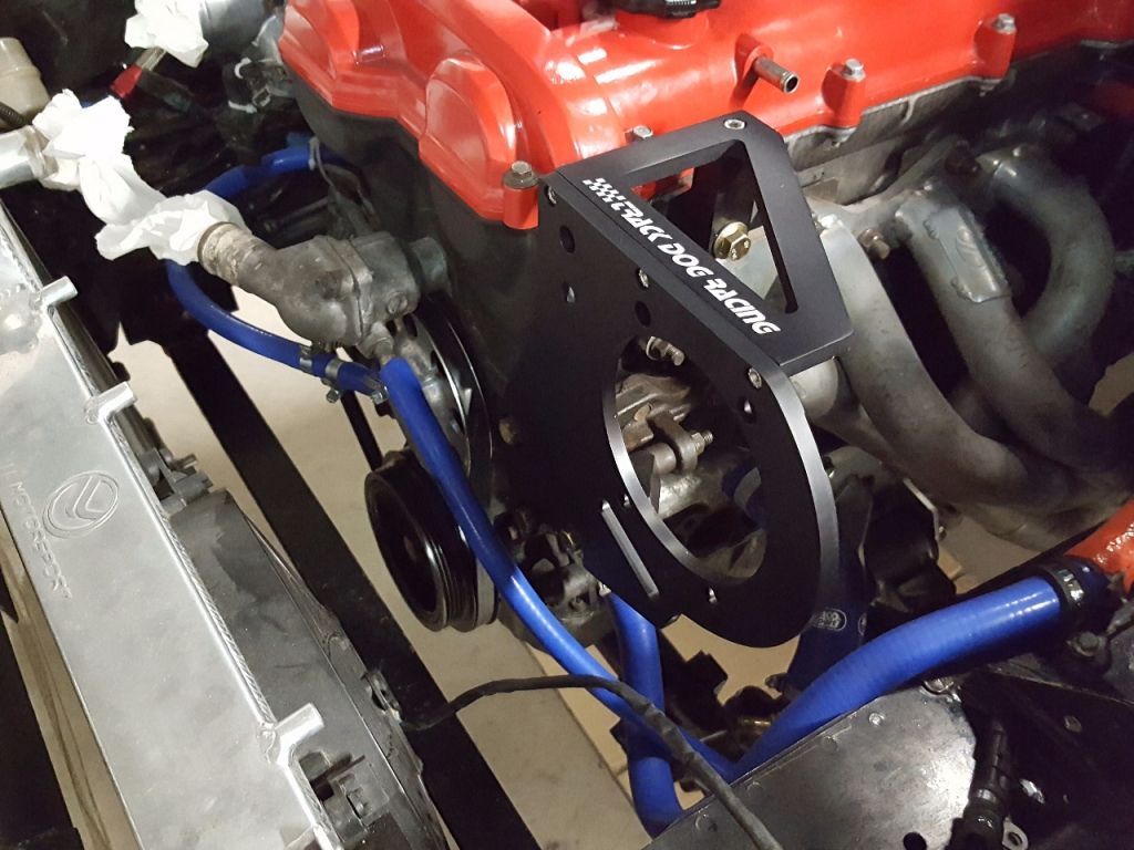

Voila quelques minutes pour avancer. le coté sympa; Montage de la platine du Rotrex
Cette platine est pré-montée pour fixer un petit support boulonné sur la culasse, puis elle est démontée provisiorement

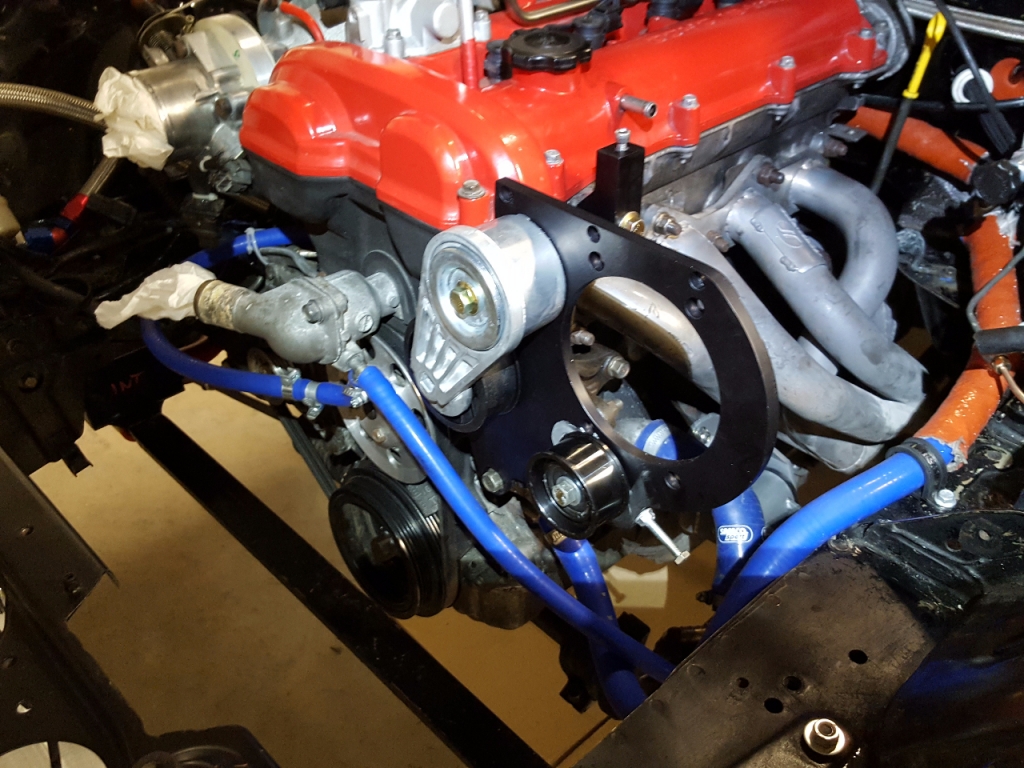

Le montage du tendeur et d'une poulie

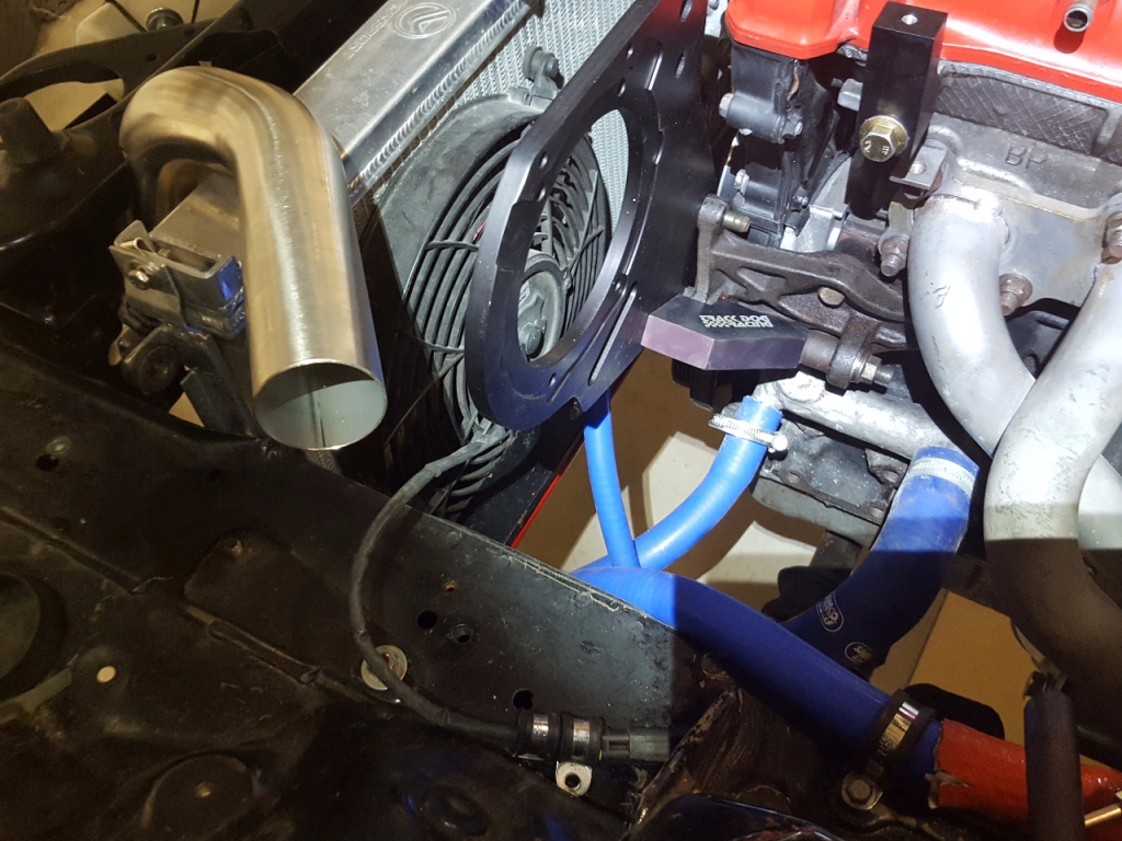

Puis le coté que je redoutais un peu. Le montage des tubulures.
Voici le coté admission et le bossage du radiateur gène le passage
Malgré la modfi faite sur les 2 supports; repercer 1 trou de chaque coté 15 mm plus haut, pour que le radiateur descende de ces 15 mm ca passe pas.
Coté échappement (compresseur) ca se passe mieux
J'ai envoyé un message à Gary. je peux encore descendre le radiateur en modifiant les supports, ceux du radiateur et puis en modifiant (ou en faisant des nouveaux) aussi ceux coté châssis.
Ca passe avec le ventilateur extra plat juste à l'aplomb de la barre anti roulis.
Mais je suis parti pour un nouveau radiateur "plat" en fin n'ayant pas ce bossage
Ce n'est pas une surprise et le kit est fait pour un montage type radiateur d'origine.

La modif en question pour le=a hauteur du radiateur:
Le trou du bas est celui d'origine
