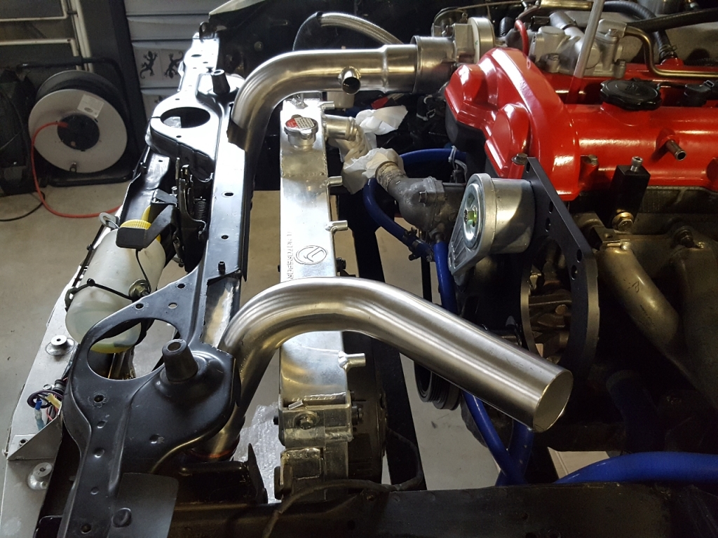

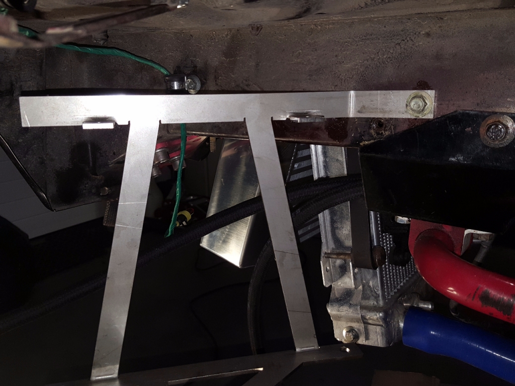

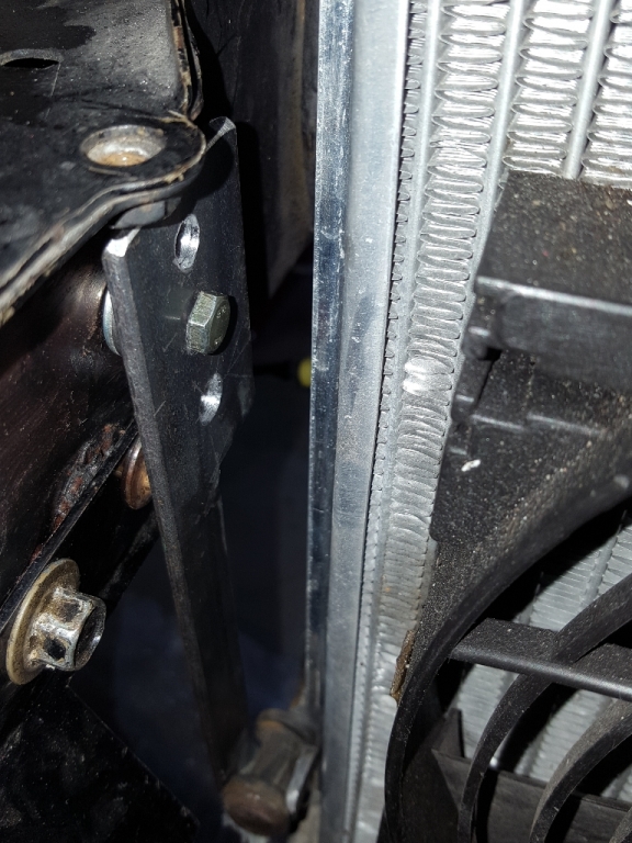

Voila une solution sur laquelle j'ai avancé en parallèle :
J'ai fabriqué 2 nouveaux supports pour abaisser le radiateur
Du coup ca passe bien
Il faudra que je modifie un peu la tubulure coté admission (raccourcir le coté ou ca se raccorde au papillon et allonger un peu coté échangeur)
Le changement de radiateur reste d'actualité mais beaucoup pressé.
Je vais continuer sur ces supports, là en plus ils sont montés inversés (le gauche est à droite et inversement) et faire aussi des attaches supérieures.

C'est plutôt une bonne nouvelle, la chose a bien prendre en compte est surtout le ducting pour avoir un refroidissement efficace, pense y avant de remonter complétement ton auto.
En tout cas il a vraiment l'ai superbe ce kit, j'en regreterrais presque mon montage turbo qui est beaucoup moins reversible.

Ca avance il me faut faire les pattes du haut. En largeur hors tout il ne descend pas assez. Je viens de m'en rendre compte: à causes des attaches supérieures.
705 mm pour 698 mm
Fiki, Le kit comprend pas mal de déflecteurs pour canaliser l'air sur l'échangeur ainsi que les 2 autres radiateurs. Ca va du reste être la partie la plus longue.

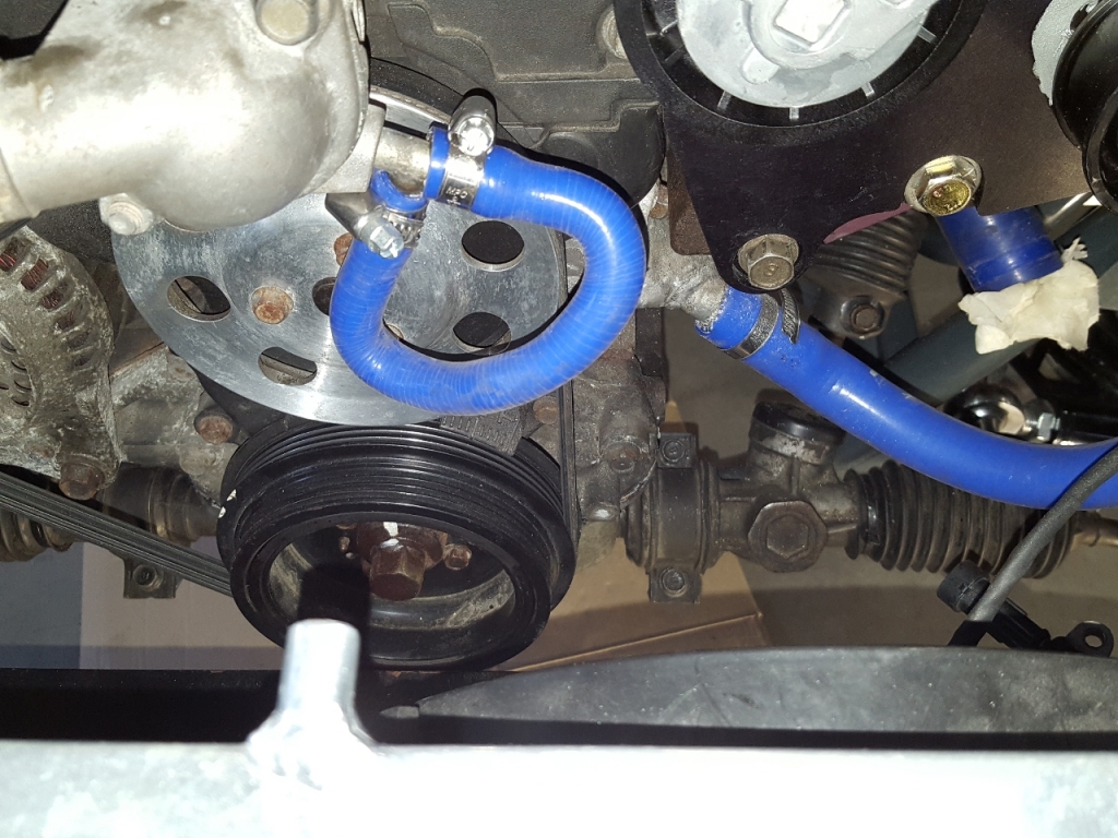

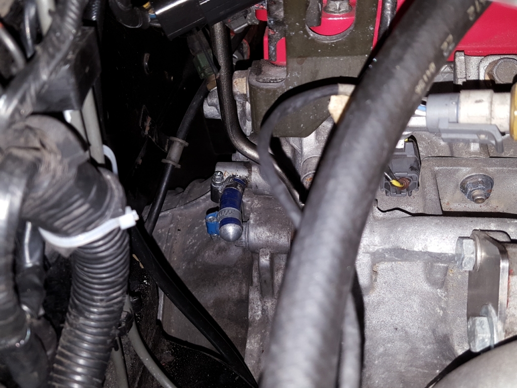

Suite à ma première expérience j'ai bouché la durite arrière de cette manière
Et à l'avant j'ai fait une boucle :
Ce que je comprend c'est que cette durite amène l'information de la température au calorstat.
L'arriere chauffe plus vite que l'avant
Je vais recommencer avec le Maruha qui me fera gagner au moins 10°C. L'arrière ne devrait jamais dépasser les 95°C avant la première ouverture.
Sinon je roule avec ette durite en directe arrière vers l'avant en shuntant le recahffeur d'huile (viré) et bien sur sans par l'admission.

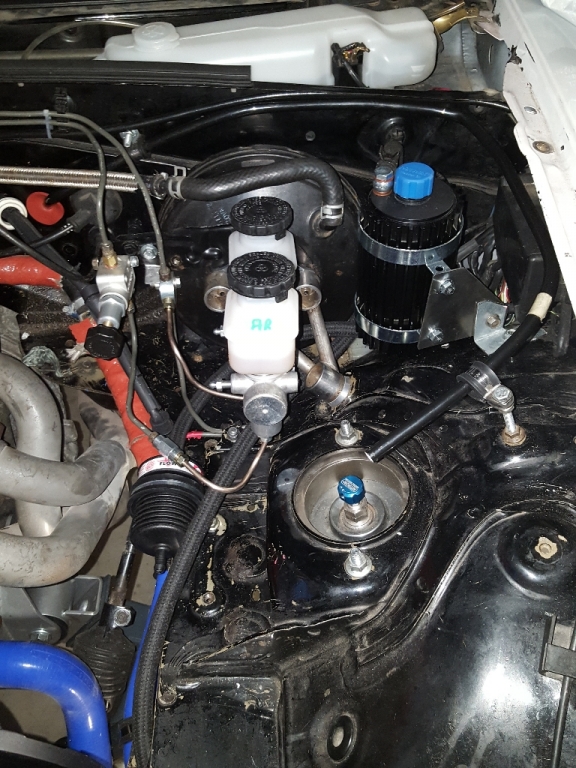

Marc quelle maître cylindre utilises-tu ?
As-tu senti une différence ?
Message Publié : Dim 11 Déc 2016, 21:36
Message(s) : 4436
Localisation : Grand Champ 56
C'est un Wildwood de 1 pouce de diamètre je crois, légèrement plus gros que l'origine. C'est censé réduire la course à la pédale.
Et ... non pas encore testé depuis j'ai recu le Rotrex donc je m'y suis mis!
Avec ce maitre cylindre et le Rotrex je n'ai plus la possibilité de monter de barre anti rapprochement

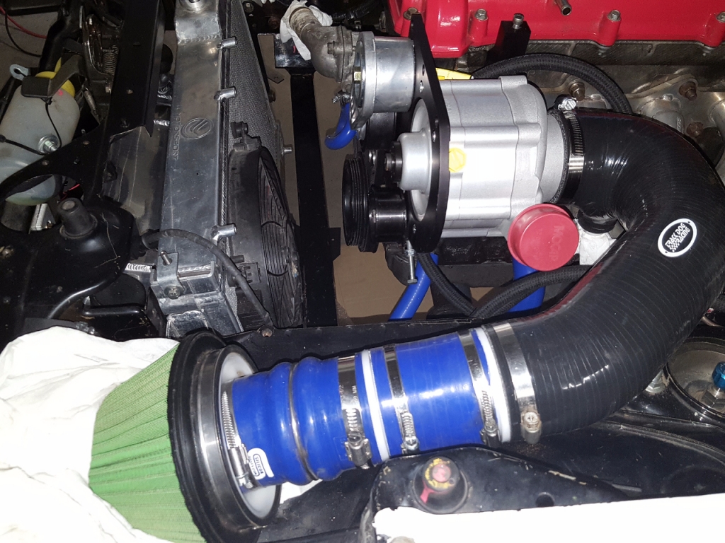

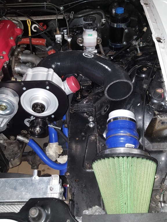

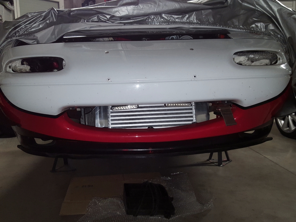

En lisant le sujet Sheilz je ne résiste pas à l'envie de vous montrer mon échangeur ... derrière la bouche:

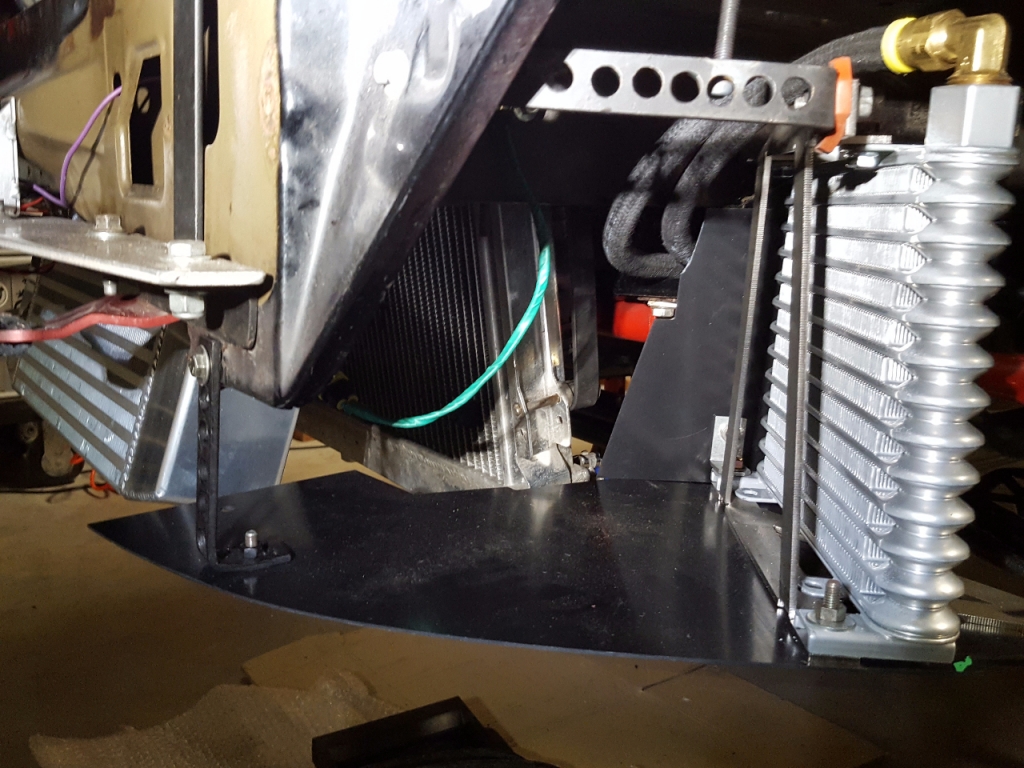

Et le montage du radiateur du Rotrex qui avance:
J'ai ajouter des supports car pas compris complètement le montage des déflecteurs (prévus avec le carénage inférieur.
Reste à faire la même chose de l'autre côté.
Le raccord du filtre à air :
C'est la partie un peu longue. Je monte à peu près comme c'est indiqué et je reviendrai sur cette partie des flux d'air plus en détail après (voir le lien de Fiki entre autre)

Pourquoi ton Fmic est monté penché vers le bas? :cyp:
