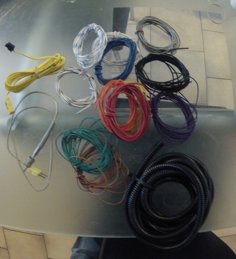

Finalement je n'ai pas eu le temps de me servir d'un autre capteur EGT ; ce matin j'ai recu ca :
A gauche en bas la sonde EGT Zeitronix, au dessus son cable.
Et a droite du fil de toute les couleurs pour pouvoir refaire mon faisceau, en ajoutant le faisceau pour passer en allumage à bobines séparées (COP). Je ne toucherai rien avant Lurcy par contre
Pour le capteur EGT je vais d'abord repasser un coup de taraud avant de le monter.
L'ancien capteur n'a pas l'air abimé, j'espère que je ne le remplace pas pour rien et que le problème ne vient pas d'ailleur :aie:
