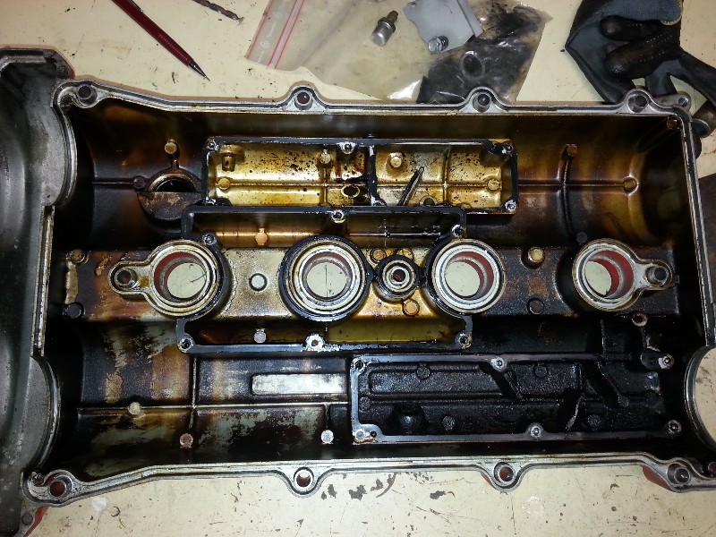

Intégration des fixations de COP sur le cache AAC.
Démontage des plaques de décanteurs pour dégraissage de la pièce.
ca avance tranquillement :faim:
Ca consiste en quoi les fixations des cops sur le couvre culasse?

De la mecanique de fou: placer des goujons aux bons endroits pour que les trous de cop s'y fixent.

Hmmm, ça m'intéresse ta modif de couvre-culasse :)

patST a écrit :
Le décap four à base de soude caustique et ton amis ;)
ça pique les yeux mon général.
je laisse faire la chimie douce. j'ai le temps.
