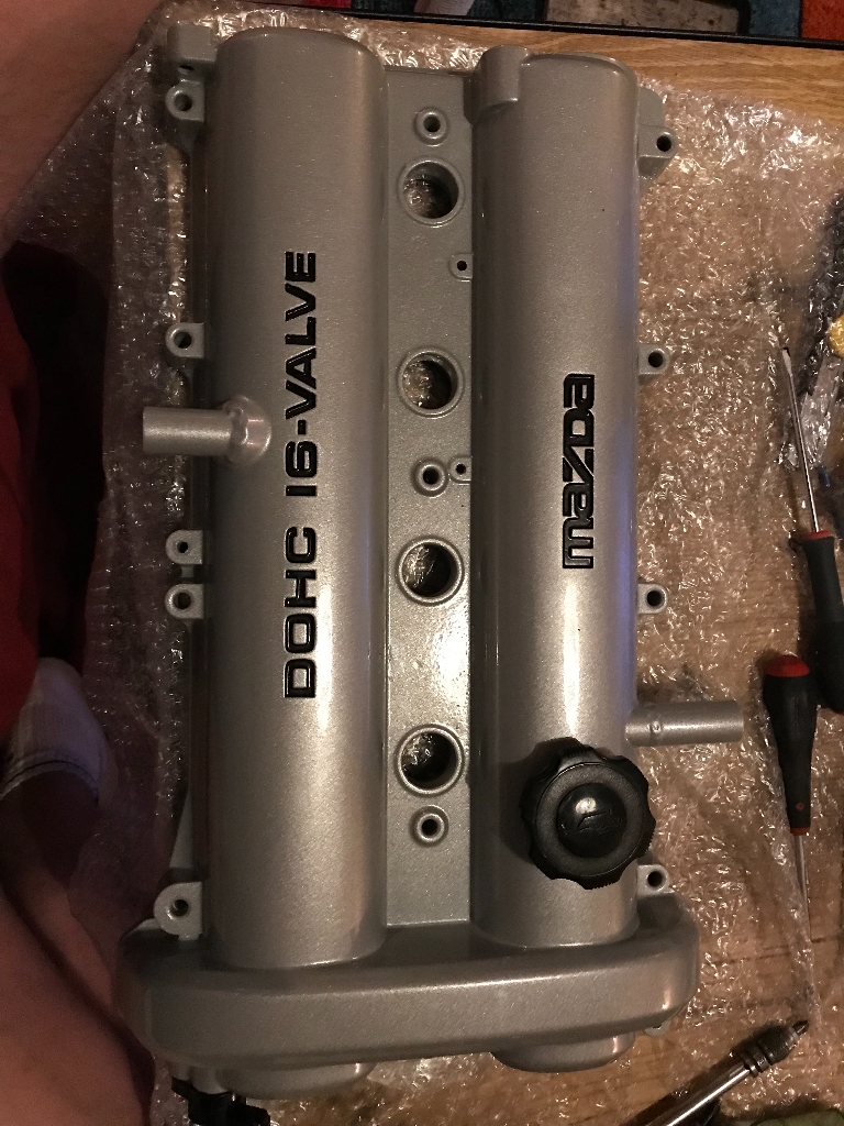

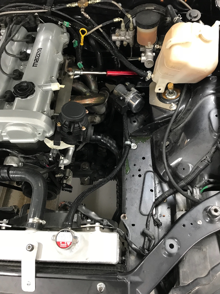

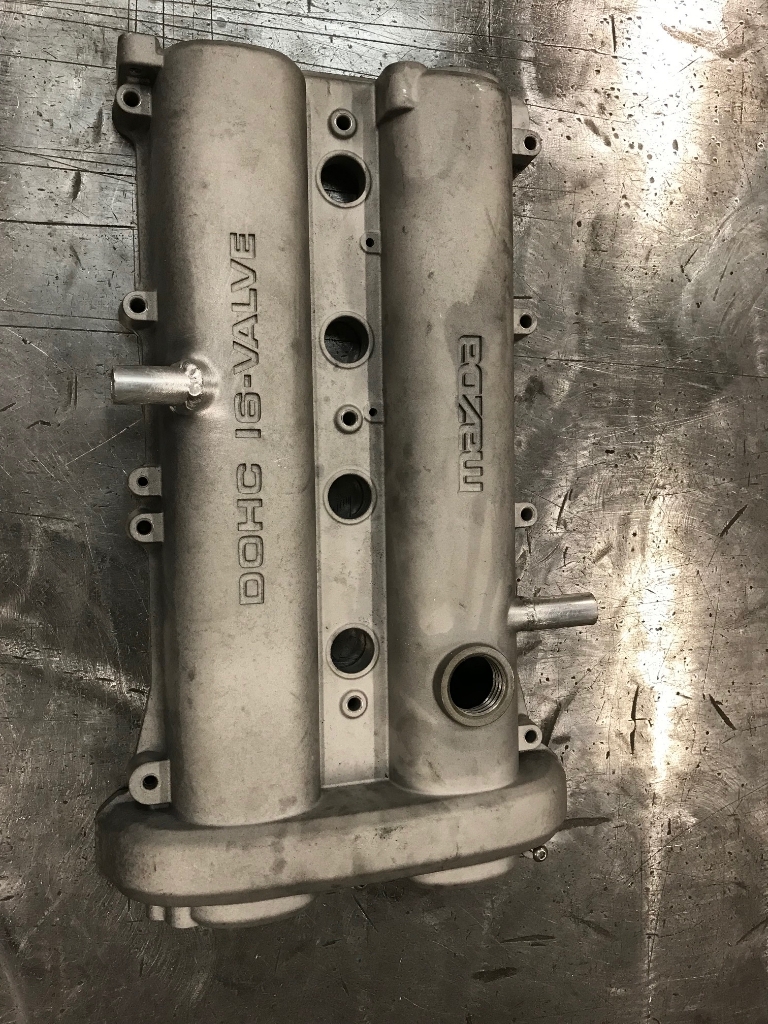

Modif d'un couvre culasse afin d'avoir tout le circuit en 20mm comme le provent :

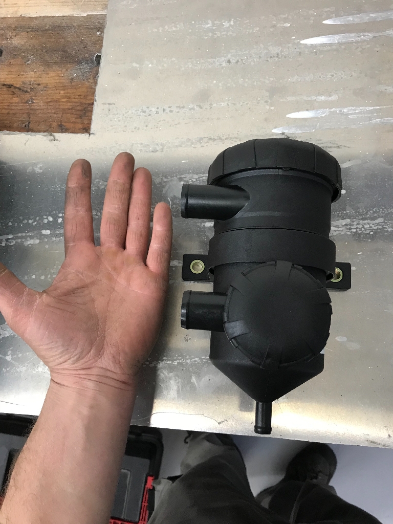

J'ai commandé un provent 200 pour remplacer mon provent 150 qui ne disposait pas de PCV intégré, je garde tjr en objectif de conserver un montage type origine.

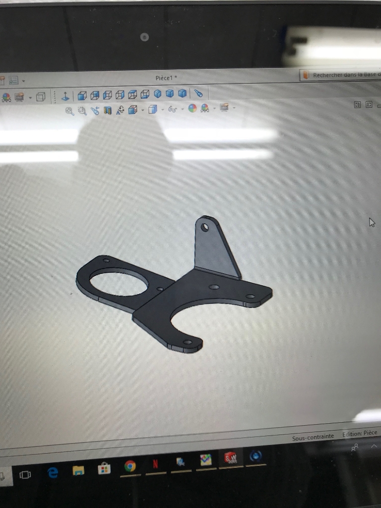

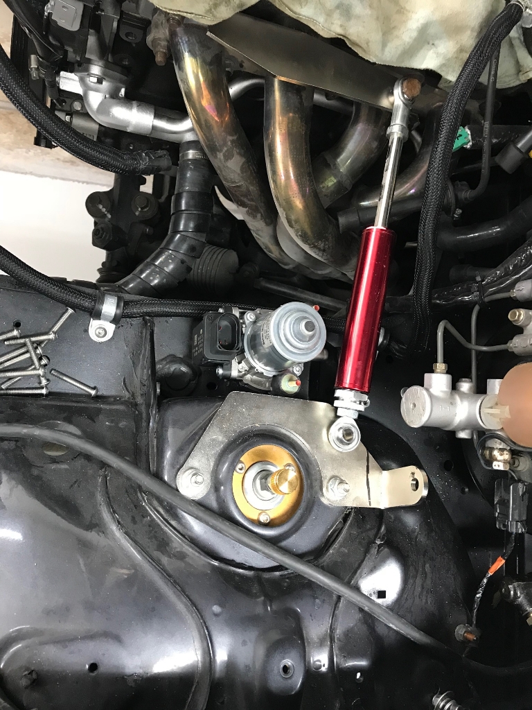

En attendant la livraison j'en ai profiter pour dessiner un support de vérin d'amortissement pour le moteur qui sert également de support de pompe à vide pour l'assistance de freinage et de verrouillage du maître cylindre.

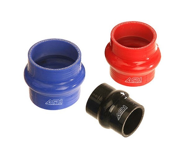

Je remplace également mon manchon silicone qui relie ma boite à air au collecteur des 4pap par un qui accepte plus de mouvement du groupe motopropulseur.

Par contre pourquoi as tu mis un vérin d'amortissement? Vu la qualité du travail et les solutions trouvées à chaque amélioration,
tu aurais pu ou du mettre des supports moteurs ultra rigide metal -PU (plusieurs duretés dispo) de chez AWR (je ne me rapelle plus)
Je me permet car "qui aime bien , chatie bien"
J'y vois 2 avantages :
pas d'emcombrement de la baie moteur,
vibrations peu importantes hormis au premier démarrage, après on oublie tellement ca "ne vibre pas" trop, on s'habitue.
Et pour le passage de vitesse c'est bien sur précis même et surtout en appui.J'ai roulé avec un amortisseur et je n'ai pas
de souvenirs agréables (mais c'était il y a longtemps).

Bon j’ai reçu mon provent 200 un sacré bébé
Pour le vérin, on avait constaté que les SB moteur Ilmotorsport plus rigides ont rapidement déchirés, du coup j’ai préféré limiter les mouvements mais les rapports passent déjà avec une grande précision.
J’ai terminé mon new couvre culasse :

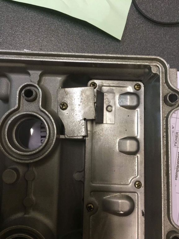

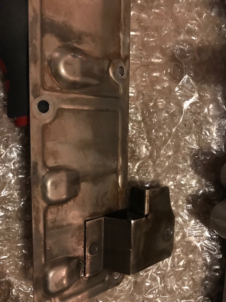

J’ai dû modifier les cloisons car en démontant mon ancien couvre culasse j’ai découvert qu’une cloison était cassée alors qu’aucune vis étaient déserrées:
Je pensais au début que c’était à cause des vibrations mais j’ai monté mon nouveau culasse avant de le refaire uniquement pour déplacer la voiture le temps des travaux.
En voulant remonté les cloisons j’ai constaté des traces de frottement.
J’en ai déduit que les cames des aac catcams viennent frotter les cloisons à plusieurs endroits :
Je vais corriger ça avantage de le monter.

ah oui la vache le coup des cames dans le couvre j'y avais pas pensé! :o
pas de dégâts sur les cames?
Message Publié : Mer 14 Mars 2018, 23:54
Message(s) : 6994
Je vais confirmer demain mais rien m’avait choqué, j’avais vérifié.
Autant j’avais pensé à vérifier d’encombrement des catcams dans la culasse mais je n’ai pas pensé au couvre culasse.

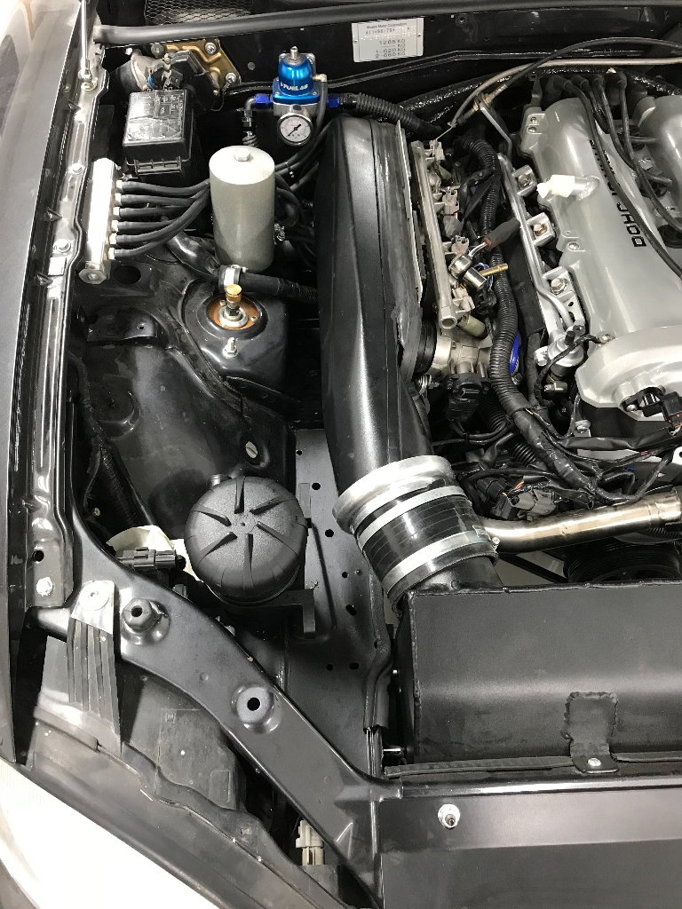

Bon aujourd’hui j’ai remonté le couvre culasse et j’ai bossé sur le circuit de ventilation du bloc.
J’avais constaté un problème lors des essais pistes, je consommais un peu d’huile et le bloc était gras ainsi que les trains roulants.
J’ai démonté le plénum des 4 pap il y avait de l’huile dedans qui coule sur le bloc en passant à travers le joint mousse du couvercle.
Le piquage du couvre culasse côté échappement est relié au plénum des 4 pap, il y a donc de l’huile qui passe par là.
Après discutions avec Guillaume, soit mon piquage est trop proche des 4 pap donc on serait pas à patmo soit en courbe l’huile passe les chicanes pour aller à l’admi.

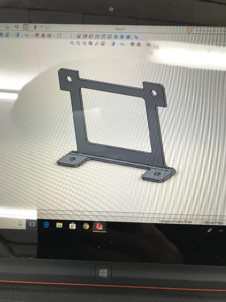

Je vais donc monter mon provent 200 avec PCV côté admi et mon provent 150 sans pcv côté echap (normalement il n’y en a pas besoin mais cela va me permettre de quantifié si il y a de l’huile et son volume).
Le résultat final sans les tuyauteries :
Le support pour le 150:
Pour le 200:
Le tuyau de vidange du 200 sera dans le passage de roue.
Plus qu’à attendre les supports.

question con ,le petit vérin coté collecteur est utile pour quoi ??

Pour limiter les mouvements du groupe motopropulseur ;)

ok Patrice ,mais ça apporte quoi ??

Ça favorise la précision de levier de vitesse en limitant le mouvement, j’espère que ça va éviter que mes supports moteur ILmotorsport déchirent rapidement et ça va limiter le risque que la gaine d’air du plénum 4 pap se déboîte (la boîte filtrant est fixe et le plénum 4 pap fixé au bloc donc mobile).
