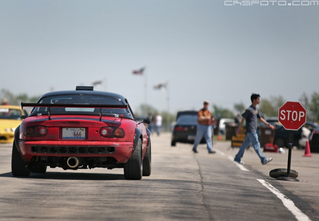

Pour les extensions d'ailes j'hésite un peu. Je viens d'en parler avec le carrossier lui m'a dit direct en noir comme le bas de caisse et quand je vois ca (Merci Neobob!):
Ca me tente bien aussi

moi je vote rouge aussi :D

Quand on voit les canards survitaminés, bas de caisse et extensions arrières, le noir est pas déconnant :

Rouge pour faire plus discret, noir pour matcher avec les appendices aéro :oui:
Mais en tout cas pas blanc :ttt:

Merci pour vos avis : je penche pour le rouge

Et noir ar et rouge avant?
Le noir à l'avant aurait fait bizarre car trop proche du bi ton

:bien: avis audacieux mais qui mérite réflexion..... Les Peugeot osent bien le bi-ton

t'as pas vraiment besoin de légitimer ça par le bi-ton Peugeot vu ta déco :lol:
par contre, en noir ça les marque/intègre tout du long aux appendices aéro, en rouge ça les remets comme prolongement de la carrosserie...différencier avant-arrière, mouai faut essayer, enfin quand il n'y aura plus que ça à faire :D
