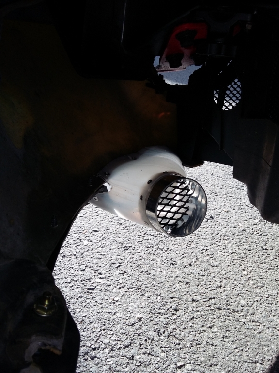

Sinon puisqu'elle a été sage, j'ai fait du tuning aujourd'hui!

Sympa le look full black ! :bien: :love:

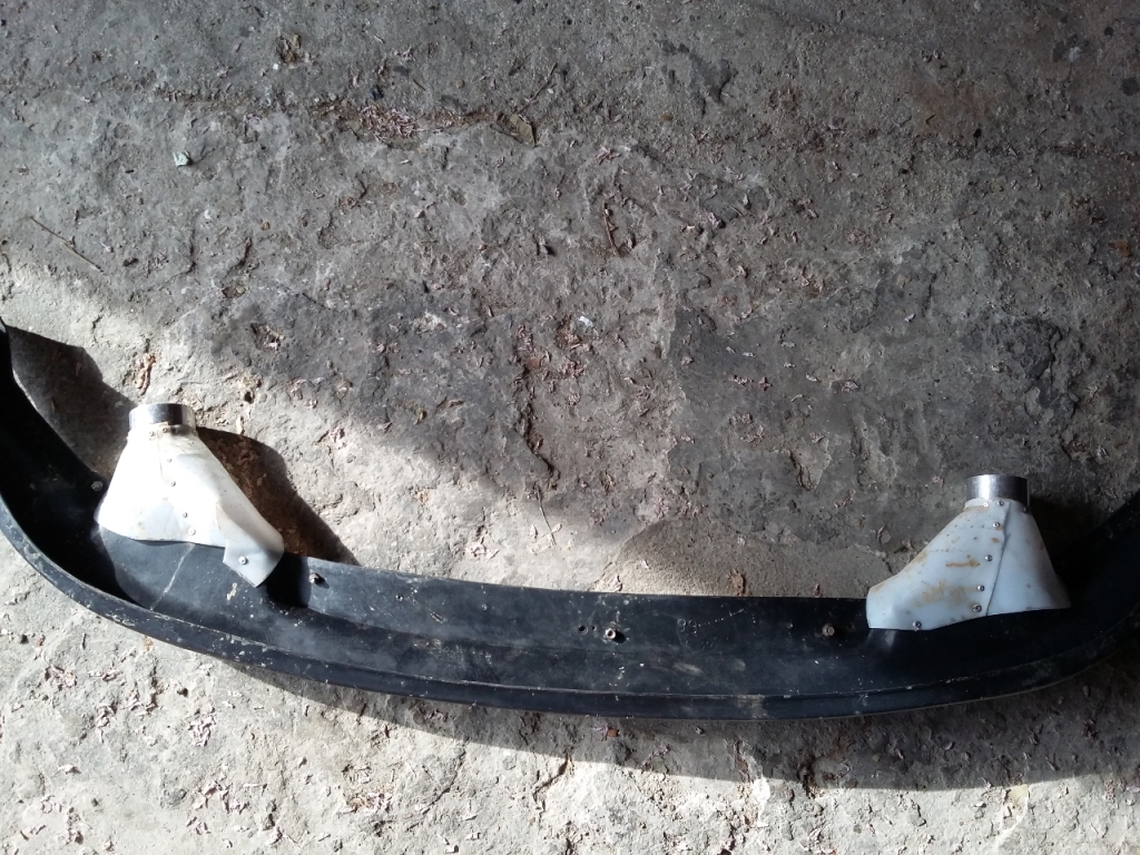

Pour la lame GV, plus que du tuning c'était surtout par nécessité. Et pas du genre "inutile donc indispensable hein". Si si, c'est possible d'avoir besoin de ce genre d'accessoire pour rendre une Mx5 plus performante!

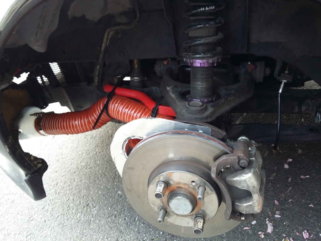

Poussière? ou ... herbe :D ?
Beau travail sur le refroidissement des freins :bien:
Tu es parti de quoi comme matériau pour les écopes?
Que du haut de gamme! C'est du vieux bidon de liquide de refroidissement :lol: .
De toute façon j'ai fait plein de photos et je ferais un tuto à l'occasion, ça sera plus clair.
ToxyMaTT a écrit :
C'est vraiment utile sur une mx5 vu le poids ?
Franchement 1 tonne et quelques c'est pas exactement léger non plus hein!
Sinon pour te donner une idée de la nécessité, tu peux jeter un oeil à la tronche de mes plaquettes StopTech (ex Axxis, donc du très bon bien adapté à une utilisation piste régulière) après 5 journées piste ici. L'année dernière j'avais fait 2,5 journées avec les mêmes mais sur des disques EBC Turbogroove, et sans brake ductings.
Tout ça prouve deux choses:
1) refroidir efficacement les freins sur piste est indispensable.
2) je mets quand même toujours trop cher à mes freins même avec ces plaquettes-là, donc je passe en Carbone Lorraine RC5+ juste pour rigoler. On verra bien, j'aurais peut-être les disques tout bleus maintenant au lieu d'avoir des plaquettes fondues :D !
