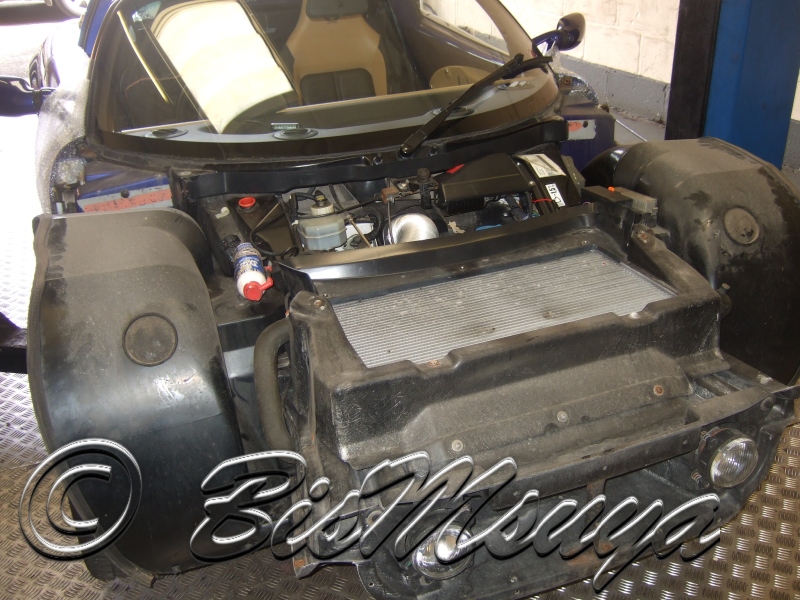

Je dirais, commençons par voir où pèche le système de refroidissement de la miata d'origine, puis comment améliorer les points à "problèmes" et voir si ce système amélioré est plus favorable au montage d'un radia quasi 2x plus petit en surface d'échange et qui emporte 50% d'eau en plus...

Et sinon regardons un peu des autos bien foutues sur le plan du refroidissement.
OEM, routier sportif, atmo et trubo (speedster)
Elise/speedster
Tiounig wesh!
Oh! un "petit" radiateur!

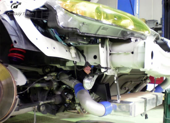

le V-mount est tout a fais faisable, tu inclines le radiateur vers l'arrière et tu met l'IC au dessus.

a voir car le radiateur d'origine doit être changer, ce serait top de partir directement sur la bonne solution, j'avoue que la solution radia honda avec intercooler et radia huile a côté est alléchante :oops:

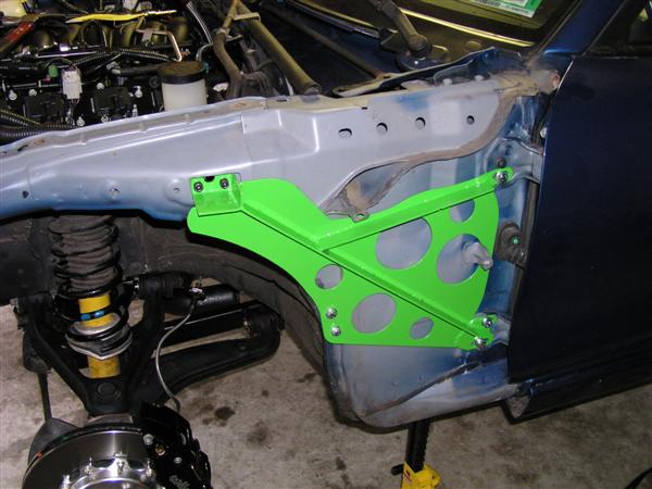

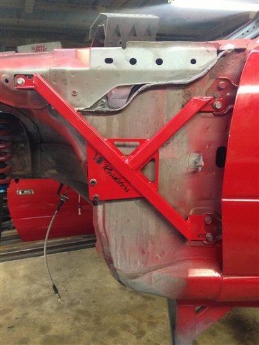

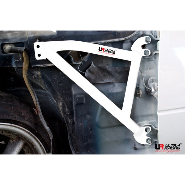

je suis en train de voir pour les renforts sous les ailes avant, mais il y en a plein de différent a différent prix, lequel choisir, est-ce que un modèle va mieux que l'autre :?
Ultra Racing 155€
BossFrog 250$
V8Roadsters 235$
sous la voiture ce sera butterfly anyway :red:

Si tu met un vrai arceau intégral alors les renforts d'ailes ou le butterfly sont inutiles.

+1 de plus je ne pense pas que nous ayons le "niveau" pour ressentir la différence réel entre un ultraracing, un bossfrog ou un v8 roadster (hormis la douleur financière bien sur :red: )
