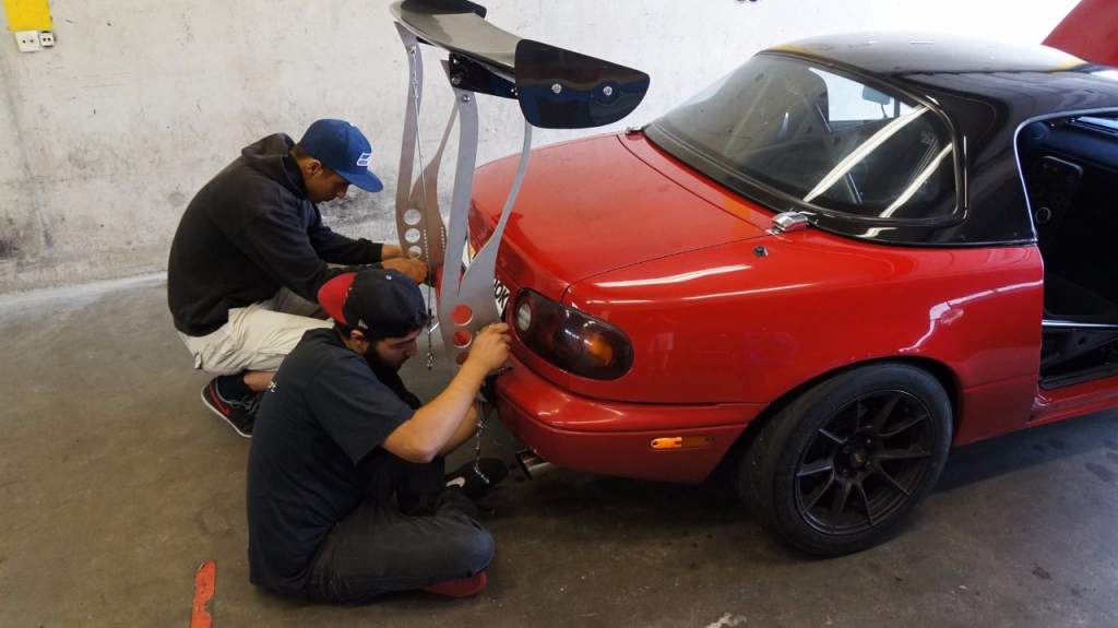

Au départ j'ai du m'inspirer de ce sujet sur Miataturbo :
http://www.miataturbo.net/race-prep-75/ ... ics-63769/
et particulièrement de ce montage de chez 949 R :
https://www.youtube.com/watch?v=SeKKzFSNRFo
Je ne veux pas changer de couvercle de coffre, je le trouve trop beau et en plus il est très léger
Donc ce montage me permet de revenir en arrière

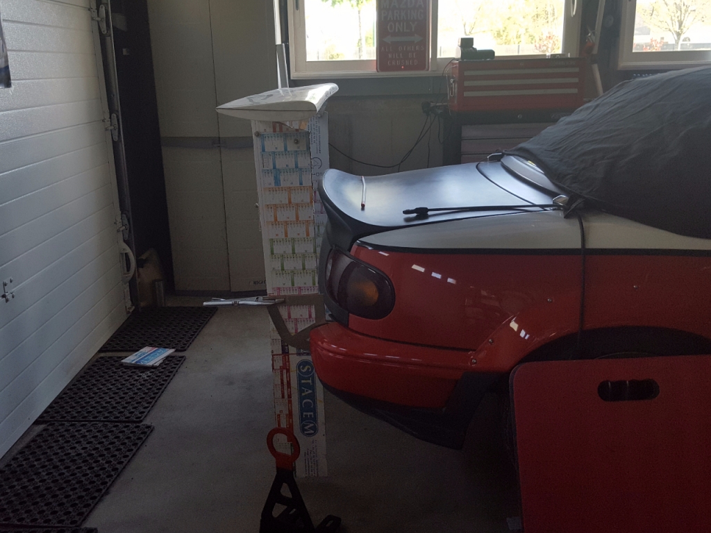

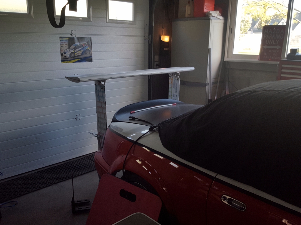

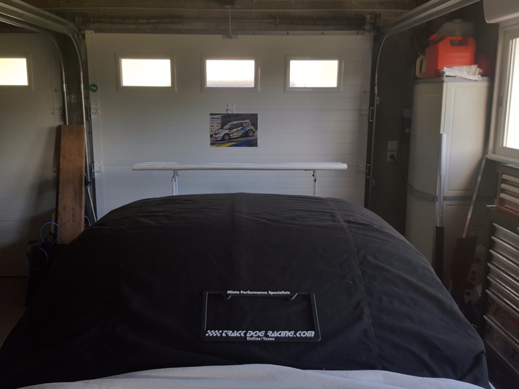

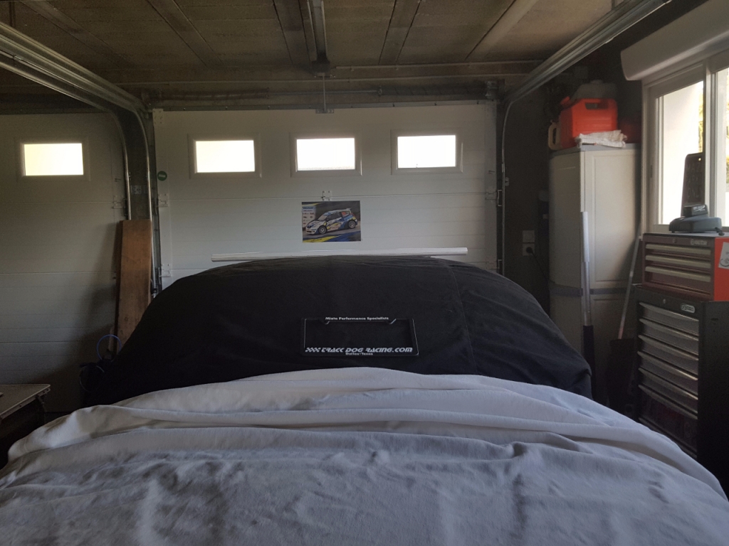

Voila ces photos que j'ose montrer maintenant :
La première : il est 20 cm trop haut
Il y a encore pas mal de boulot:
L'aileron est une pièces issue des formule France; j'ai du le montrer déjà. Il est tout déformé
Les mats sont en ceron
Les supports au chassis et ceux de l'aileron sont en alu pré- soudés. Ceux de l'aileron sont trop épais

n'oublie pas de te faire de large "End plate" histoire d'utiliser effectivement toute la surface de ton aileron ;) (tourbillons marginaux)

Je ne pige pas comment tu défini ta hauteur d'aileron...
Look ou méthode plus scientifique?
Message Publié : Mer 19 Avr 2017, 15:57
Message(s) : 1155
Localisation : 94
Comme méthode scientifique: je me souviens d'une étude mené sur une élise en soufflerie.
Concernant la hauteur de l'aileron: il est dépendant de la longueur de corde.
Pour résumé, la hauteur des mats d'aileron doivent être supérieur à la longueur de la corde.
En dessous de cette valeur: l'aileron est trop bas, le flux aéro est perturbé à cause du coffre (on appel ca effet tunnel) :arrow: diminution de l'appui.
Au dessus: pas de conséquence, l'appui reste le même que les mats soient égales à la longueur de corde ou bien plus grand.
Par contre je ne sais pas si j'arriverai à remettre la main sur ce rapport :sic:
En tout cas: +1 avec Régis :arrow: End plates indispensables :oui:
