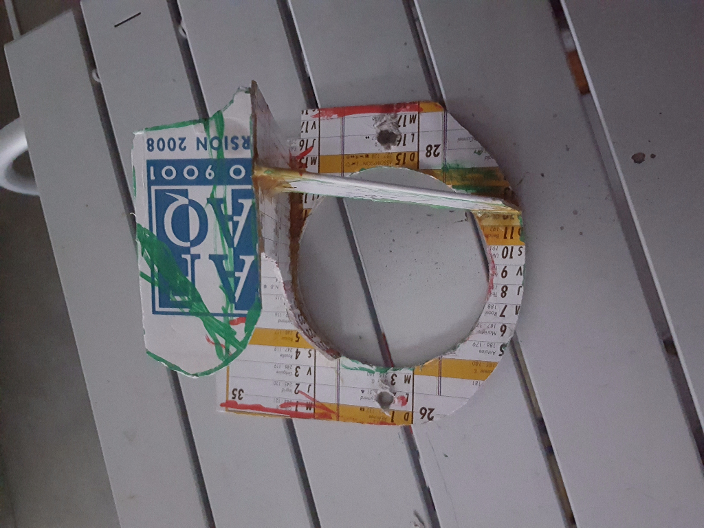

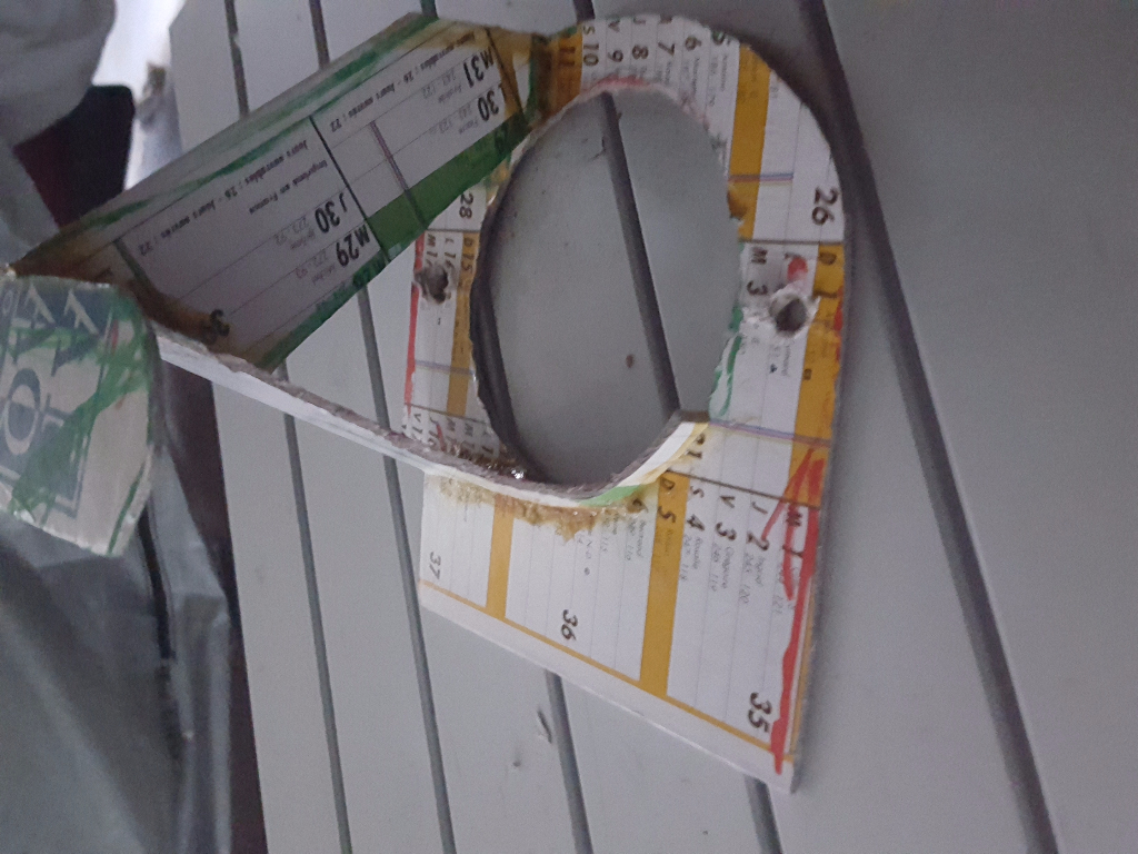

En attendant je prépare un support pour la barre anti rapprochement :
Vue du dessus :
Il manque la platine supérieure d'ancrage.
Il faut que j'avance en vérifiant que la durite du compresseur puise se démonter. Du côté compresseur c'est pas mal encombré.
Je ferai des photos dans la semaine du montage provisoire.
M

Ca faisait longtemps que j'avais refait ce type de maquette :aie:
romano a écrit :
Le CAD il n'y a que ça de vrai !
Surement mais là c'est le domaine des experts, je me cantonne au "copier coller" avec des ciseaux et de la colle :aie:
M

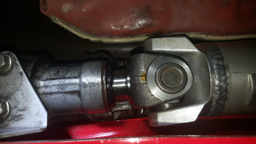

J'ai une petite fuite :
C'est la petite tâche jaune translucide sur le cardan
Ça suinte de je ne sais ou :?
C'est de l'huile transmission
Au dessus je ne vois que le puits de boîte de vitesse.
Quelqu'un a une idée d'où ça peut provenir?

Message Publié : Jeu 1 Juin 2017, 08:24
de l'huile de transmission, juste en dessous de la tourelle... Image
t'avais pas un trou dans le quick shifter déjà ?

En principe ce subitement n'a rien à voir avec le puis de vitesse ( et encore moins avec le trou du levier de vitesse , en fait) mais ça reste pour L'instant un mystère.
Jai refais l'etancheite du puis de levier de vitesse:?
