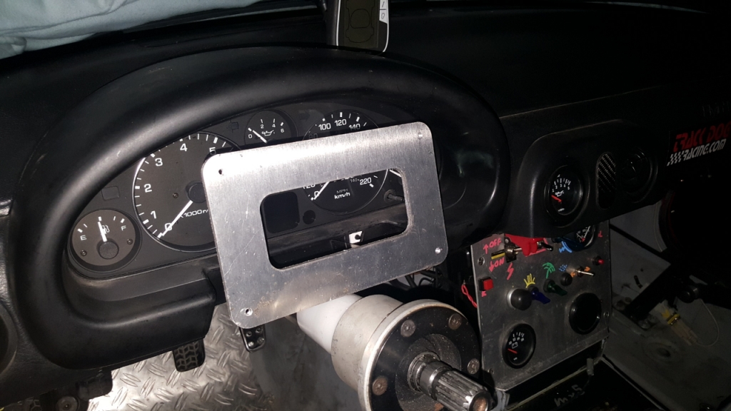

Voilà rapidement quelques photos de mon nouveau montage:
Support de mon TdB revu complètement. Il se prend sur les 2 vis de la colonne de direction (comme "the Pass" sur CR)

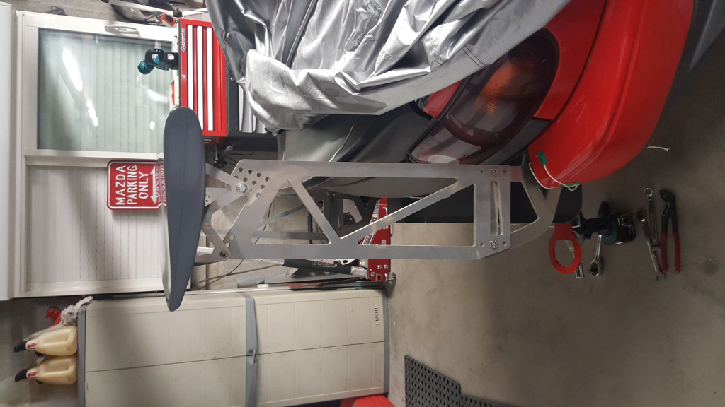

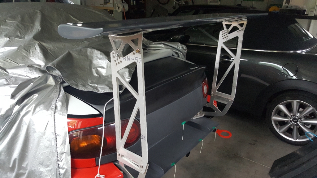

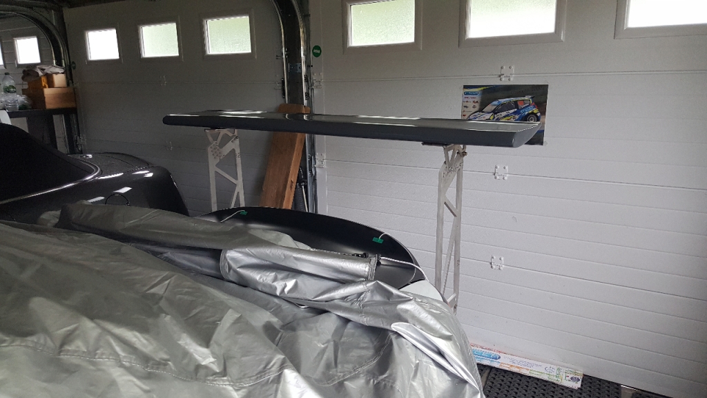

Et un montage qui sera moins discret :
Voilà ça me paraît pas en aspect. La cest8judte un montage à blanc. Laileron est juste posé.

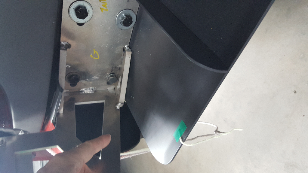

Le problème qui va m'empêcher de rouler Vendredi prochain c'est ça :
Les supports châssis dont trop fin et donc pas assez rigides (hormis les goussets ou petites équerres qui sont elles trop épaisses (découpées dans la même épaisseur que les mâts )
Donc on va les recommencer. Des que je les ai eu j'avais dis à mon collègue que c'était trop fin.
Désolé pour les images "de cote"

Non en fait je voulais dire : " de rouler avec l'aileron" mais j'ai résolu partiellement le problème. Je roule dans cette config. Et si ca va pas j'ai amené les outils pour le démonter rapidement.

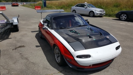

Vendredi j'ai donc roulé à Fay de Bretagne avec Herdruge.
On a passé une très bonne journée ave 2_ voitures en piste et assez variées (de la 997 GT3 à la Saxo)
Soleil avec un peu de vent

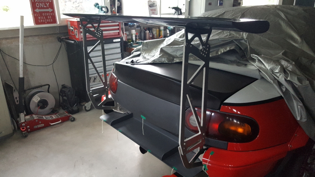

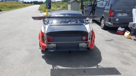

J'ai été vite rassuré avec le montage de mon aileron (rigidifié par 2 tiges, 1 de 10 en bas et 1 de 6 en haut comme ça il ne bougeais pas trop en latéral et ca faisait assez propre)
Le matin j'ai roulé tranquillement en regardant mes bouts de ficelle, faut que je regarde la video tournée de l'intérieur pour vérifier l'extraction du capot, plus particulièrement les 2 trous les plus près du pare brise
Les supports de rétro ont l'air d'être efficaces les fils ont l'air de bien "flotter" et il y a des moustiques collées dessus.
J'ai pris du plaisir à rouler avec ce moteur qui pousse vraiment bien. Quelques passages sur le seul virage de Fay qui se prend en seconde m'on permis de gouter aux joies de la dérive avec les chevaux; Progressif et ca dérive en grippant.

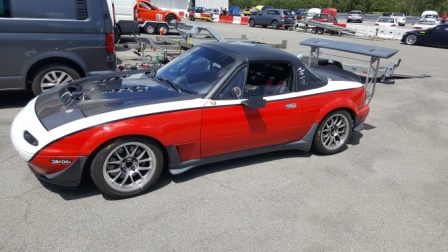

Voila les photos statiques en vue d'ensemble :
Et la vue de l'arrière ou l'on voit les 2 tiges :

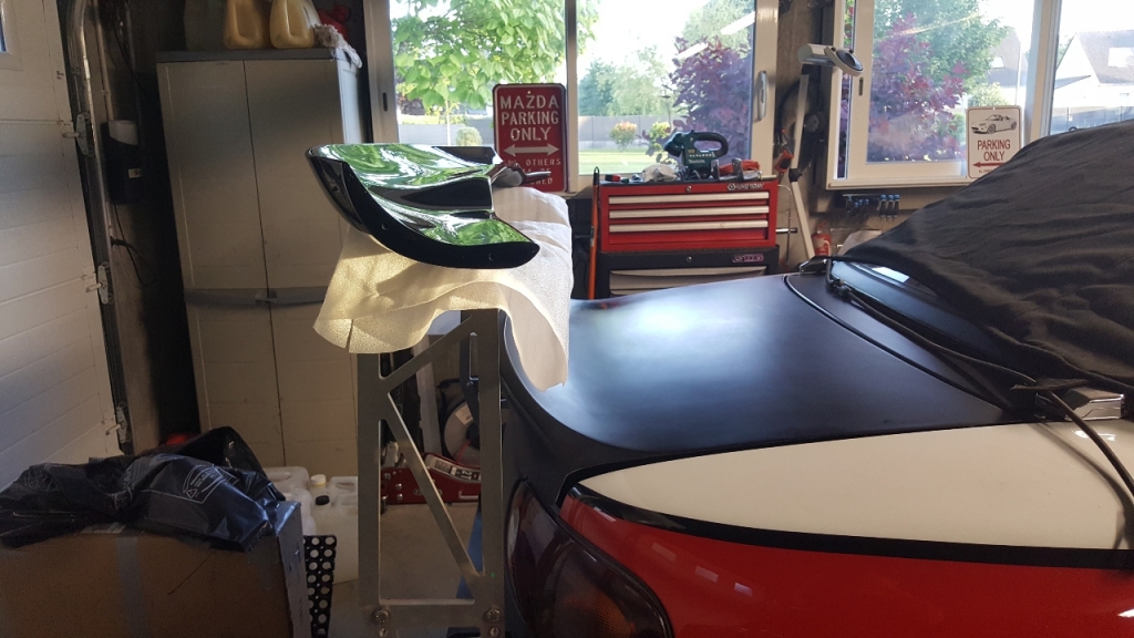

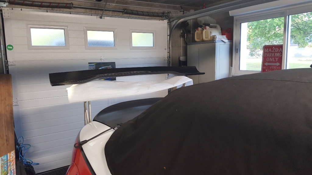

Sinon voila mon nouvel aileron :
L'ancien, je disais plus haut, je pense le sentir à Fay, au dessus de 100 km/h c'est à dire à l'entrée de 2 virages.
Avec celui ci je pense observer et avoir besoin de remettre mon splitter (un peu pénible à refaire avec le berceau tubulaire)
Là il est encore trop haut; Autant l'ancien, plat, n'était peut être pas encore assez haut, autant ce modèle travail quand il est à mi-hauteur)
Ca devrait faire de la trainée mais maintenant avec le compresseur 8-)
