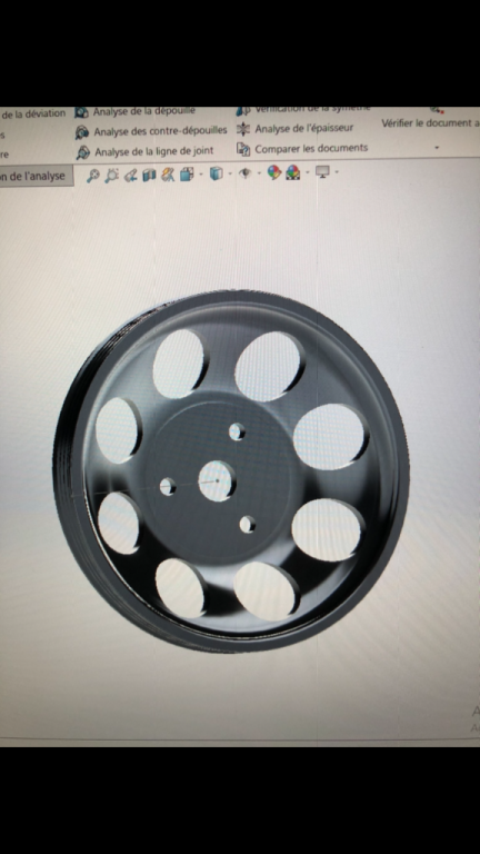

c'est la taille d'origine ton dessin?, ça parait plus grand?
Message Publié : Mar 7 Jan 2020, 15:09
Message(s) : 6995

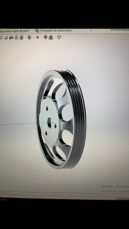

Même taille guillaume, on se posait justement la question avec yo si il serait pas intéressant de varier le diam pour modifier la vitesse de rotation mais sans mesure de débit pression difficile d’anticiper l’impact.
D’origine la poulie oem fait moins de 300g en acier, mon soft me sort une masse à 700g alors que franchement j’ai essayer d’alléger un Max et comme matière de l’AU4G.
Pevo: ça peut aller vite pour la fab (Max 1 mois je pense).

Elle me semble bizarre ta poulie dans ta CAO, les proportions ne me semble pas bonne, le diamètre externe en l'occurrence :tantpis:
Message Publié : Mer 8 Jan 2020, 13:28
Message(s) : 6995
Je pense que tu as raison pour le diam ext j’ai dû appliquer le diam au lieu du rayon je vérifie ce soir.
Message Publié : Mer 8 Jan 2020, 13:56
Message(s) : 9967
Oui, si on compare avec celle de Freaky Parts, la différence de proportions est flagrante... Ce qui expliquerait aussi pourquoi celle d'origine en acier est plus légère que la tienne en alu...
Message Publié : Mer 8 Jan 2020, 21:07
Message(s) : 6995
C’est mieux avec les bonnes dimensions :)
237g estimé

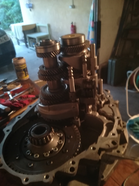

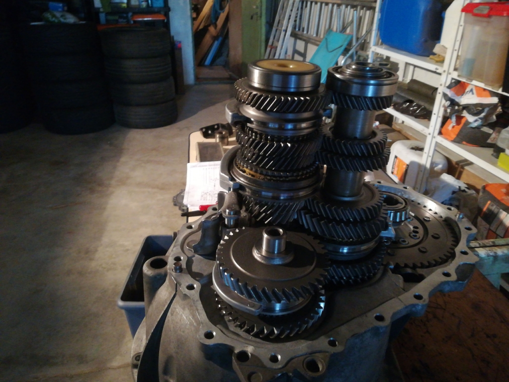

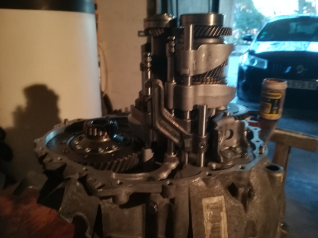

Je me disais la même chose que toi,après avoir ouvert un nombre conséquent de moteurs,et zéro boite,pensant que c'était un merdier pas possible.
Maintenant mon avis a changé: j'ai ouvert la boite cassée de ma Mégane 2 RS (boite d'origine Nissan) car je voulais faire une boite avec un vrai autobloquant (Quaife).
J'en ai bavé parce que je n'avais pas le manuel d'atelier (chez Renault c'est bien compliqué) et que c'était la première fois (en fait non mais installer un autobloc dans une boite PSA c'est de la rigolade,on démonte le demi carter de pont par dessous et c'est fini,on a le différentiel dans les bras).
Je me suis donc procuré de l'aide sur forum Clio (les mecs montent des GMP de Mégane 2 reprogrammés à 300 ch dans des Clio 3RS),et ...... ça a marché.
J'ai donc remplacé un pignon de six,un roulement,et le différentiel ouvert par un Quaife neuf.
En fait ça fait peur parce qu'on a du mal au début à comprendre comment ça fonctionne avec tous ces arbres (trois),toutes ces fourchettes (pas dur: une pour marche arrière,une pour 1-2,une pour 3-4 et une pour 5-6).
Avec évidemment un système de verrouillage assez compliqué qui évite de pouvoir avoir deux rapports enclenchés en même temps (imaginez le résultat...).
Regardez à quoi ça ressemble ouvert,ce n'est pas la mer à boire:
