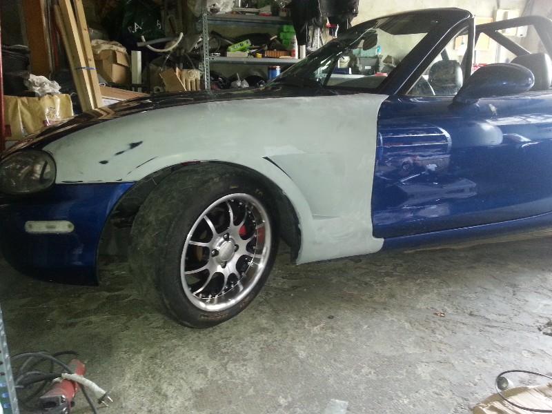

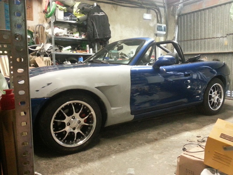

Au menu du jour :
- Test fitting aujourd'hui jantes et ailes.
- Correction d'un bug sur les frog (ça limitait l'ouverture des portes),
- réalisation du patron de couture du bikini-top, et élaboration du Brace.
- élaboration de la fixation du baquet
Pour le reste des photos, c'est secret (le temps que je fasse propre ^^)
Message Publié : Lun 30 Juin 2014, 22:13
Message(s) : 2303
Les frog Arms sont dorénavant terminés, posés et seront testés en mode "p'tite arsouille" le week-end prochain !
Coté Rigidité avant, cela devrait être probant, surtout que je vais tenter en mode "pneu rigide" slick
Finalement, les jantes ne lui vont pas si mal ... à voir à l'usage
La fixation du baquet avance .... et je suis en train de fabriquer un support qui viendra se fixer directement sur la caisse de part en part.
Finalement, j'ai réussi à trouver LA position confort/efficace... quoiqu'un peu plus "droite" que mon réglage actuel.
Bref, ça avance doucement ... mais ça avance :D

Message Publié : Dim 6 Juil 2014, 20:37
Message(s) : 4436
Localisation : Grand Champ 56
Les renforts chez Boss-Frog c'est 3,2kg de mémoire par coté.
L'aération des ailes est très réussie, juste ce qu'il faut :jaime:
les jantes sont pas mal.
