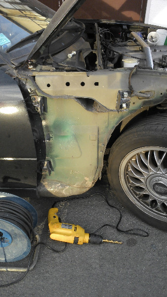

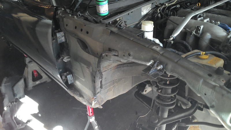

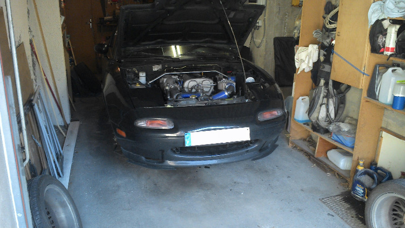

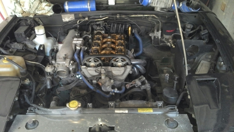

Récap de la bricole du WE en vu de la sortie du 27 mars aux Ecuyers :
Moteurs :
-Vidange huile moteur et remplissage pas de la MOTUL 4100 en 15W50.
-Changement filtre à huile par un K&N
-Pose de la plaque sandwich et câblage de la sonde de température d’huile (mano déjà cablé)
-Vidange du LdR.
-Changement courroie d’alternateur et DA.
-Contrôle de la courroie de distribution (pas d’usures visibles) et changement du joint de cache culbu.
-Nettoyage et huilage du filtre à air K&N
-Contrôle des bougies et du faisceau (que 17000Km au compteur pour ces pièces mais j’en ai en réserve au cas où)
Trains roulants :
-Changement de plaquette par des red stuff (les anciennes Green Stuff ne sont pas encore usées complètement)
-Contrôle des disques EBC et des durites AVIA, RAS
-Purge du circuit avec du RBF600.
Carrosserie :
-Démontage du PC avant pour accéder aux ailes (j’ai viré la moitié des vis pour un démontage ultérieur plus rapide, il ne tient plus que par 8 vis maintenant)
-Démontage des gardes boues (ceux là ils sont en réserves et je ne les remettrais peut être pas)
-Démontage des ailes afin de fixer les platines des fenders bars.
-Remontage de l’ensemble, les découpes des tubes et le soudage se fera plus tard dans la saison )
Les photos :
La Brouette dans le garage paternel :
Avant démontage :
Pendant :
Démontage des ailes et platines fixées :

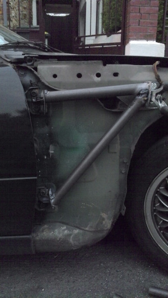

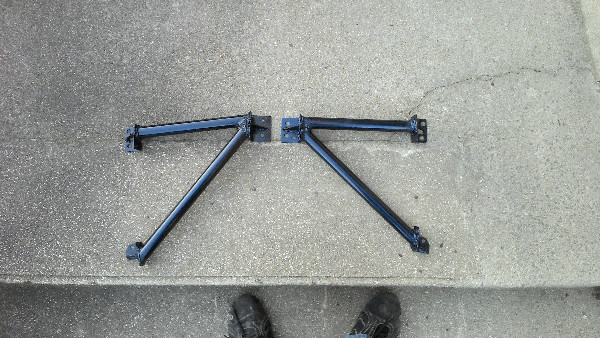

Suite et fin de la préparation à Beuvardes. :woo:
Après avoir effectuer une purge du liquide de frein par le vide (Merci ARF pour le conseil et la méthode ;) )
J'ai terminé les Fender bars:
Pointage des éléments:
Puis assemblage et peinture:
les Fender bars ont été montés dans le foulée et essayés ce matin, résultat: je trouve que ca fait un bon ensemble avec les doors bar, la voiture semble mieux appuyer sur ces deux roues en virage plutot que sur la roue avant extérieur...Bref je suis content :)

pourquoi ne pas avoir mis une troisième bar pour fermer le triangle?
 Sujet du message : Re: [NA] La Black Brouette
Message Publié : Lun 17 Mars 2014, 21:20
Message(s) : 1155
Localisation : 94
Deux raisons:
la première, je veux garder du tube pour une autre réalisation :D je voudrai une vrai bar anti rapprochement avant reliée au tablier.
la deuxième, car je trouve que les montant verticaux sont très rigides (nombre de feuillures et épaisseur de tole) donc largement suffisant :jap:
Ha oui et je rajouterai que je n'ai rien pour faire les gueules de loup et c est vachement dur pour faire un truc propre :oops:
