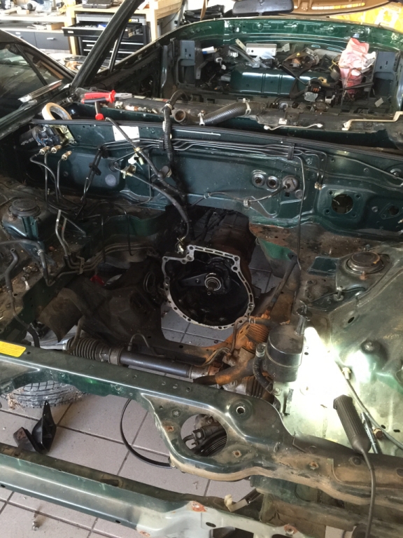

J'ai trouvé ce capot chez aerokits.net il l'appelle le GT300
Sinon j'ai avancé un peu aujourd'hui:
Dépose de la ligne d'échappement, du mètre cylindre de frein et d'embrayge, décrocher le pompe de DA du bloc, demain je regarde ce qu'il reste a démonter pour sortir le bloc et la boîte, le but serai de sortir le tout avant vendredi

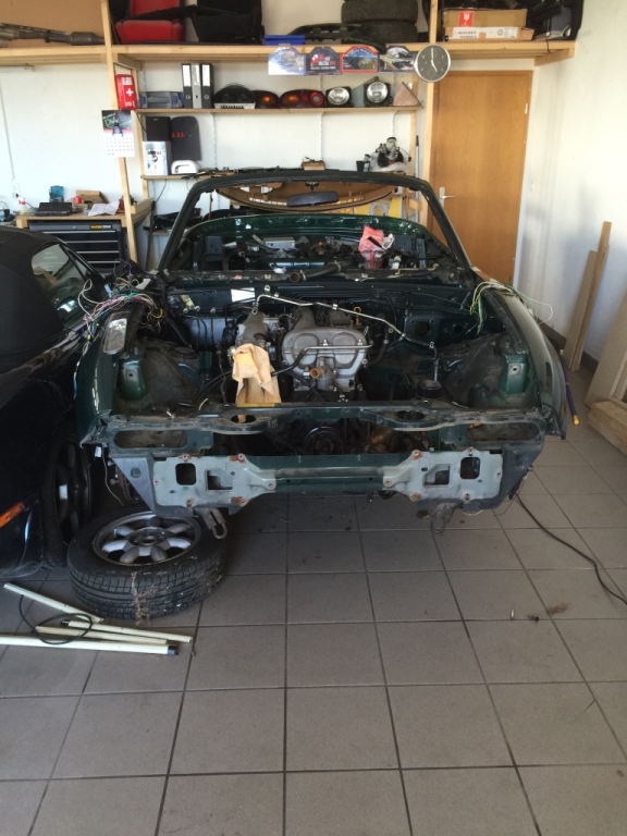

aujourd'hui on continue
Démontage du collecteur d'admission
Pose du moteur
maintenant faut encore poser la boite et amener la voiture en carrosserie pour une partie du travail
