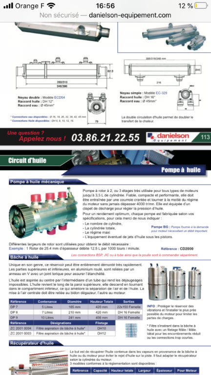

Le problème c'est la hauteur et donc le coffre ne convient pas.
Il faut loger au mini un cylindre de 20cm de diamètre et 50cm de haut.
Message Publié : Ven 10 Avr 2020, 09:33
Message(s) : 6995
7l le réservoir qu’il me fourni il vient de chez oreca faut que je regarde l’encombrement.

Il utilise des pompes PACE généralement en 3 étages si on suit la fiche technique la pompe débite 12.5l par étage tous les 1000 tours (la pompe tourne deux fois mon vite que le vilo pour pas dépasser 4000tours).
À 6000 tours moteur une pompe tri rotor débite environ 2l/s
Alors j’ai pas de notion de débit d’une pompe OEM mais même si elle débite 3x mois il faut pas avoir une baisse de pression longue pour qu’un accumulateur de pression sauve qlq chose.
