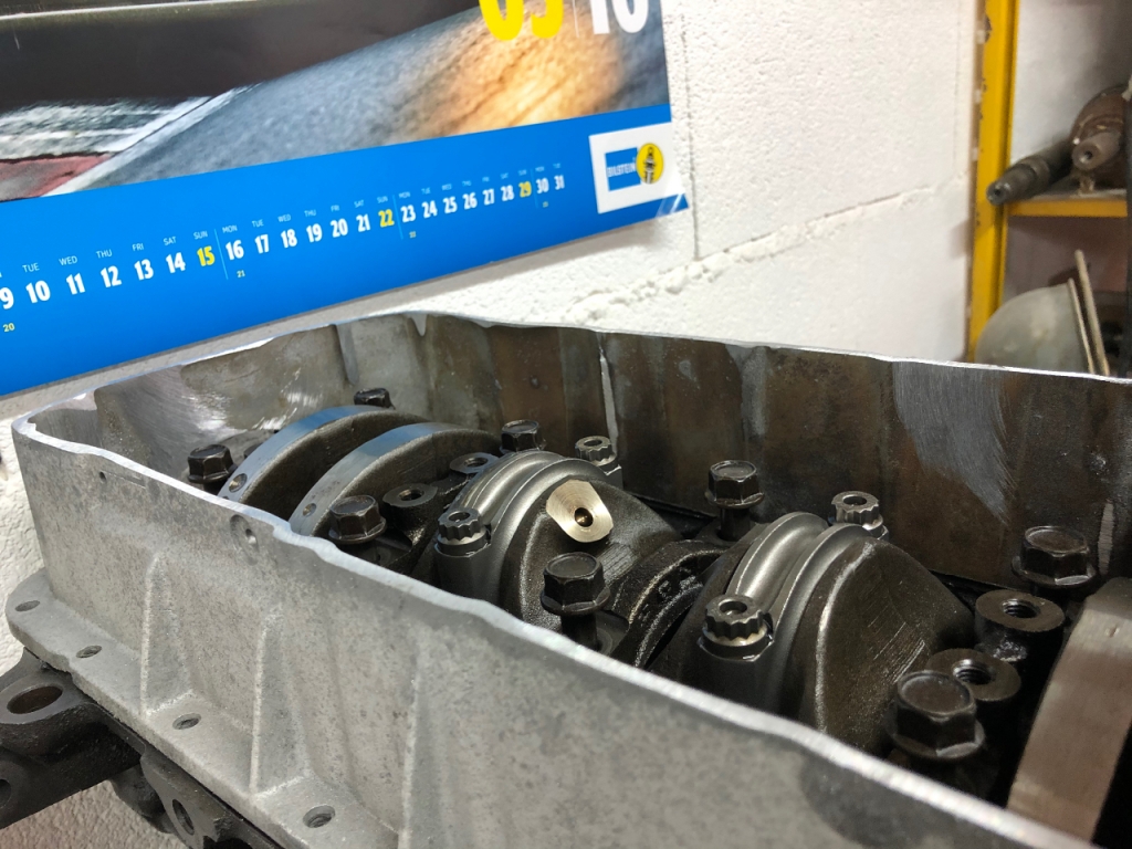

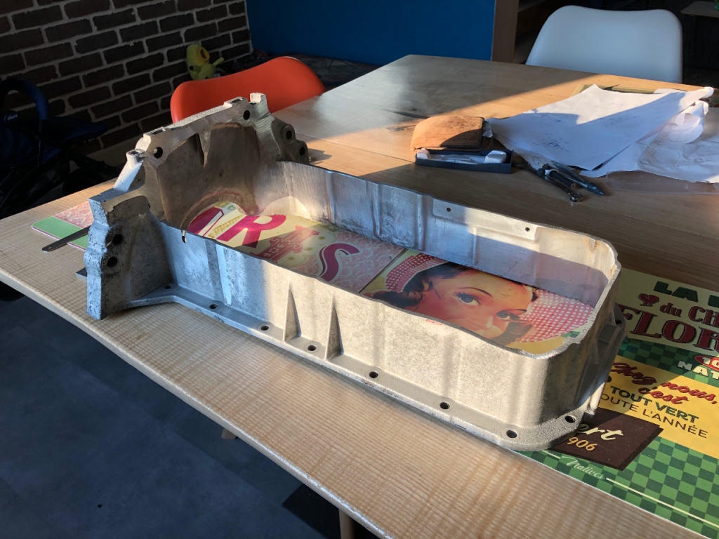

Et hop on décapite un vieux carter, plus qu’à lui faire le 3D pour qu’il me le modifie avec la forme qu’il veut.
Il me reste 15mm entre le chapeau de bielle et le fond du carter.

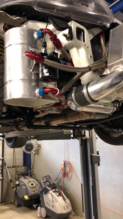

J’ai trouvé cette config sur le net qui dans mon cas me semble la meilleure
Sur ce type de modif je dessine en 3D et lui me valide ou corrige la conception.

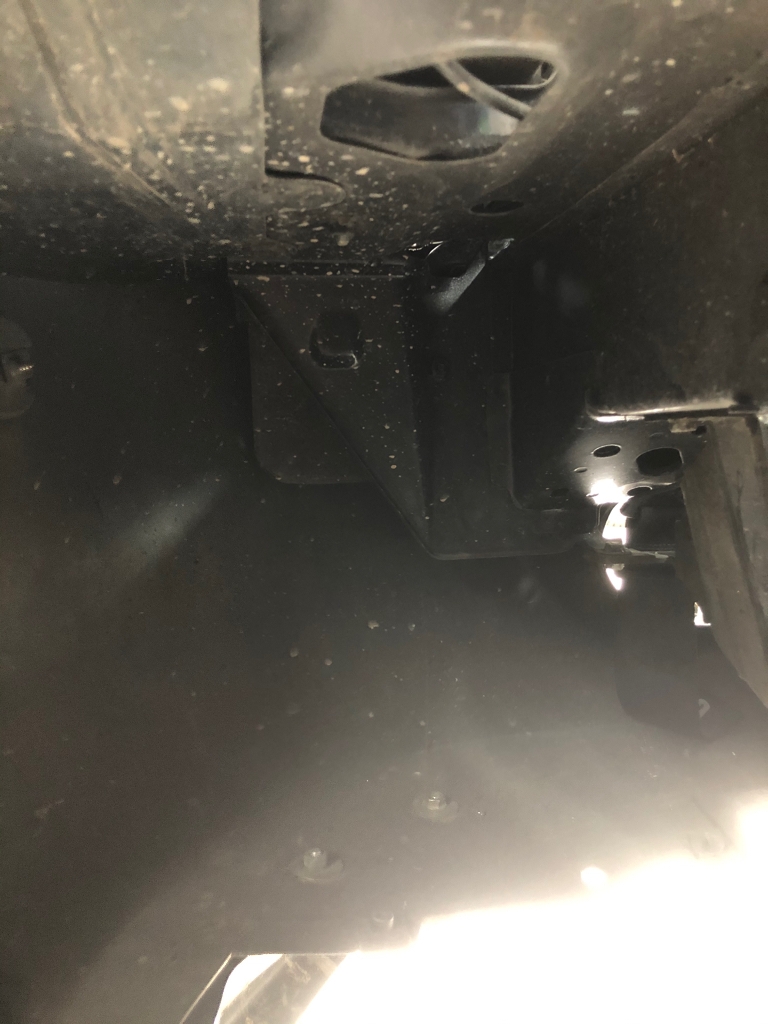

Non pas trouvé mais je viens de démonter le passage de roue et effectivement il y a pas mal de place même pour un réservoir du commerce.
J’ai 300mm de haut sur une profondeur de plus de 200mm.
Un cylindre de 7l de 180 de diam x 270 passerait.

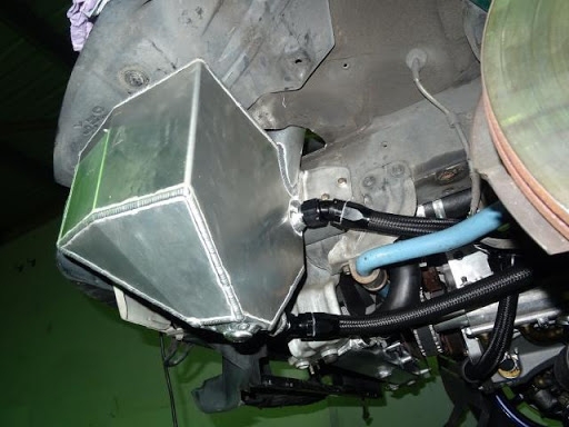

Needforspeed a écrit :
patST a écrit :
Faudra déjà passer la pompe à huile...
Perso j’avais pensé la case en lieu et place du compresseur de clim et utiliser l’espace vide devant le roue pour la reservoir d’huile
on en arrive à la même conclusion pour l'emplacement du réservoir d'huile.
Sur l'evo de mon pote qui sort de chez Norris Desgin, il est également placé à cet endroit
ils se procure en pompe à huile chez https://www.autoverdi.com/home

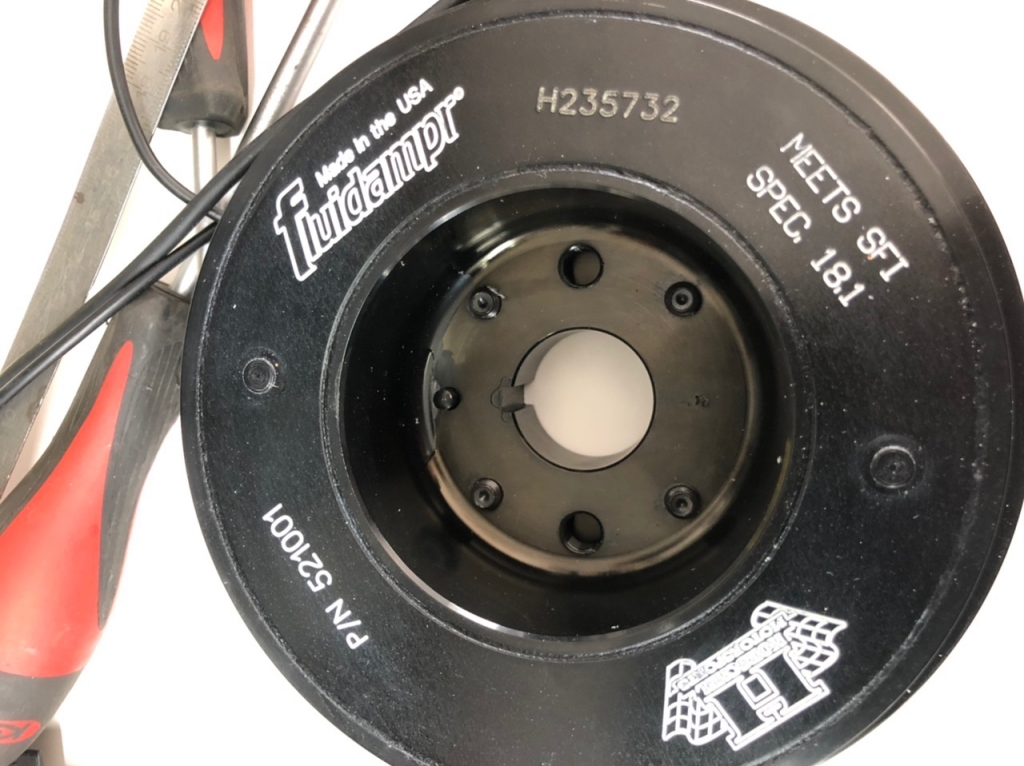

Pour l’entraînement de la pompe, ça ne devrait pas poser de prob pour rajouter un pignon sur la damper fluidampr
question peut être bête, mais pourquoi le choix de cette poulie ?
comparer à une ATI par exemple :?
Message Publié : Dim 12 Avr 2020, 11:03
Message(s) : 6995
moins chère lors du Black friday
Le principe de l'anneau qui tourne dans un bain d'huile me plaisait bien par contre elle est super lourde.
Bon la seule place fonctionnelle pour un réservoir type Mocal avec une hauteur dans les 350mm c'est dans l'aile ar conducteur.
Reste la problématique de la longueur de tuyau (il m'a bien précisé qu'il faut surtout pas de vague dans le passage des tuyaux sur une grande longueur et qu'il faut augmenter la section mais que cela fonctionne).
