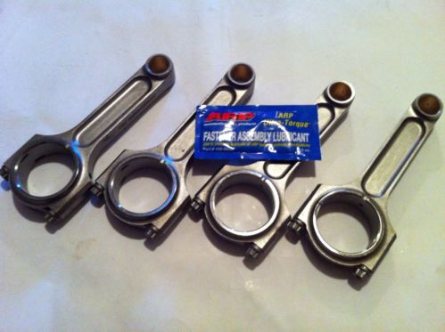

Voici les petites qui devraient arriver semaine prochaine :
La description commerciale :
4 FORGED I-BEAM CONNECTING RODS
High-strength bolts 3/8" rated at 220,000 psi tensile strength with The ARP Molybdenum Grease.
Connecting rods top quality!!!
- Pin End Bore Diameter (mm): 22mm.
- Big End Bore Diameter (mm): 48mm.
- Connecting Rod Length Center To Center (mm): 140mm.
- Connecting Rod Beam Style: I-beam
- Connecting Rod Bolt Diameter: 3/8 in.
- Manufactured from precision forged 4340 chrome moly quality steel.
- All VMI Motorsport 4340 Chrome-Moly rods are heat-treated (vacuum melt chrome moly forging) to HRC36-39.
- 2 piece forging for increased strength.
- 3-D design offers the advantages of reduced weight without sacrificing strength.
- Finite Element Analysis FEA Computer generated stress analysis of con rods.
- Silicon bronze bushings for floating piston pins.
- Each forging is Fluorescent tested, magnafluxed and demagnetized.
- Special Dowelled Cap for precision fit.
- Full - coverage shot peened to relieve stress.
- Fully CNC machined on all surfaces to produce the lightest and strongest rod.
- Tolerances: Size and weight matched to .0001” and 1 gram per

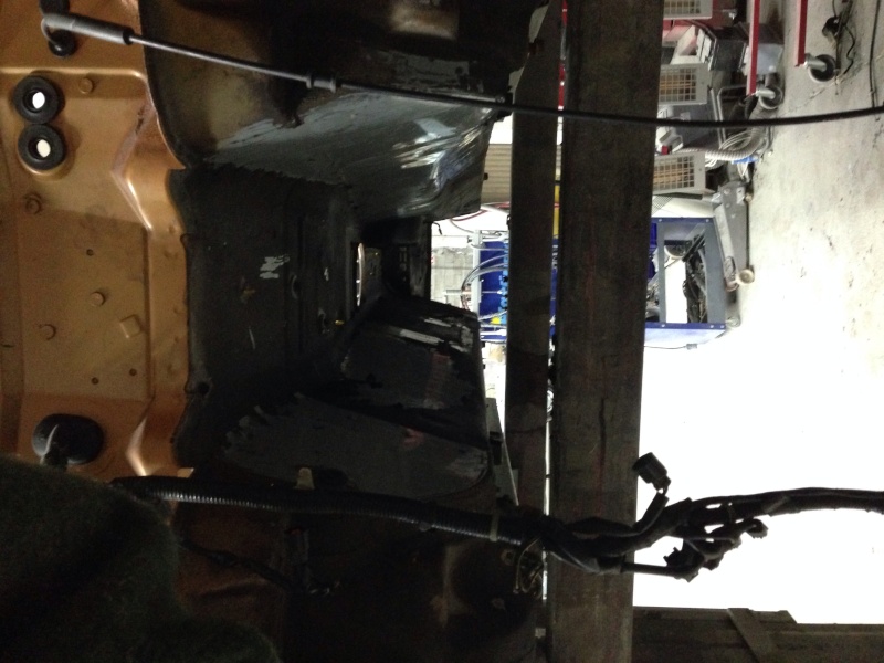

Le boulot ingrat commence: grattage du blaxon d'origine, ça marche étonnamment bien avec un grattoire à vitre.
Image}
J'ai fait la moitié du tunnel en 20 min!!!
Message Publié : Mar 7 Jan 2014, 19:49
Message(s) : 6964
Pour l'instant je n'ai trouvé un point de rouille, la tôle est parfaite.
Message Publié : Mar 7 Jan 2014, 19:51
Message(s) : 5586
Belle perf, tout ça en 20min :jaime:
euh c'est quoi un grattoir à vitre? c'est une lame métal?
PS, je crois que ta photo est de travers :D

Message Publié : Mar 7 Jan 2014, 20:12
Message(s) : 6964
C'est servimg qui modifie l'orientation automatiquement.
Ça ressemble à cela mais avec une lame de 20mm de large:
http://www.audiscount.fr/grattoir-lames ... e85214c95c
Mon pote l'utilise pour gratter la collé pare-brise avant de coller le nouveau.
Message Publié : Mar 7 Jan 2014, 20:23
Message(s) : 5586
Okok cool à savoir ;)
Tu fais ça à froid ou au décapeur thermique? (il parait que les pelets de neige carbonique marche super bien)
Ma Mx Black Ed 92
"MS ta MX !"
Message Publié : Mar 7 Jan 2014, 20:33
Message(s) : 6964
Froid, ça part super bien.
Pour les plaques d'isolant phonique je laisse les voitures 1 semaines dehors en hiver et ça part par plaque au ciseau à bois et à la paume de la mains ;)
Je n'ai jamais chauffé à part faire de la boue tu fais rien de bon.

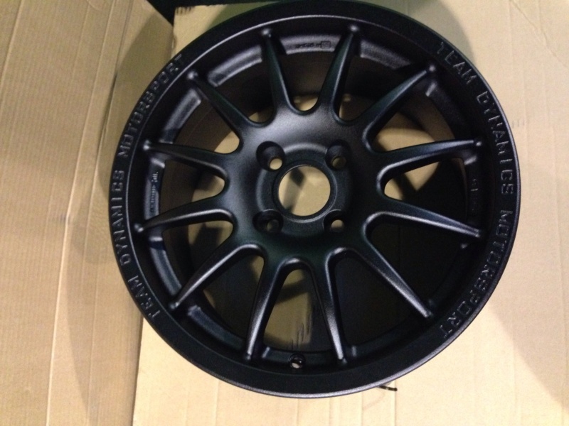

Les jantes sorties du four ce matin
Image}
Un beau noir finement sablé mât, je vais m'amuser à les nettoyer mais tellement beau ...
J'essaie de grenailler les trains aujourd'hui pour thermolaquage demain en noir brillant.

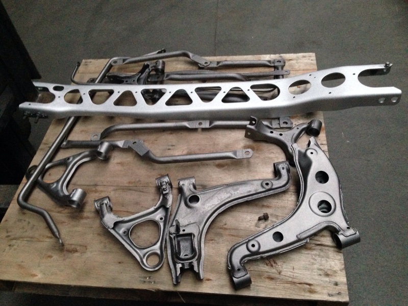

Grenaillage des trains :
