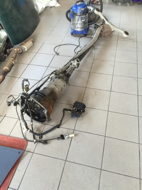

on continue le démontage :ricane:
ça donne ça :
avec désormais ceci qui traine à côté, reste a démonter, nettoyer, peindre pour faire tout ça propre
du coup la petite est sortie prendre un peu l'air et m'a permis de nettoyer un peu le local

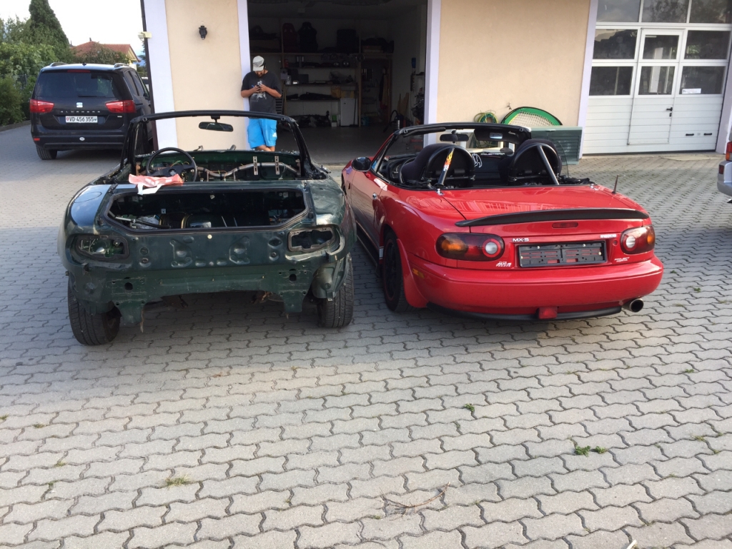

petite comparaison avec ma rouge :lol:

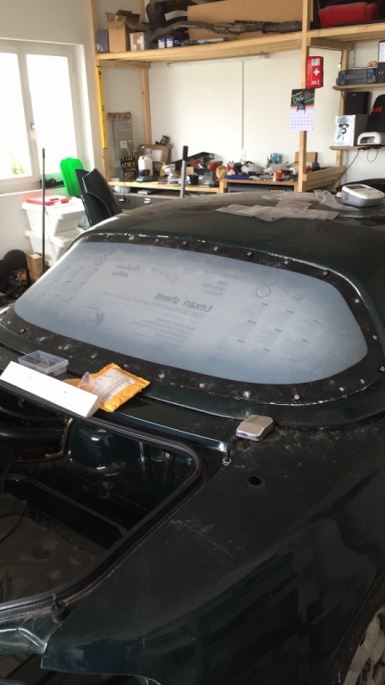

Petit boulot d'hier, nettoyage de l'ancienne colle de la vitre du hard top et mise en place de la vitre en lexan + perçage des trous de fixassions de celle ci, maintenant même le hard top est prêt a être peint :faim: :faim:

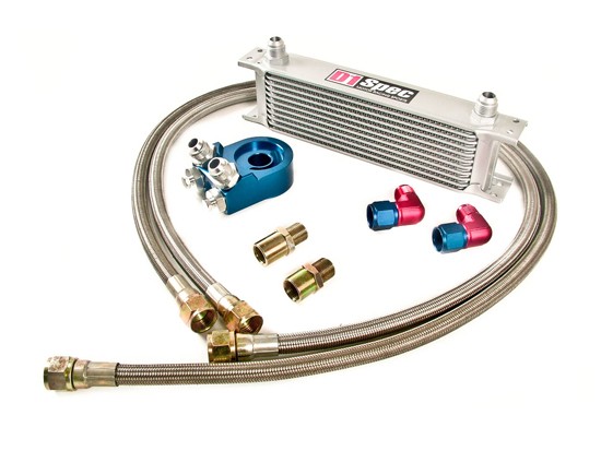

j'ai actuellement ce radiateur d'huile a monter
j'aimerais également déplacement mon filtre a huile pour le mettre à un endroit plus accessible je pensais donc commander ces deux pièces :
mais comment savoir quelle raccord prendre par rapport au durite que j'ai déjà :?
je pense aussi prendre un oil catch tank de la même marque :oops:

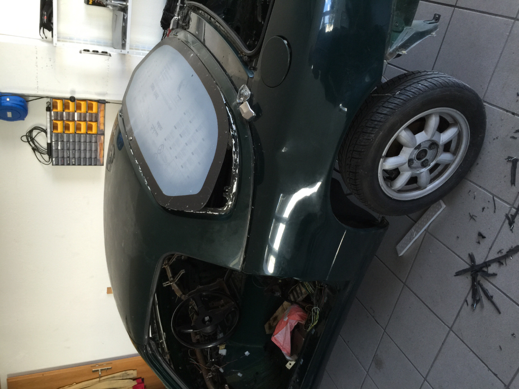

vitre mise en place pour me faire une idée :faim:

la plaque avec le radiateur est pas thermostatée, si ? dans ce cas tu pourras le mettre en série, donc il te faudra des raccords qui vont sur tes déports de filtre vers du dash comme tes durites (dash10 ? 12 ?), évite quand même de rajouter trop de longueur...ebay.co.uk boutiques torques par exemple ;)
