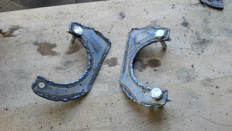

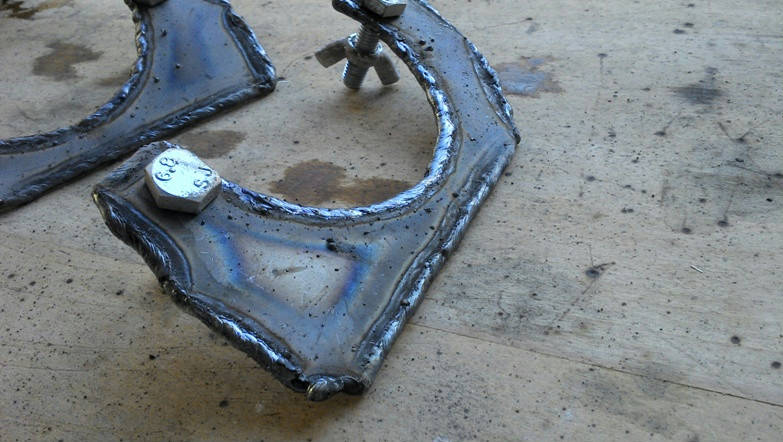

Ce WE j'ai un peu avancé sur les BAR avant, et j'ai suivi vos conseils, les platines font maintenant 4 mm d'épaisseur:
Ne reste plus qu'a meuler certaines parties et s'assurer que l'une des faces est bien planes ;)

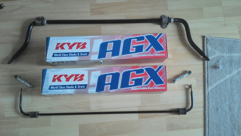

J'ai donc récupéré les barres anti roulis de NBFL, reçu mes AGX, et fabriqué des biellettes de barres stab:
va y avoir du boulot ce WE :faim: :faim:

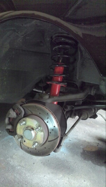

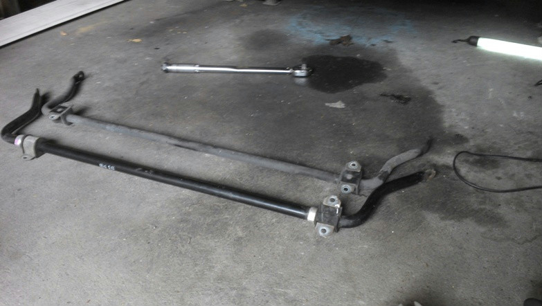

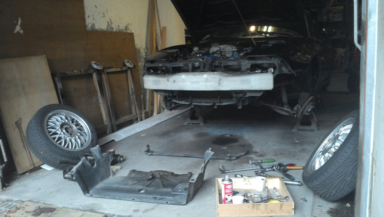

Récap de la bricole du WE, vendredi chomé pour moi et Madame qui bosse alors grosse session mécanique.
Prévu au programme une petite amélioration des trains roulants avec:
:arrow: Changement amortos pour des KYB AGX (réglables en 8 positions)
:arrow: Intallation barre anti roulis de NBFL.
:arrow: Bielettes de Barre anti roulis rotulées avant et arrière.
J'en ai profité pour faire également:
:arrow: Vidange moteur avec de la Motul 300 en 15W50 (j'ai voulu changé avec avoir cramé mon huile a Beuvardes et surtout vu les résultats des tests de Timken de la Motul 4100 :aie: )
:arrow: Purge des freins par du RBF600 (en prévision de Beuvardes du 18 Juin :faim: )
Quelques photos:
Conclusion après quelques 150km dont mon chemin habituel + Zone industrielle ce WE :faim:
:arrow: Quasiment plus de roulis grace au BAR.
:arrow: Les AGX sont pas mal, déjà ca amorti c est un gros progrès par rapport à mes anciens amortos. C'est ferme sans être cassant. Je roule actuellement en position 8 à l'avant et 6 à l'arrière, ca me semble être en accord avec les ressorts Eibach.
Bref, la tenue de route est vraiment améliorée, les changements d'appuis sont bien plus rapide et la voiture est beaucoup plus vive.
L'ensemble: AGX, BAR majorée, Biellettes rotulées, Renforts de chassis (Fender Bar + doors bars + Arceau + Renfort inférieur) la Brouette est devenu un kart!
Le problème maintenant ce sont les pneus, les T1R font offices de fusibles et sont très vite dépassés...vivement les 595 RSR et vivement Beuvardes :faim: :faim:

cool les upgrades!
tu vas mettre quoi comme pneus alors? R1R?
Vache! 8 c'est beaucoup nan? ça donne quoi sur route dégradé ou raccords routiers? ça tape ou c'est transparent?
Ma Mx Black Ed 92
"MS ta MX !"
 Sujet du message : Re: [NA] La Black Brouette
Message Publié : Lun 5 Mai 2014, 13:13
Message(s) : 1155
Localisation : 94
:D Merci
Pour le route je reste en T1R, avec les améliorations la voiture passe bien plus vite qu'avant...mettre des pneux qui grippent encore plus serait un pousse au crime sur route donc :ttt: je reste en T1R ca sera mon fusible.
Pour le circuit, je vais prendre un set de Federal 595-RSR :faim: le tout monté sur un autre jeu de BBS acheté d'occaz dernièrement (Celles qui vont être peintes facon JPS)....par contre le poncage me gave méchamment :x
Sinon 8 c est dur...mais je dois être complètement déphasé car ca me semble roulable sur route ouverte :aie:
Raccords routiers: ca passe bien, limite bien mieux qu'avant.
Routes dégradées: par contre là c est un peu raide, ca tape un peu (chez moi les routes sont des champs de patates)
Régis avec tes ressorts d'origine tu as réglé tes AGX sur combien?
Message Publié : Lun 5 Mai 2014, 13:31
Message(s) : 5586
Ok.
Avec les ressorts d'origine je suis à 2 je vais tester 3 à l'arrière.
Les amortos ont l'air de s'etres un peu assouplis avec l'usage...
Oui normal qu'avec des amortos neuf tous paraisse plus confortable.
Sur la mienne j'avais l'impression de laisser des morceaux sur la route tellement les roues fesaient ce qu'elles voulaient :sic:
Je crois qu'un freinage de porc sans blocage sur une route pavé peut etre un bon test pour mesurer l'efficacité de l'amortissement non? (en distance de freinage et donc aptitude de la suspatte à maintenir le pneu au sol)
t'en pense quoi?
