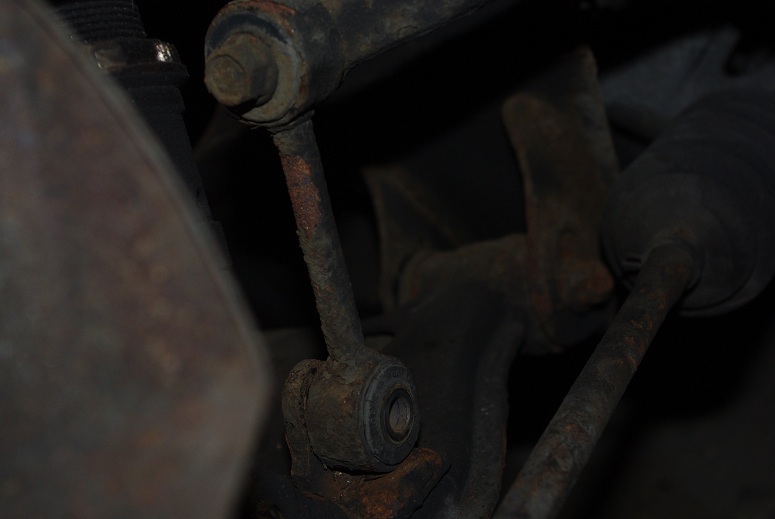

J'ai encore pas mal bossé ce we, notamment démonter les trains roulants de la rouge, pour récupérer les freins.
Petite surprise, un des support de barre anti roulis à l'avant est pété, apparament ça marche aussi bien avec une seule fixation :
Ce qui veut dire que ce triangle est bon pour la poubelle, dommage, je comptais démonter tous ces triangles pour les faire peindre, mais je récupèrerai ceux de la blanche, ça va juste bouleverser un peu mes plans (remettre le moteur un peu plus rapidement dans la blanche pour ensuite attaquer les trains).

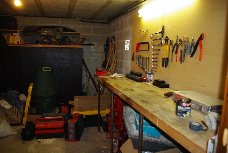

J'ai également fait le grand ménage dans mon atelier, pour acceuillir mon nouvel outil, une presse d'atelier que je vais aller chercher dans la semaine.

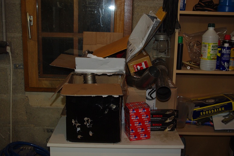

Du coup j'ai rangé dans un coin toutes les pieces que j'ai a monter et :aie:
Et encore, il manque le piping et l'intercooler...

J'aime bien tous les outils bien rangés ;-) surtout la molly :-)

Merci antoine c'est pas mal ca, mais en y reflechissant si ca se trouve le support n'est pas casse, ce serai simplement un triangle de nb ou nbfl ! Jon l'ancien proprietaire avait fait changer le triangle avant droit suite ala rencontre avec un trottoir par mx5city qui lui avait fiat un boulot degueulasse lui rendant la voiture completement dereglee au niveau des suspensions.... si ca se trouve il a simplement mis un triangle de nb!
J'ai bien fait de poster ici, j'etais parti pour decouper le triangle a la disqueuse (outil dont je vais avoir grand bezoin vu la gueule des vis....)

J'ai bien l'impression que tu as des trains de NB car sur la NA ce n'est pas tout a fait pareil.
La tôle est beaucoup moins epaisse.
