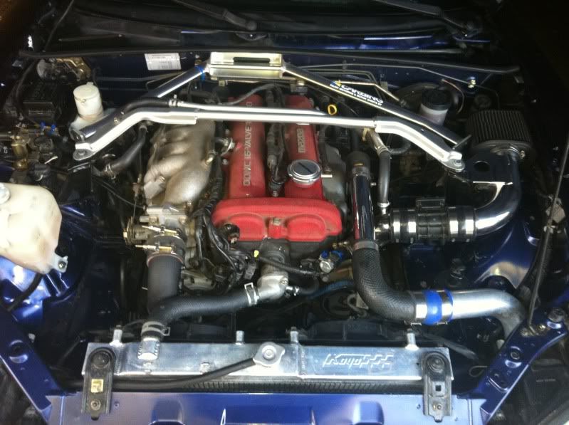

J'ai également retrouvé des photos du piping de l'eunos compresseur rouge :
Coté compresseur :
Coté Admission
Et l'intercooler (qui ne tenait que par les tiges filetées et le piping

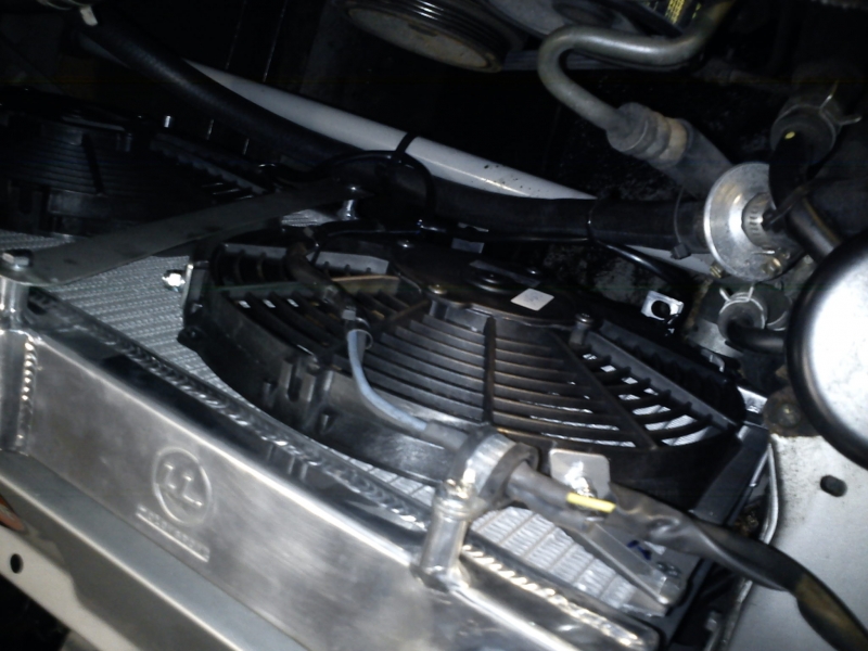

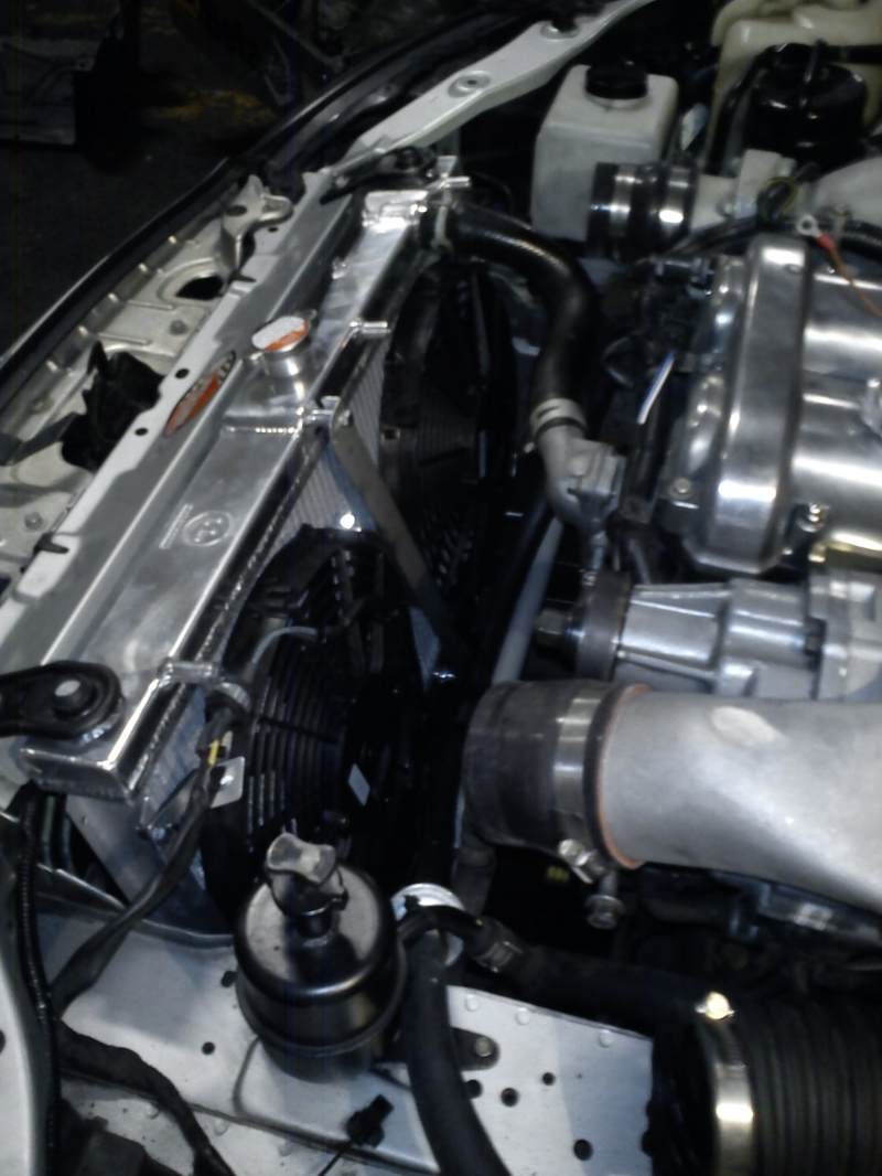

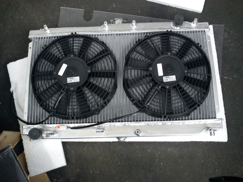

Radiateur ILM 60mm (core 52mm).
+ 2 ventilateurs SPAL 11" cablée en serie. J'ai monte de 980CFM (un vemtilo d'origine) á 2704CFM (plus 180%).
Tu peu secher tes cheveux (si tu n'á) :)
Des photos (avant montage IC) avec la rad, les SPAL et la sonde temp liquide:
