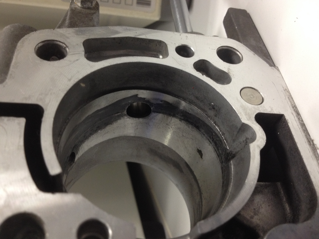

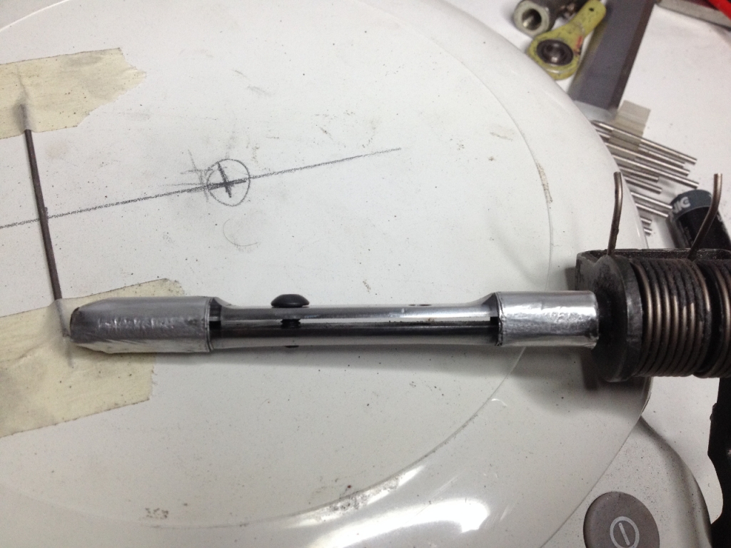

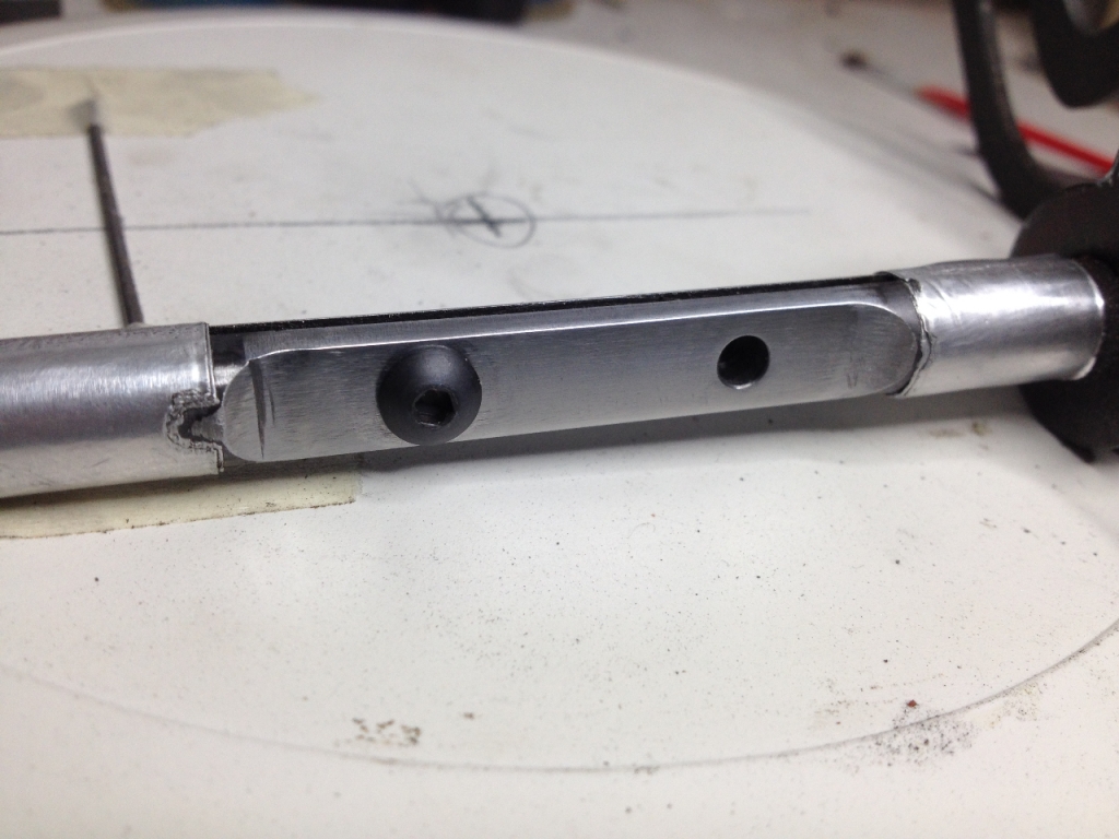

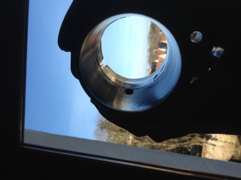

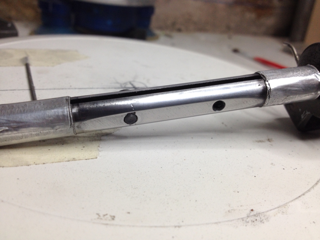

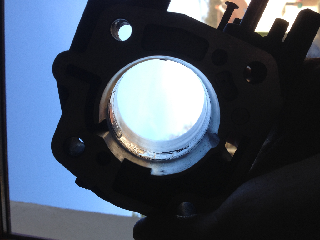

ce week-end c'était prépa d'un boitier papillon!
"malheureusement" pour sa préparation nos boitiers papillons disposent de roulements!..... du coup impossible de "facilement" réusiné le corps pour y mettre un papillon + gros :tantpis:
du coup c'est opération venturi + affinage de l'axe (histoire de gagné quand meme en section de passage en plein charge ;) )!

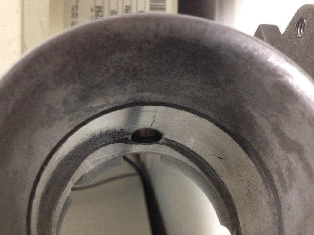

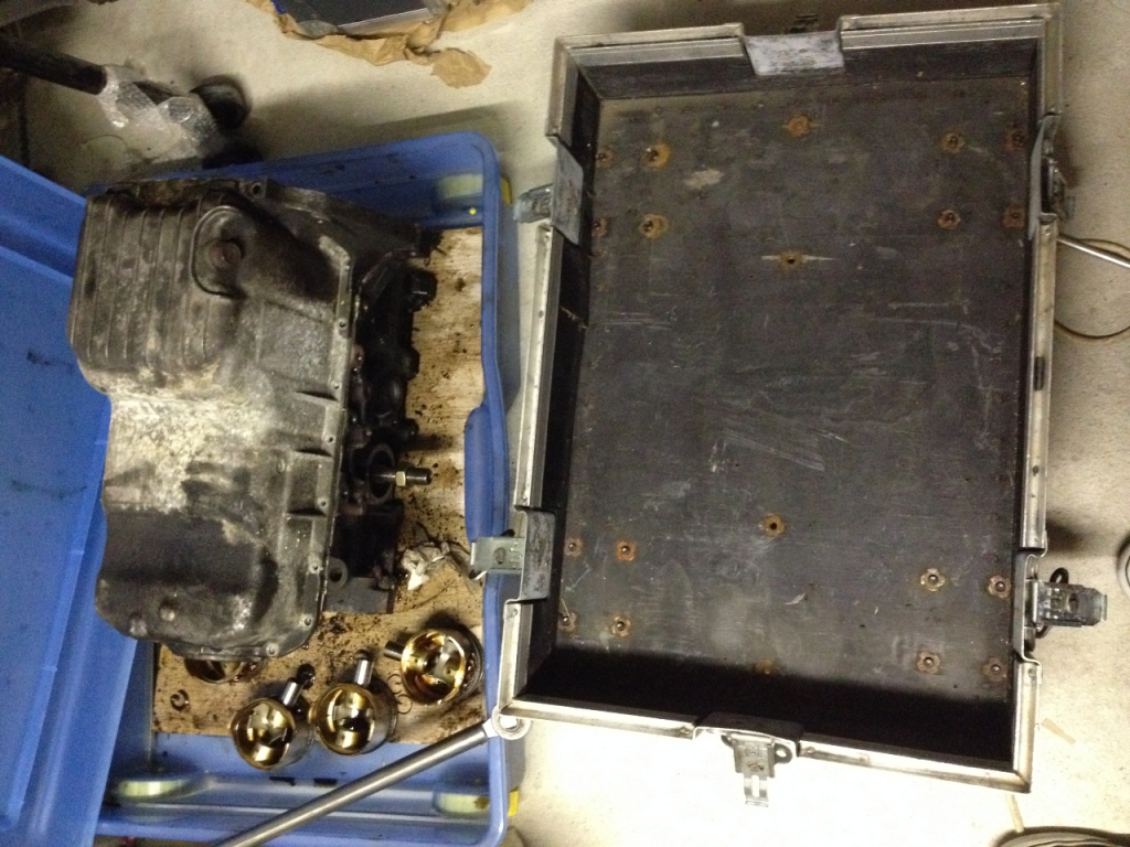

aujourd'hui était plutôt un beau jour au Taf j'ai pu y sauver ça qui partait a la benne:
ça tombe bien un BP en moteur tronc y rentre pile poil:
plus qu'a faire des supports en contre-plaqué pour stocker correctement le moteur quand il sera pret :)

Belle opération sur le papillon et délicate quand même ! Tu as réussi à dévisser les 2 vis :etonne:
Le diamètre est agrandi? Il faut donc refaire un volet? Ou alors tu as supprimé l'arrête?

alors non j'ai virer les marches et agrandi les Ø d'entrée et de sortie mais et c'est les modif de l'axe qui font tout le boulot!
par exemple maruha fait ça http://www.ilmotorsport.de/shop/article ... 42f627613e
428€ :aie: ..... et le gain de passer de 55 à 57 n'est que de 176mm2....... moi je reste en papillon de 55 mais la modif de l'axe: passer de 10 à 7mm de section de passage permet de gagner 150mm2 soit presque autant que le maruha :D
il est possible de pousser plus loin en affinant de chaque côté si on utilise un écrou plutôt que de conserver le filetage (pour des raisons de fiab je ne l'ai pas fait)
pour les vis une est venue avec un tournevis a choc, la 2eme j'au du la repercer :aie:
