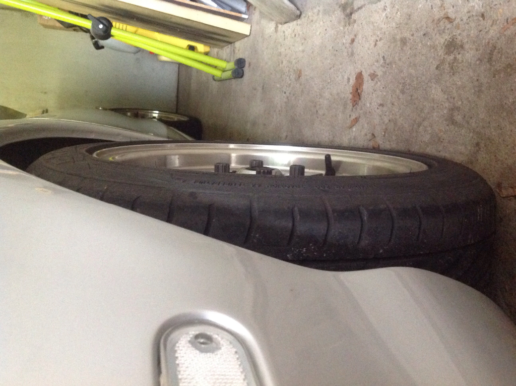

adiou :hello:
pas de soucis si tu passes en 7" :bien:
les flancs seront un peu plus droits mais pas tendus . j'ai cette monte sur mes rotas ( 15x7 ET 35) et c'est juste nikel , le pneu travaille bien :)
j'te ferai une photo si tu veux voir.

Bonjour Matt!
je suis preneur d'une photo... Par rapport à une monte d'origine, le pneu va ressortir de combien? j'ai trouver un calcul d'ET qui me donne +1,4cm extérieur et +1 cm intérieur. Ca vous semble correct?
comme la voiture est pas mal basse, je m'inquiète plus de l'espace libre en cas de compression de suspension que roues braquées...

Merci pour la photo... (roue arrière?)
en mesurant ma hauteur de caisse, j'ai quand même un doute que ça frotte, à l'avant...
la hauteur au niveau de l'aile avant 56.5cm
la hauteur au niveau de l'aile arrière 60.5cm
et sous la feuillure à l'avant.... 10cm.
en comparant les dimensions entre du 6" ET40 et 7" ET38 , la jante va ressortir de 1.5 cm coté extérieur...
j'ai crains que ça touche à l'intérieur de l'aile, sauf à virer la protection plastique à l'intérieur de l'aile...
