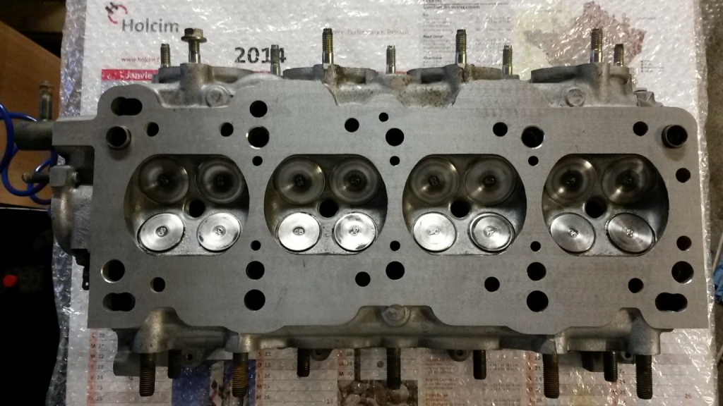

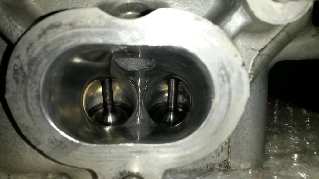

Culasse récupérée :woo:
Surfaçage de 0,4 mm effectué :cyp:

Message Publié : Dim 20 Mars 2016, 21:55
Message(s) : 1509
:oui: BIEN... ça va ronfler ;)
