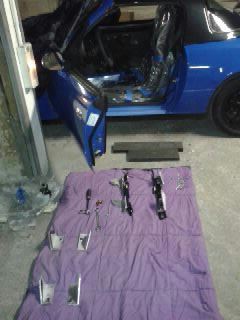

:hello: Je t'ai répondu au début de la page 2 (ma reponse est juste en dessous de ta question)j'ai fait une photo de la trappe d'accès sous le support de la ceinture

Je te poste la photo demain ;)

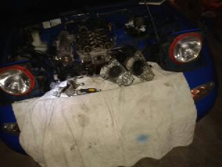

Non il reste encore aujourd'hui beaucoup de détails à fignoler (question de budget car j'ai sauvé cette MX qu'avec de la récupération de morceaux divers ...pieds de tables en alu (diam 50)pour l'admission, des corps de projecteurs pour faire les admissions(pour protéger les filtres a air de chaleur),des charnières de frigo pour le targa,des verrous de caisse de transport en bois pour le targa,et divers plaques de ferrailles pour refaire des supports de fixations de mes baquets etc........le plaisir est toujours intact et je continu a mettre de côté tout ce qui peut être utile pour amener cette demoiselle sur une piste en toute sécurité.......... Ou la la je crois que je devrais consulter

:hello: les photos vont suivre.......mais je voudrais un peu expliquer pourquoi je m'acharne sur cette mariner :D je mes suis offert (pour mes 30ans) en 1999 une na 90cv grise (que j'ai toujours ) j'ai mis plus de 10 ans pour la faire comme je l'a voulais (etre comme dans un salon cuir ,sono de qualité etc) mais l'envie d'une mariner pour faire du circuit était present depuis sa sortie en 1989,alors à l'aube de mes 40 ans j'ai demandé à mon épouse :love2: une "autorisation" pour l'achat d'un deuxieme jouet sans que cela greve notre budget familial.......(trouver un 2ieme box,assurance collection,et trouver un vehicule deja équipé pour le circuit.......)cette mariner répondait à mes attentes....frein wilwood,durite aviations,barres anti rapprochement carbing,barres stab racing beat,jantes ultra legere,ligne inox complete,hard top en carbone,et un moteur changé par Ils avec embrayage neuf.......plus des bas de caisses refaient et peinture complete :lol:(j'ai 15000 euros de factures de l'ancien proprio) le tout monté n'importe comment (j'ai tout re demontés ,freins(manque des clips),durites(qui touchent),distribution(galet non serré plus pompe à eau avec du jeu),ligne d'echappement(manque 1,6cm),rotules avant usées(craquements),hard top qui fuit(joints inexistant),boite de vitesse et pont qui chauffe(huile hs),ligne d'echappement(fuites) et silenblocs(pas les bons modeles),plus de klaxon dans le volant,plus tous les manque de renforts de carrosserie dans la partie arriere(coffre et habitacle)

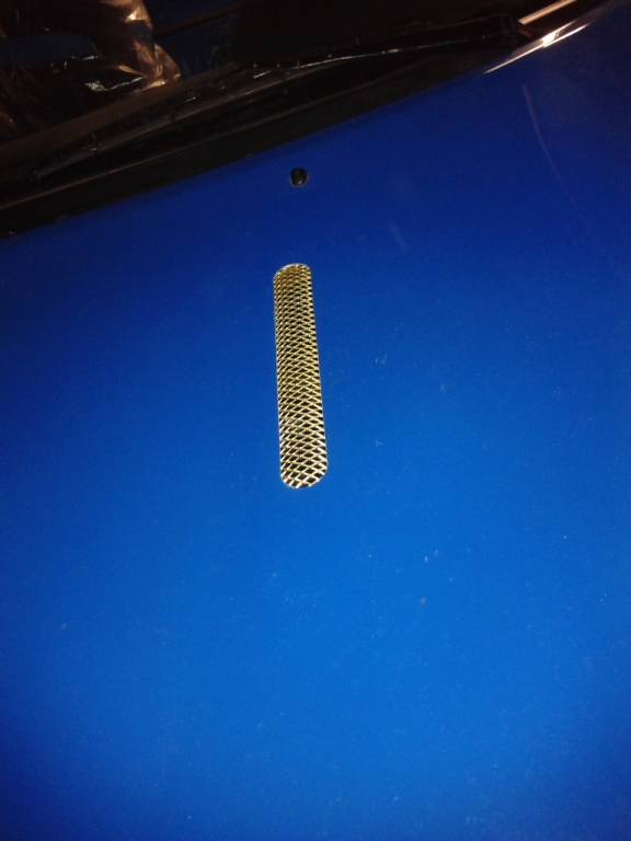

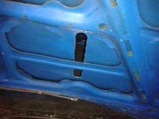

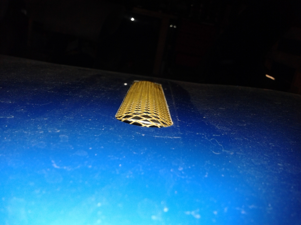

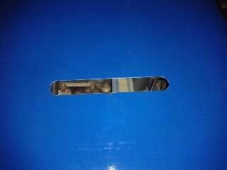

et une prise d'air (pour evacuer l'air chaud du collecteur)
fabrication d'une grille bombé dans un gabarit en bois pour lui donner la forme souhaité (alu)

une astuce....j'ai utilisé pour ma decoupe de capot un foret à étage pour percer les 2 extremités de mon aeration puis j'ai placé 2 plaques d'inox pour positionné ma dremel afin de découper droit (je n'ai pas eu besoin de repeindre le capot :D )....puis scéance de peinture haute temperature noir pour la grille.
c'est parti pour la méca

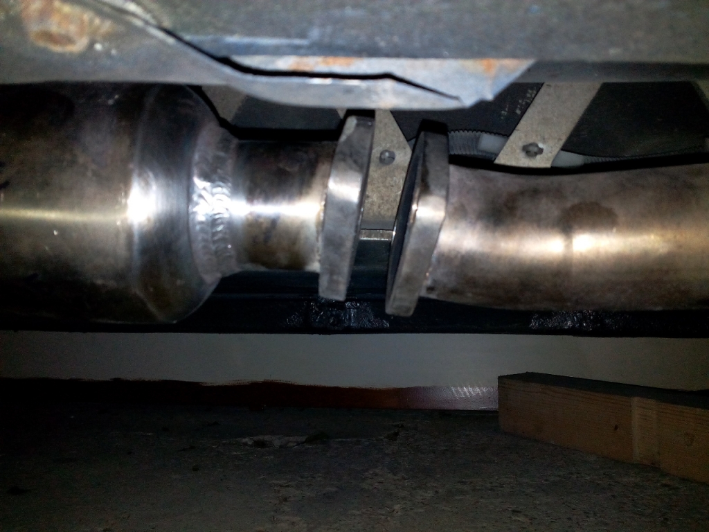

ah oui pas la bonne longueur.....j'ai fait une bride :D et comme par miracle le cata ne casse plus :oui:

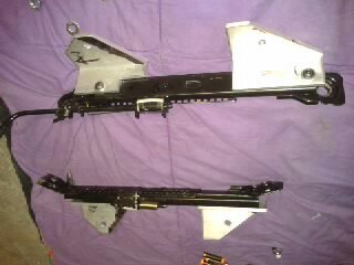

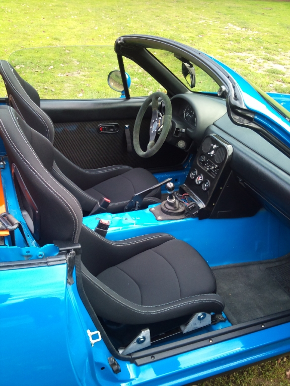

Bon maintenant que la méca tourne attaquons........le montage des baquets(montage provisoire car je refabrique actuellement de nouvelles platines)
 Sujet du message : Re: NA Mariner Blue [Madness]
Message Publié : Ven 27 Fév 2015, 08:57
Message(s) : 916
une fois montés

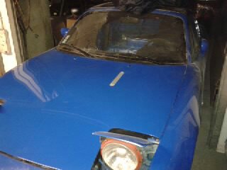

Sympa la découpe dans le capot, super propre :oui:
Le HT Targa ira donc sur celle-ci ?
