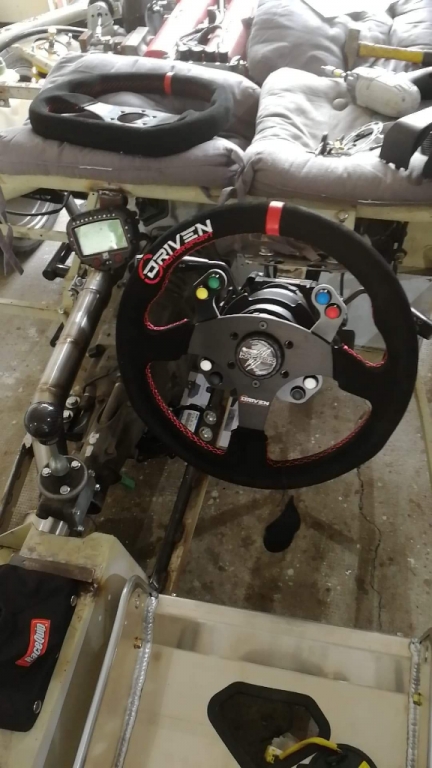

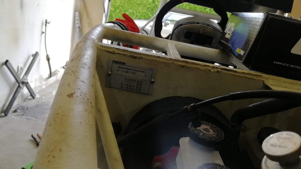

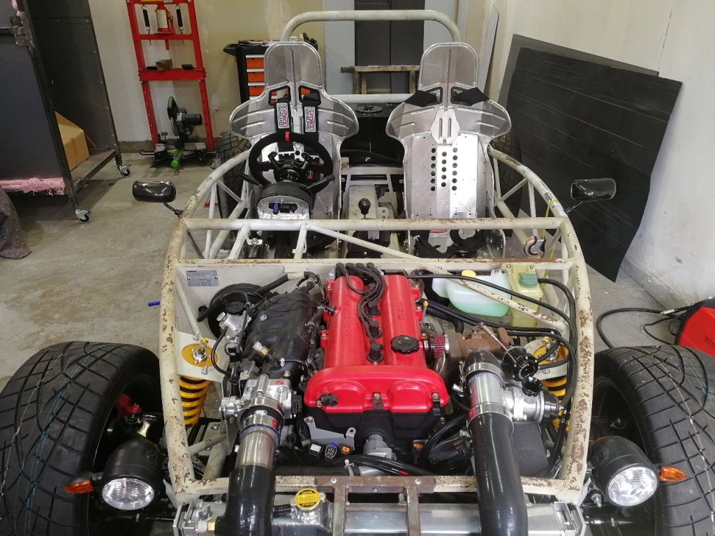

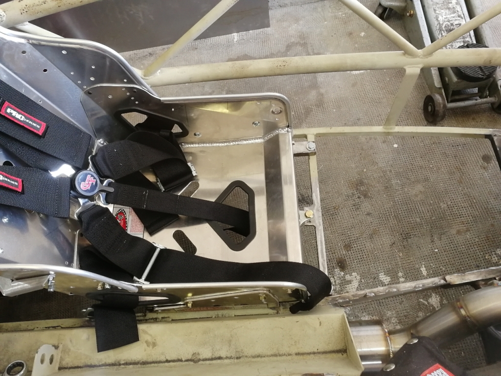

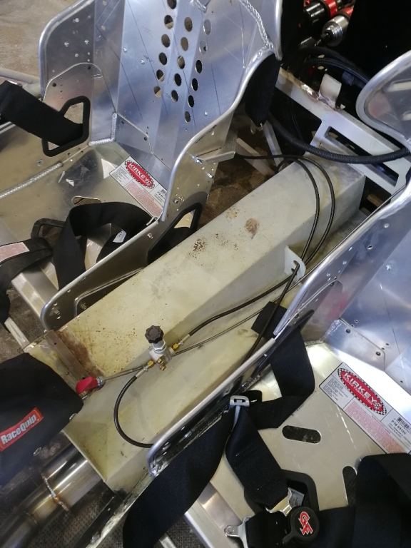

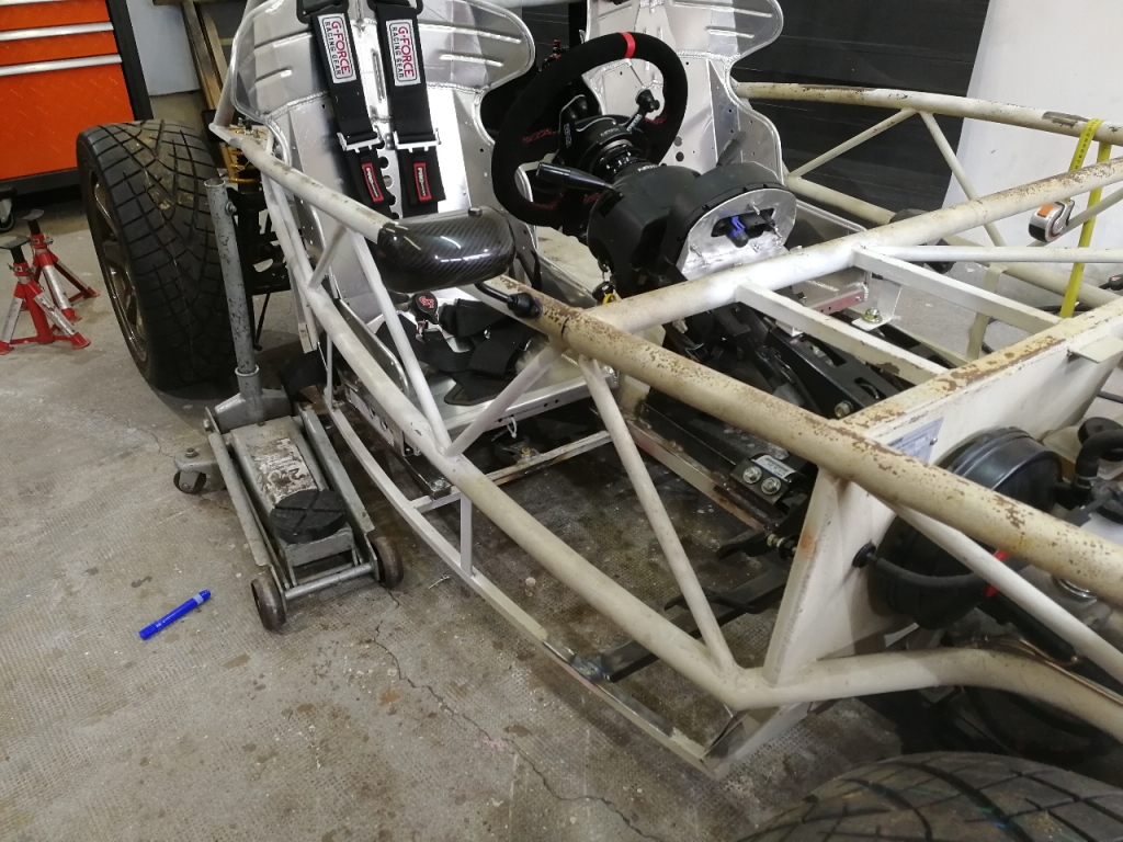

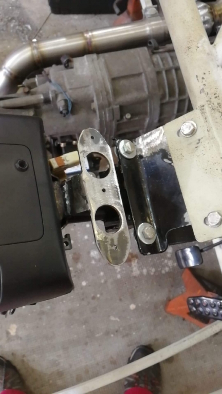

Modification d'une demi lune de colonne de direction pour monter le dash et mise en place des siege et retroviseur.

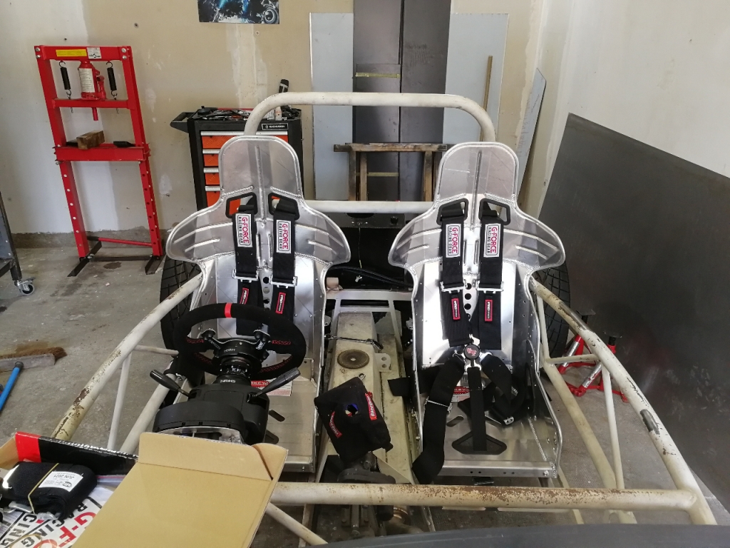

Au passage les sièges alu, pèse moins de 5 kilos tout en conservant de la place pour un grand gabarit comme moi. j'ai les habillage pour quand il ne pleut pas.

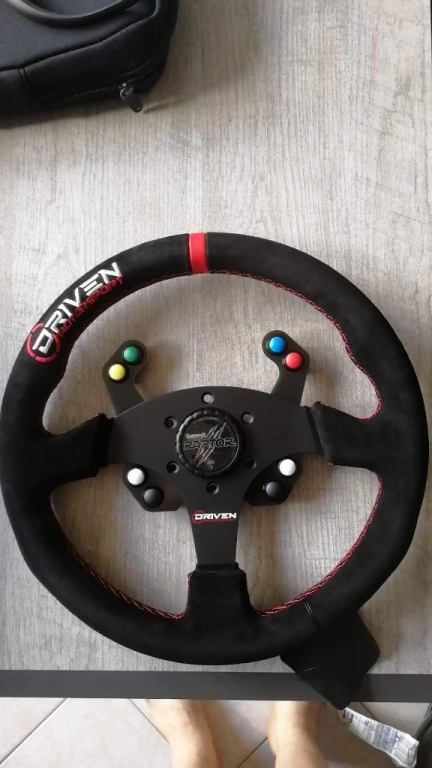

et mise en place du volant et de bouton raptor.... etanche et sans fils....
https://www.demon-tweeks.com/se/summit-technologies-raptor-wireless-steering-wheel-button-control-system-663360/
et le petit kiff, la plaque mazda :)

ça fait plaisir à voir :bien: :love:
pour les boutons, faudrait rajouter ABXY ou croix rond carré triangle :D

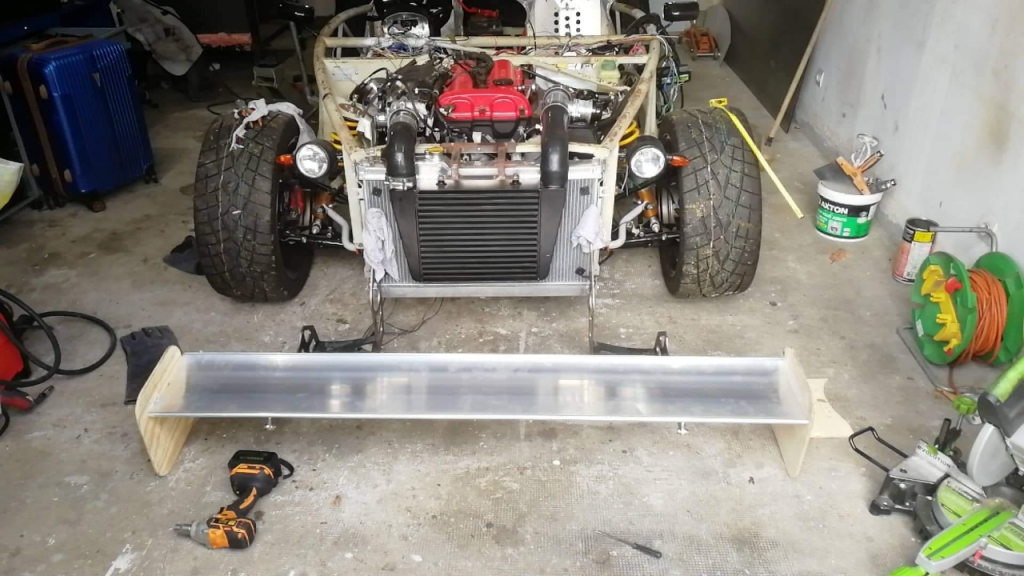

c'est quoi comme intercooler ? y'a du job pour faire passer ça avec une carro dessus mais ça a l'air parfaitement adapté sinon :faim:
merci,
l'histoire des boutons c'est les fonctionalité que je dois pouvoir controler avec mes harnais...
-antilag on/off
-overboost on/off
-2 bouton de pris par le control du dash
-diferent niveau d'antipatinage
-diferent niveau de Boost
le tous moteur en route au volant et je voulais pas de fil
l'intercooleur je connais pas la marque exacte donner pour 400cv plus, en verra les tempé, choisi pour les sortie au bon endroit pour mon montage. apres sur mx je pense pas que ce la sois ideal , les sortie vers le bas sont plus adéquate .

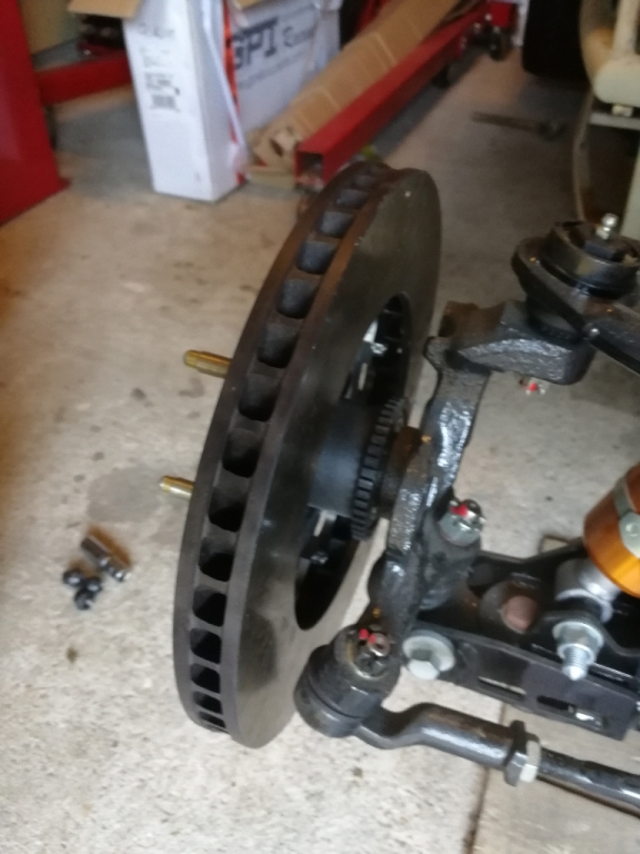

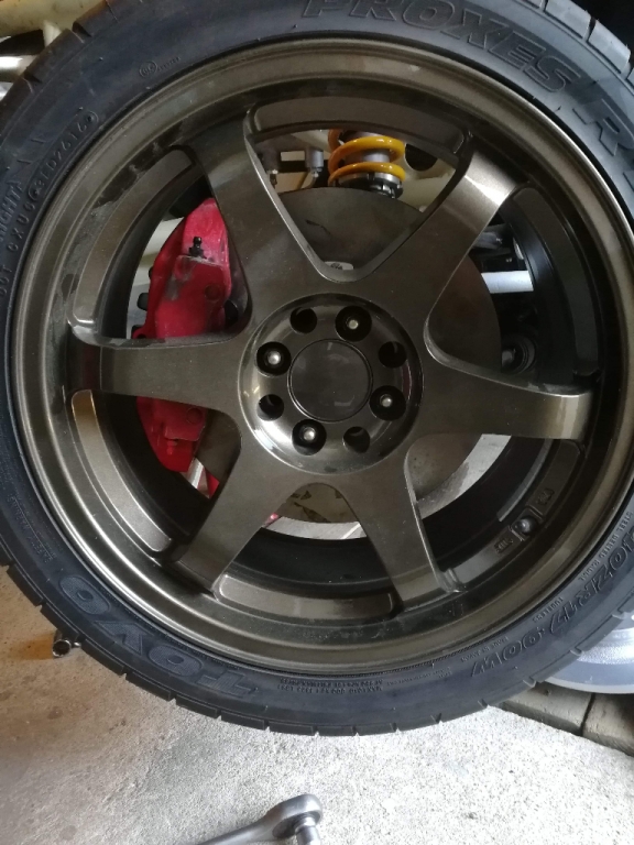

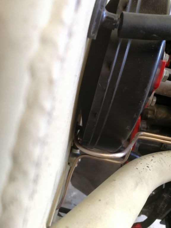

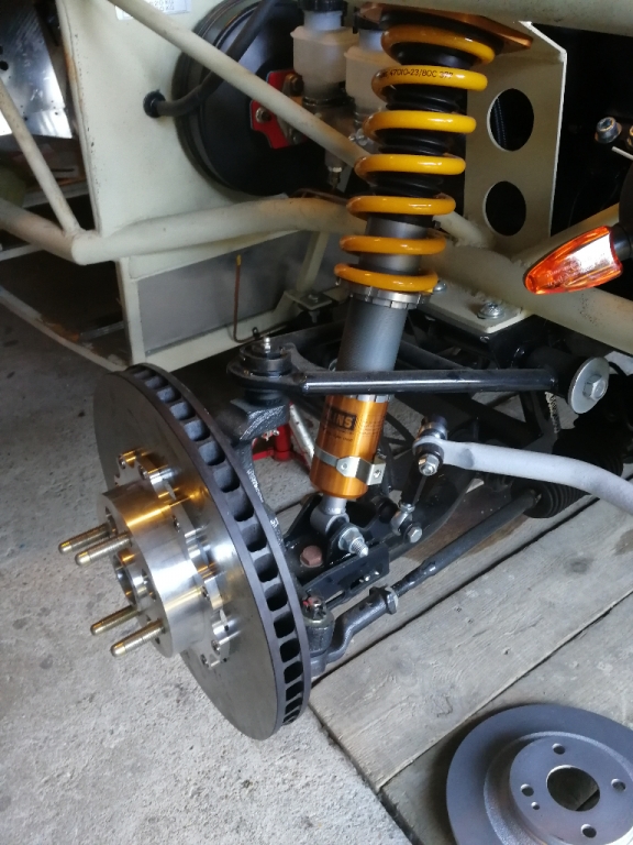

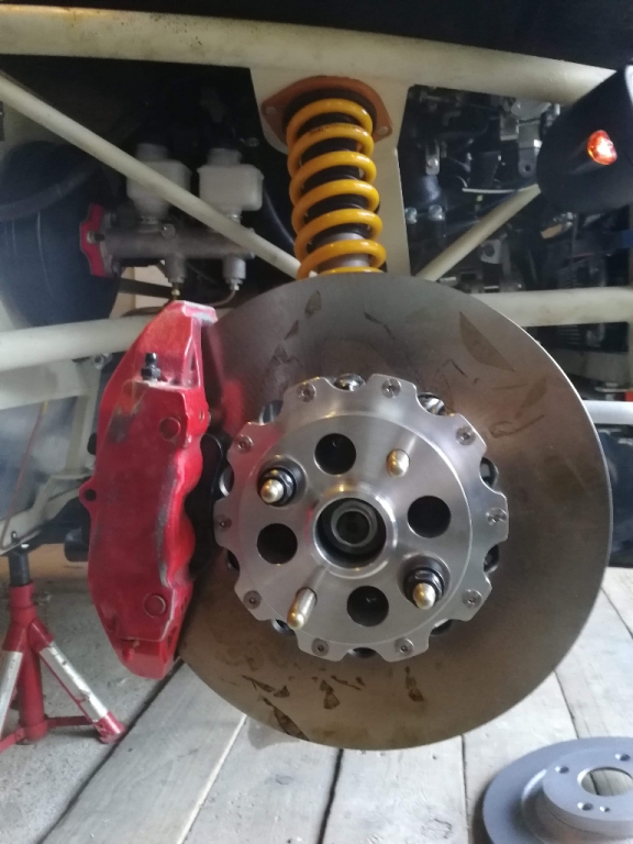

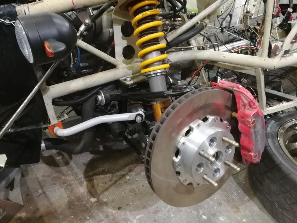

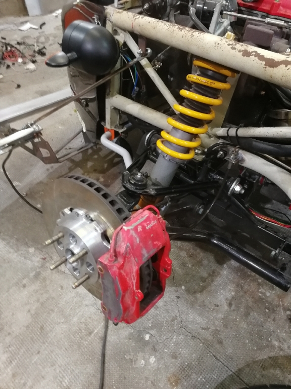

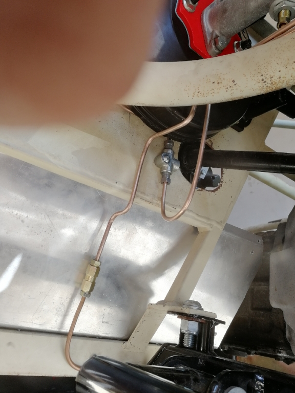

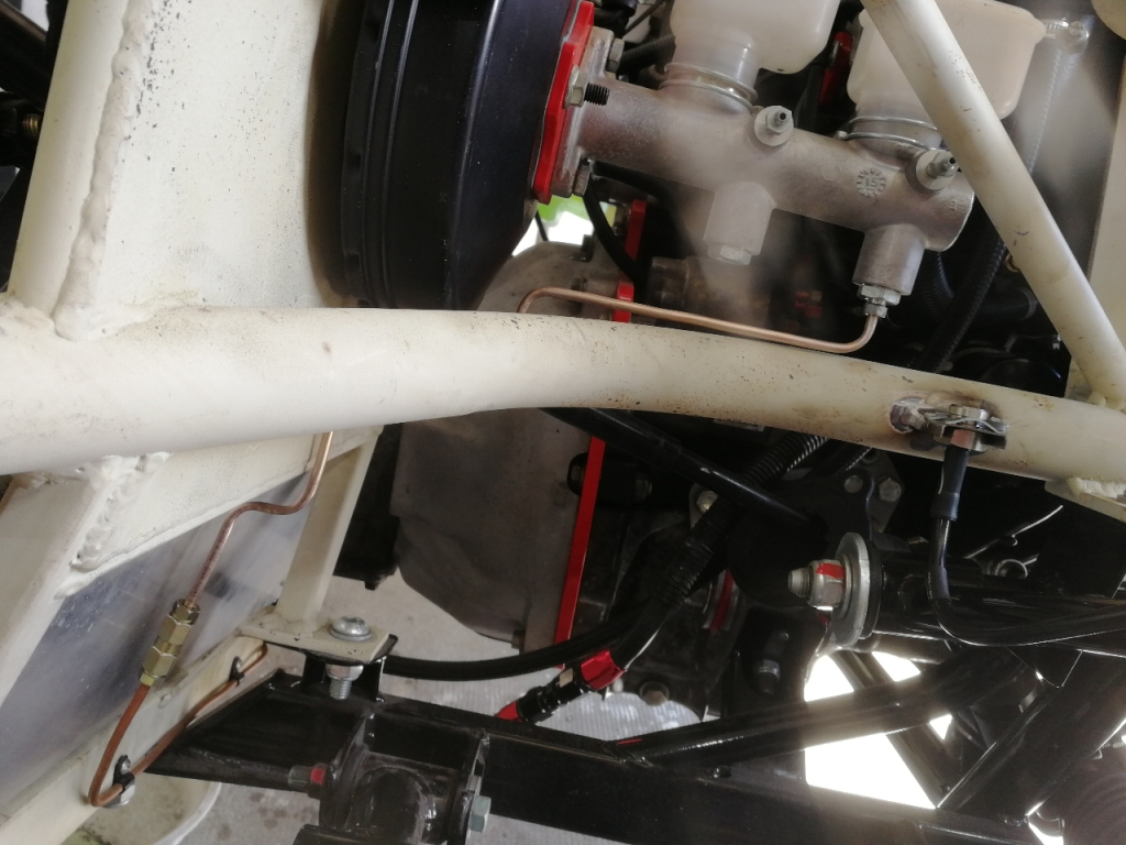

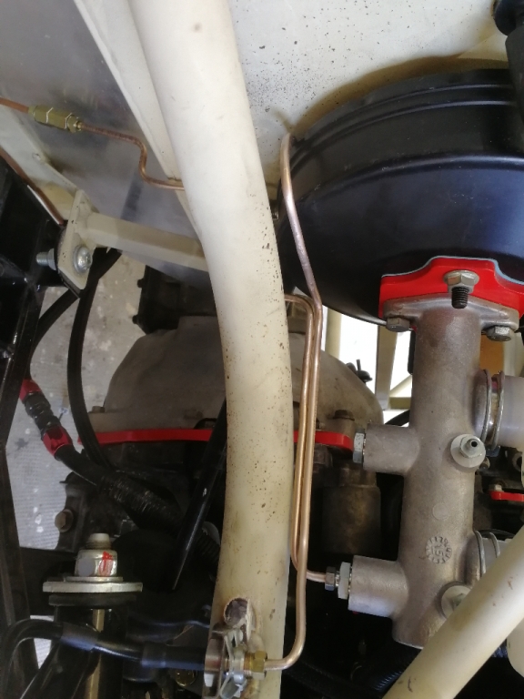

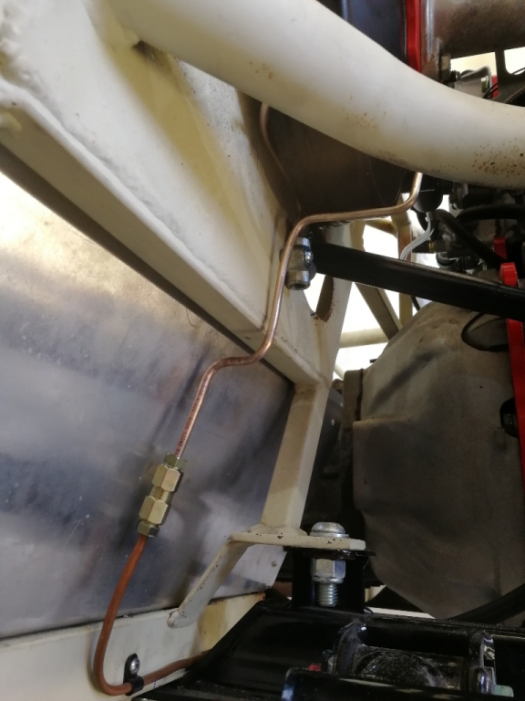

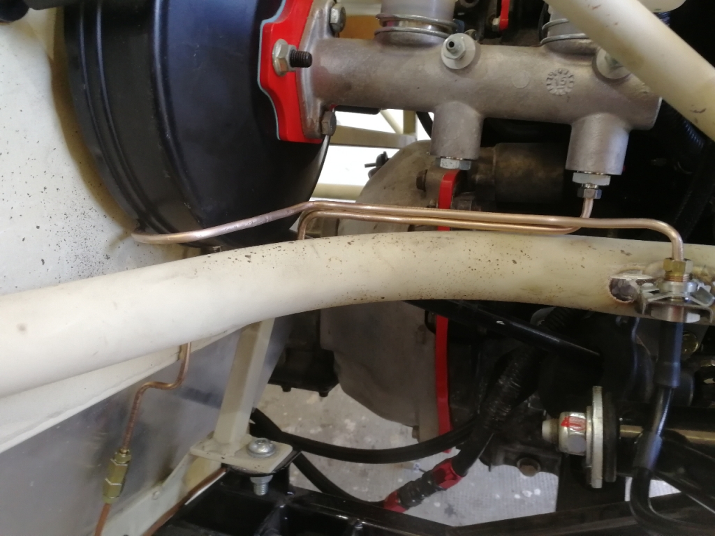

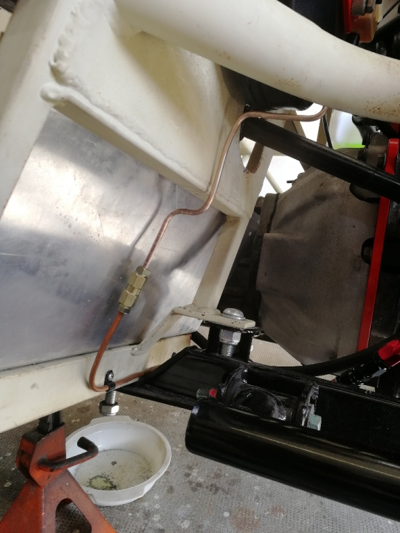

allez on continu avec le tres peu de photo des canalisation de frein sur mesure , du répartiteur de freinage et durite avia sur mesure tous comme le canalisation d'essence
j'ai mis un minimum d'attache pour les canalisation de frein en raison du manque d'access, ce qui sera bien sur pas un problème au remontage.

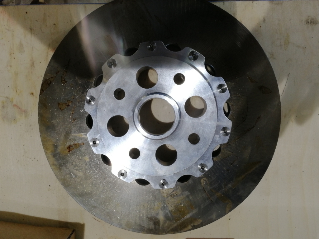

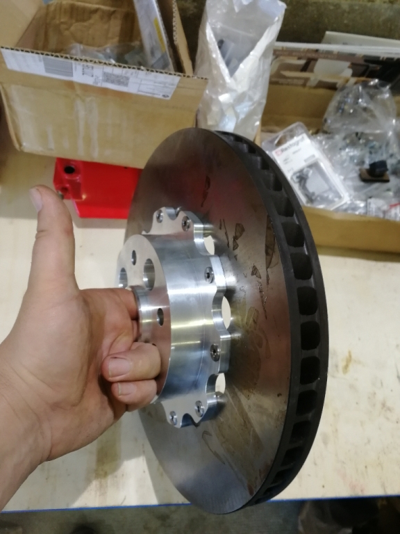

puis sujet deja poster dans une autre section. apres plusieurs Prototype et modification les pieces final.

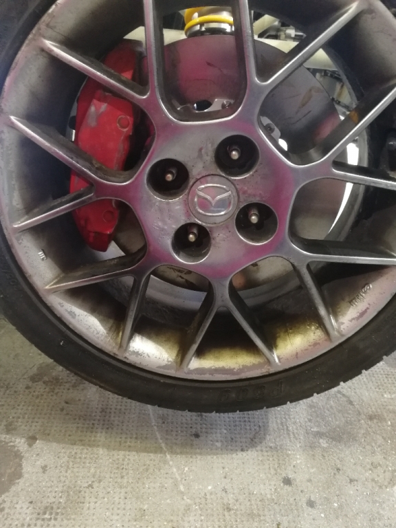

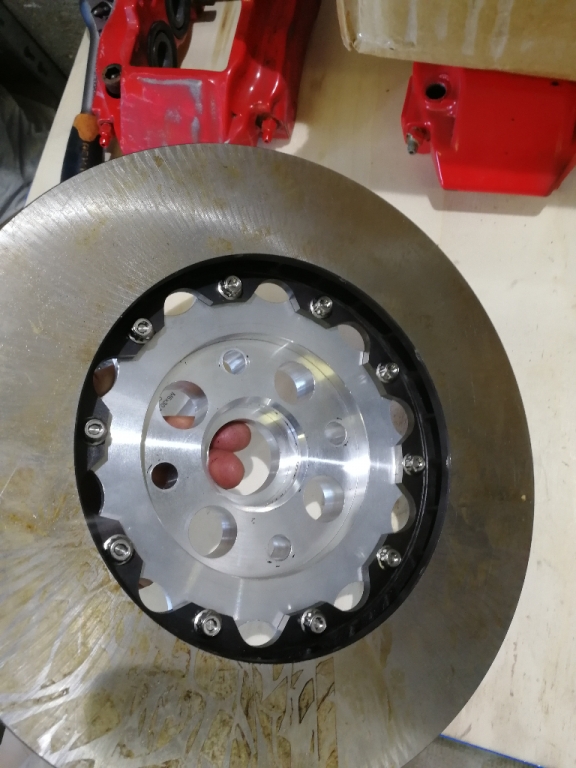

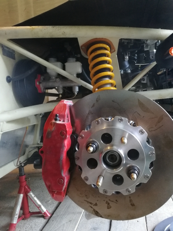

Etrier de Porsche boxter/cayman disque 310*28 et 300x24 ventillé courbe sur bol en aluminium avec elargisseur integrer+16mm toute la visserie en titane grade 5. niveau poids c'est contenu et idem a l'origine mais avec une augmentation de diametre de 12% et 40% épaisseur de piste(dissipation) devant et 11% de diamètre et presque 200% en épaisseur derrière :woo: les plaquettes ont presque 2x plus de surface que de série.... ca va freiner fort et longtemps.....
j'ai conçu le montage pour être montable en 16 pouce. essai realiser dans des jantes euphonic.
pour un montage classique qui contourne le radia flotte oui c'est sur...mais avec un peu d'adaptation (radia plus bas et avant démontable/adapté) ça doit être gérable, tu l'avais trouvé où ?

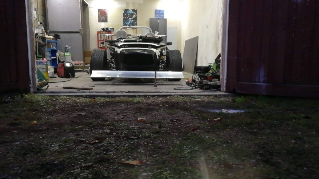

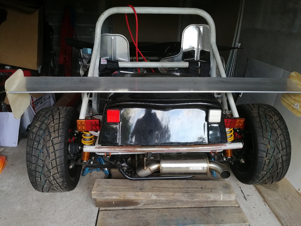

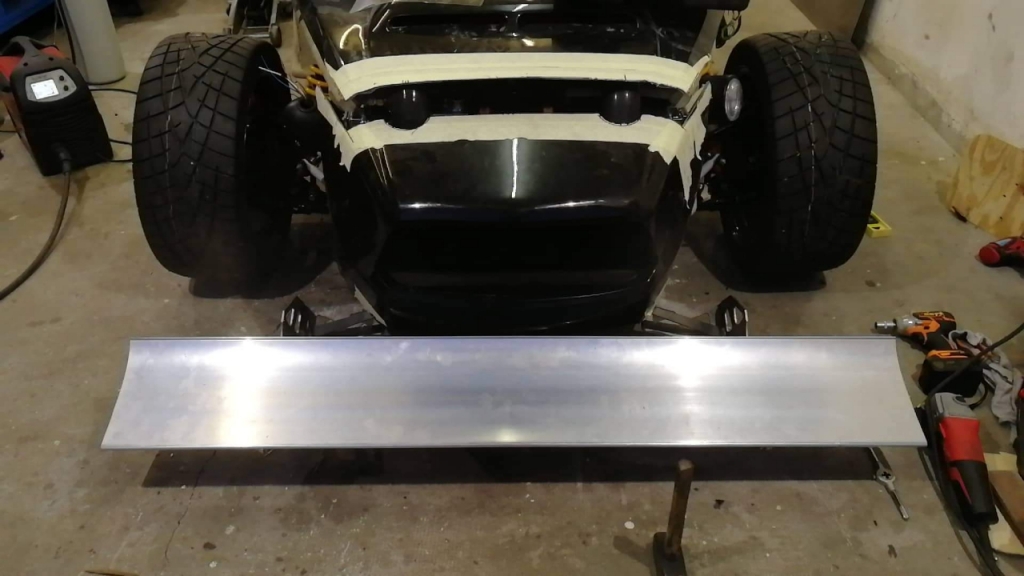

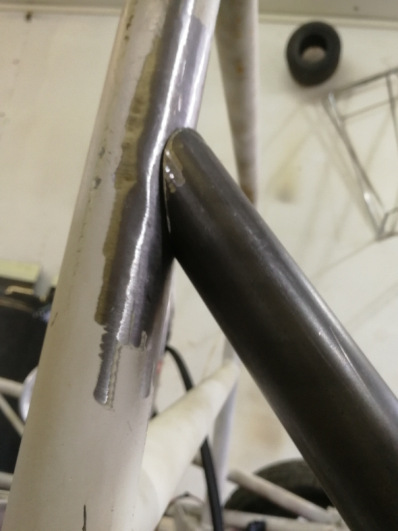

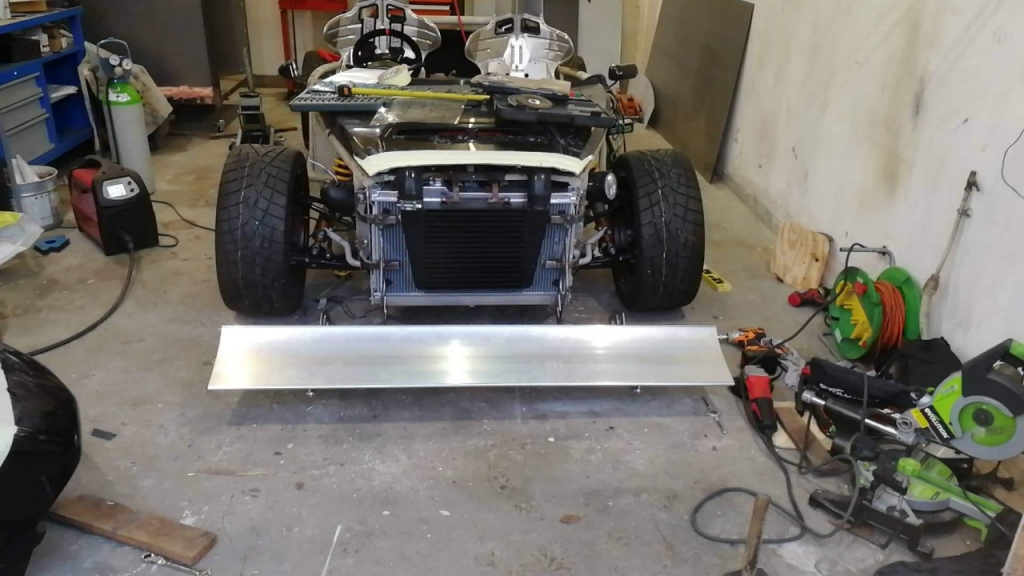

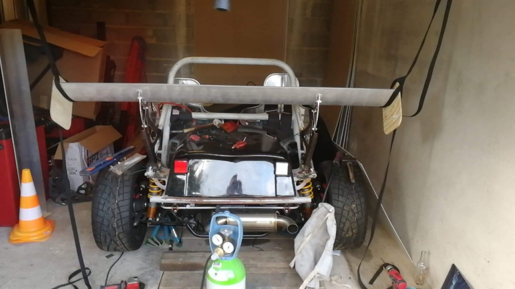

Bon alors la suite.

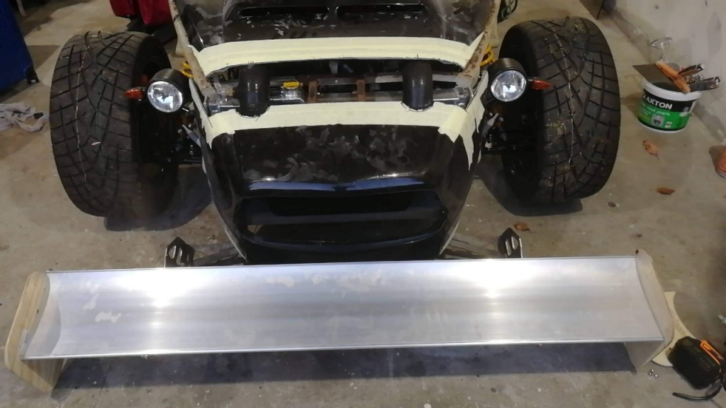

j'ai monter sur se chassie UK le pack aero US, il faut etre claire l'un n'est pas fait pour l'autre.....ce ne sont plus les meme chassie... j'ai passer un nombre incalculable d'heure a faire le montage des aile ,particulierement a l'avant. je n'ai malheureusement pas documenter complétement le travail mais je vous met ce que j'ai.
il s'agit des 2 ailes Nine live Racing qui offre une quantité de deportance conciderablement mesuré. ca et avec le package perso sous la voiture en preparation ca devrais rouler fort....
excuser ma geule de con dans la dernière photo :ptdr: :ptdr:

Message Publié : Sam 2 Mai 2020, 08:20
Message(s) : 6941
De manière générale, l’aéro n’est pas le point fort de ce kit car.
Question con mais tu n’avais pas réussi à trouver une coque + châssis de lamera à bon prix ?
Message Publié : Sam 2 Mai 2020, 12:35
Message(s) : 1097
Localisation : Val d'oise
oui, c'est sur que elle dois avoir un coief au moins équivalent a une brique :ricane:
mais il y a 1 ou 2 chose a faire pour au moins obtenir de la de portance, et éliminer certaine vilaine turbulence.
Nan mais j'aimerais.... je suis pas sure que cela sois bon marché les voiture coute entre 90 et 100000+ selon option neuve.
