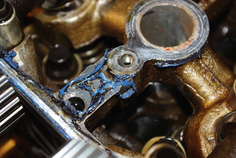

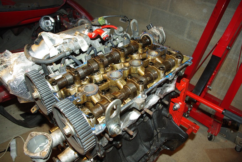

Ce soir j'ai attaqué la distrib et les joints spi, première surprise :
Depuis quand on met de l'autojoint PARTOUT sur le cache culbu :x
En plein sur le conduit d'huile, impeccable !

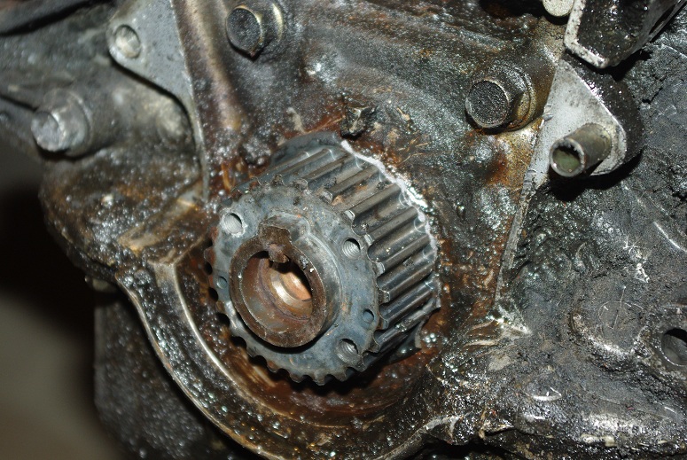

Et mon gros problème :
Impossible de l'enlever, mais maintenant que j'y pense et que je poste les photos, je me rends compte que j'ai oublié la methode la plus simple, avec la poulie accessoire fixée et en utilisant un extracteur !
Je réessaye demain.

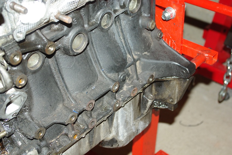

Et sinon, mon nettoyage a pas trop mal marché :
 Sujet du message : Re: La NA Crystal White de Joel
Message Publié : Dim 22 Jan 2012, 01:22
Message(s) : 2289
Même mieux que "pas trop mal" quand on voit combien il était crade.

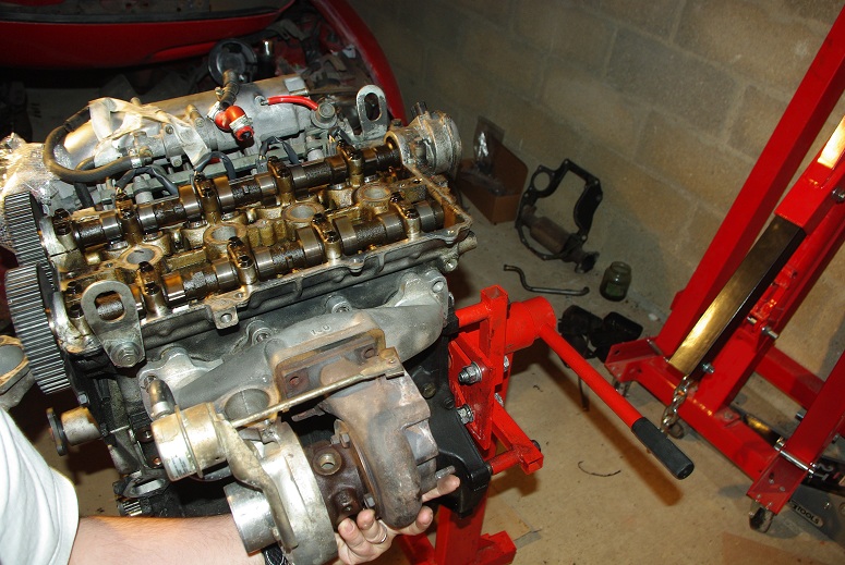

Ce matin, j'ai fait un petit test, j'avais envie de voir a quoi ça ressemblerait :oops: :
(pas facile de prendre en photo un truc a une main avec dans l'autre un turbo de plusieurs kilos :aie:

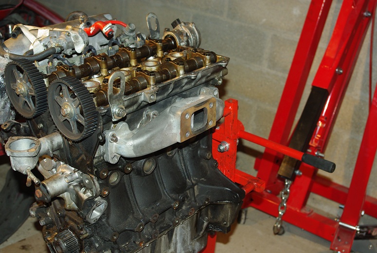

en placant le turbo je me suis rendu compte de deux trucs :
- Les goujons du collecteur sont en 10mm, le turbo de 200SX devait etre en 8mm, il va falloir que j'agrandisse les trous
- la sortie d'air du turbo en triangle touche un peu le collecteur, il va falloir que je la meule pour que ça passe

Bon cette pu$$$ de poulie résiste, meme avec la poulie accessoire comme poignée, impossible de l'enlever.
J'y ai laissé mon extracteur, et la poulie accessoire qui a bien mangé, mais ça ne bouge pas.
J'ai innondé de dégrippant, et je réessayerai plus tard, sinon va peut etre falloir que je sorte le chalumeau, meme si j'aime pas trop ça a cet endroit...
