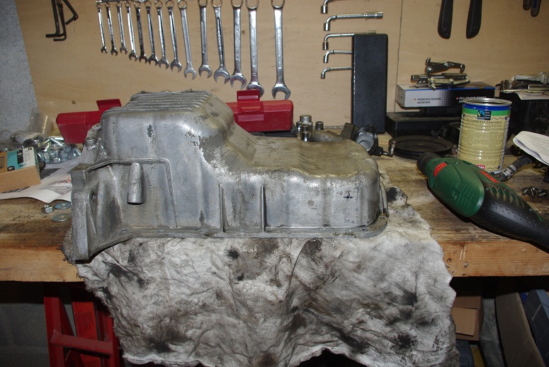

D'ailleurs dans quelle matière est le carter, comme ça a vue de pif je dirais de la fonte d'aluminium ? Du coup je vais peut etre pouvoir le braser en plus du taraudage pour améliorer l'étanchéité.

C'est bien ça avance tout ça :faim: Le carter est en alu ;)

Ok cool, comme mon retour d'huile est en laiton et le carter en alu, je devrais pouvoir le braser avec les baguette que j'ai meme si ce n'est pas indispensable, je pense que c'est mieux pour l'étanchéité.

Je confirme, il est en fonte d'alu... A éviter de laisser tomber, ça casse (vécu par Tintin)...

Et voilà le carter après environ une heure de nettoyage avec de l'essence F
On passe donc à l'installation du retour d'huile, on mesure, on perce un premier petit trou
Avec de bons forets, ça viens assez facilement, puis on agrandit avec le foret fourni par BEGI dans le drill and tap kit :
Et on taraude, j'avoue l'étape la plus stressante, faut pas trop se louper :
Puis on installe le retour, avec de l'autojoint or sur le filetage et tout autour, comme préconisé par flyinmiata et begi (mais begi recommande plutot de l'installer avec du JB Weld, mais qui est introuvable en France) :
Et voilà comment ça dépasse de l'autre coté :
Je me suis aussi bien fait cher nettoyer l'intérieur du carter, c'était quand meme bien crade
Ce soir je remonte les injecteurs et nettoie les plans de joints de carter avec le nettoyant dédié de chez loctite
