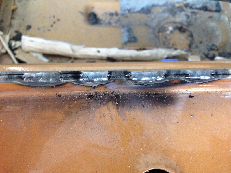

Une idée de la qualité des soudures au TIG ;)
Au MIG ca fait des crottes toutes moches.
Pour la partie Oxydation, je ferais une cartographie de ma voiture afin de vous fournir une liste des zones à contrôler et traiter en cas de restauration.
