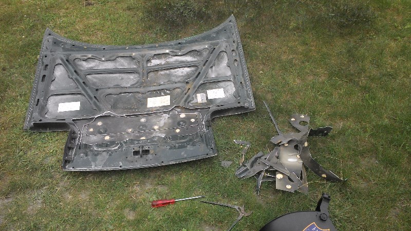

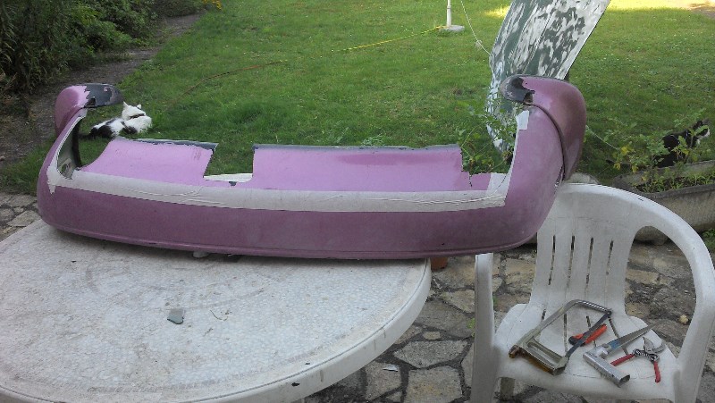

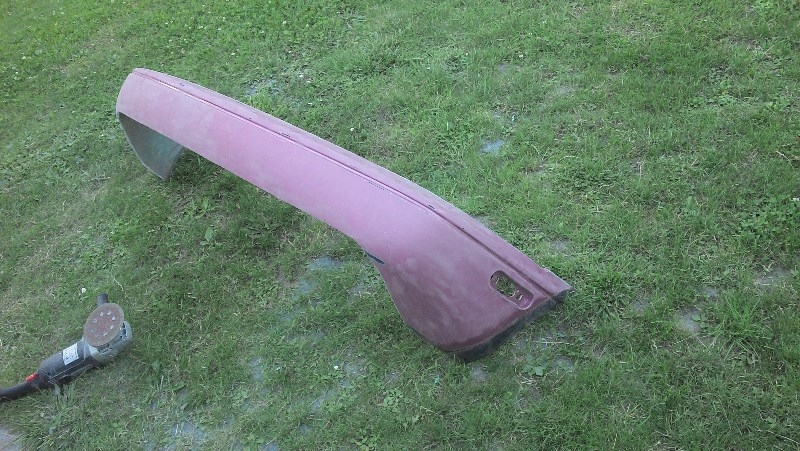

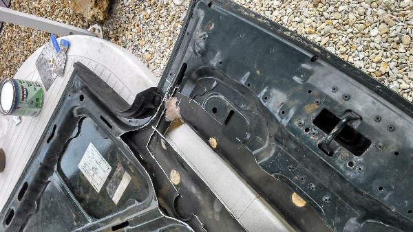

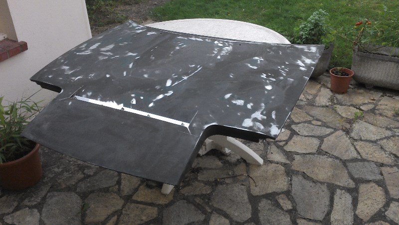

Petit résumé de la semaine, Madame étant partie en vacances j’en ai profité pour bricoler le soir en rentrant du taff…les photos :
Les éléments achetés d’occasion :

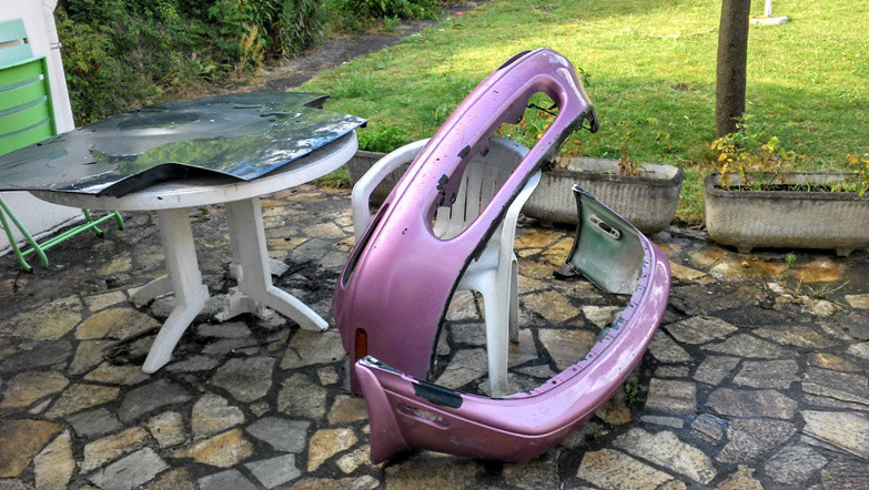

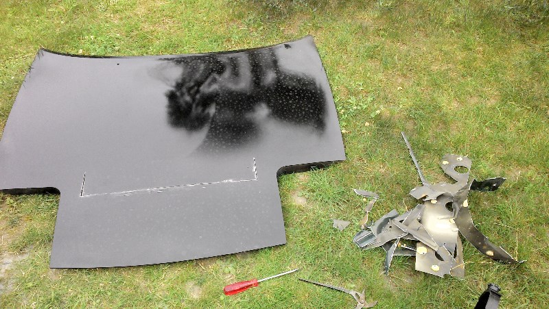

Découpe du PC arrière :

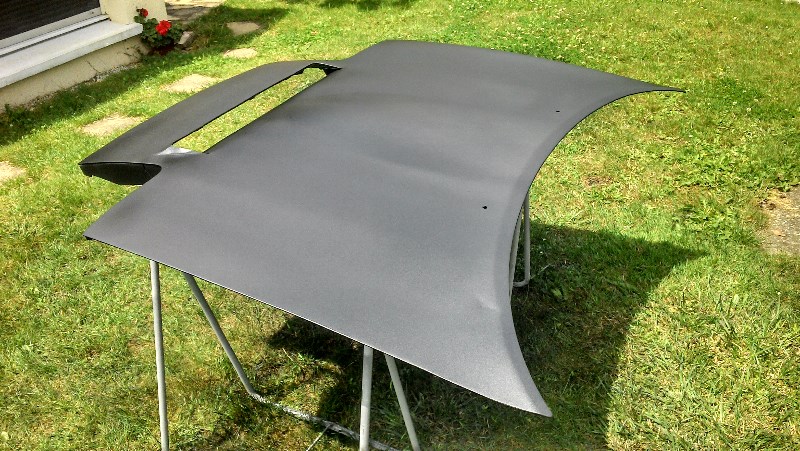

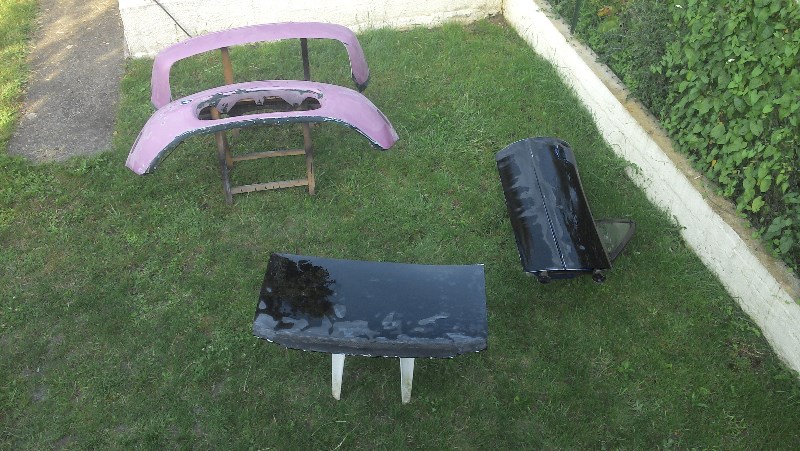

Poncage des éléments et atelier peinture en place : (j’ai profité des fortes chaleurs de la semaine dernière)

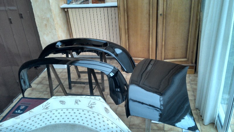

Peinture et étuvage...dans la véranda des parents :oops: :

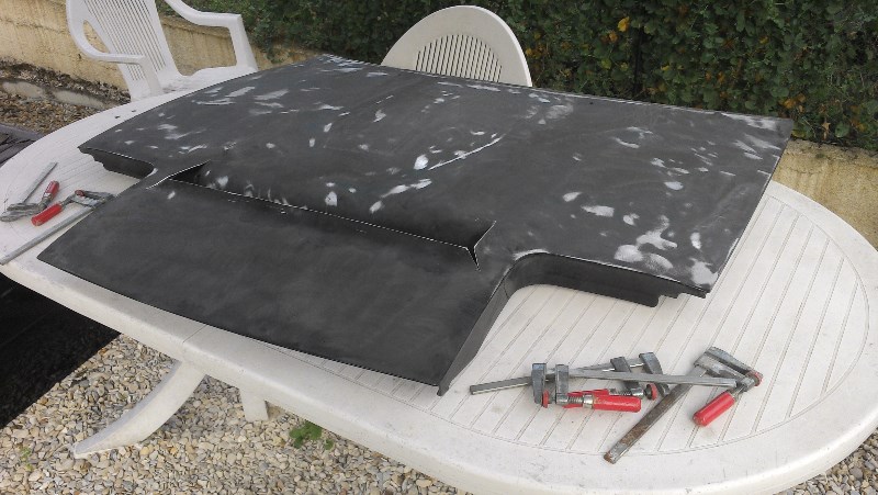

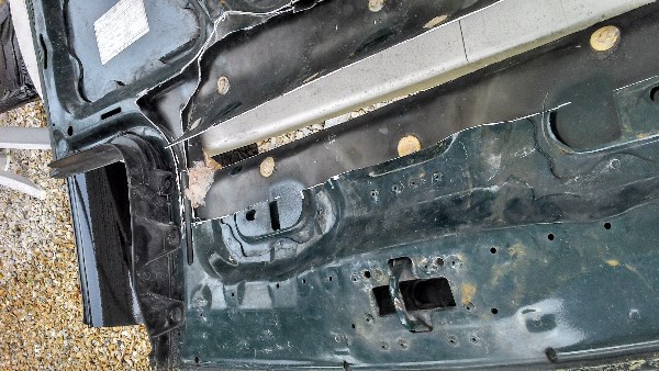

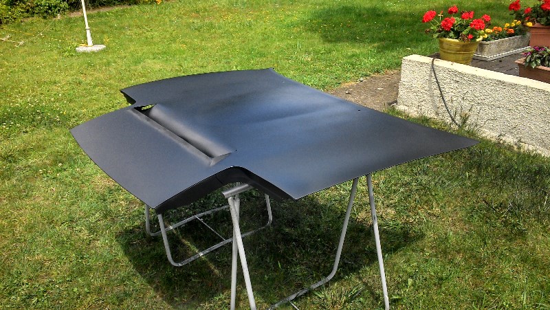

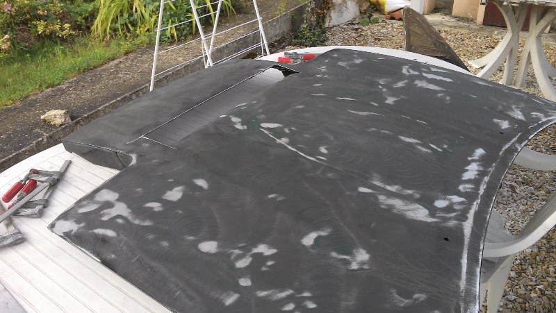

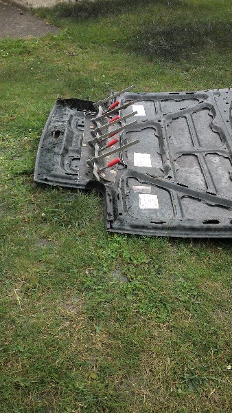

Sur les conseils de Joel, voici une modif qui permet de gagner 10°C de température de LDR sur piste. Ma source d’inspiration, le capot de chez Garage Vary :bave: :
http://www.miataturbo.net/diy-turbo-dis ... lly-77278/
Prise de cote et dessin :
Découpage endroit et envers :

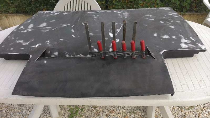

Formage à froid:
Choucroute fibrée pour renforcer les cotés
Poncage et apprêt :
Malheureusement on voit la marque des étaux imprimé sur l’alu (cela dit c est normal), mais la prise d’air sera recouvert de résine Epoxy et fibre de verre, dans le but de rigidifier l’ensemble et limer les défauts.
La suite sera : poncage et peinture du capot...et surtout montage de tous les éléments :faim:
Bonne bricole à tous :hello:
