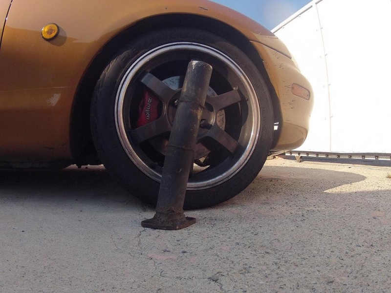

Joel comme promis une photo de mon échappement full inosque de piste :
:ptdr:
Pour la route j'ai un mx5parts le moins cher, que j'ai ouvert et un peu vidé.
Mais j'ai autre chose en projet ;)

Ah ouais, classy classy
J'envisageait aussi de vider mon mx5parts et le resouder mais je me demande si je ferai pas plus de mal que de bien, sinon reste la solution d'acheter une gamelle magnaflow que je souderai sur mon echappement mx5parts, probleme je détruit le mx5parts alors que ça peut quand meme se revendre pour financer le novueau...

Selon ton intermédiaire tu peux remplacer le silencieux par un tube comme moi.
En dehors des trackdays je remonte le silencieux, mais sincèrement meme sans c'est pas si sonore que ca, en tout cas ca fait moins de bruit qu'une NA ou NB atmo avec un Borla sport :oui:
Mais moi je bosse en postes, donc il m'arrive de démarrer à 4H du mat. J'ai un voisin qui avait un Gex bien libéré et franchement ca me saoulait grave de l'entendre démarrer à 4H, donc j'évite de faire la meme chose.
Après comme je dis ma mx en échappement "libre" fait moins de bruit qu'une NA avec un Borla, bref tout dépend de ton niveau de respect sonore envers tes voisins :red:

Magnifique ton pas-silencieux :etonne:
boarf, Joel ayant une auto de fonction ce sera quoi, 10 jours bruyants par an environ :red: juste de quoi se prendre une amende au prix d'une paire de Porsche :red: :red:

Pas con ton idée, garder le midpipe du mx5parts et remplacer juste le silencieux par soit un tube soit par un silencieux de type fireball ou magnaflow dans ce genre :
Mais rien que l'achat du silencieux + le tube + la cintreuse ça va me couter plus cher qu'un Artech + revente de mon mx5 parts...

Joel, une cartouche de moto vidée et du tube récupéré au boulot ou en décheterie pour 3 sous ca sera toujours moins cher que chez artech ;)
Mon conseil radin du jour, aller en casse moto et demander un silencieux de VFR ou autre moto avec double sortie, en général ils ne font pas payer le silencieux abîmé, donc 2 pour le prix d'un :D
