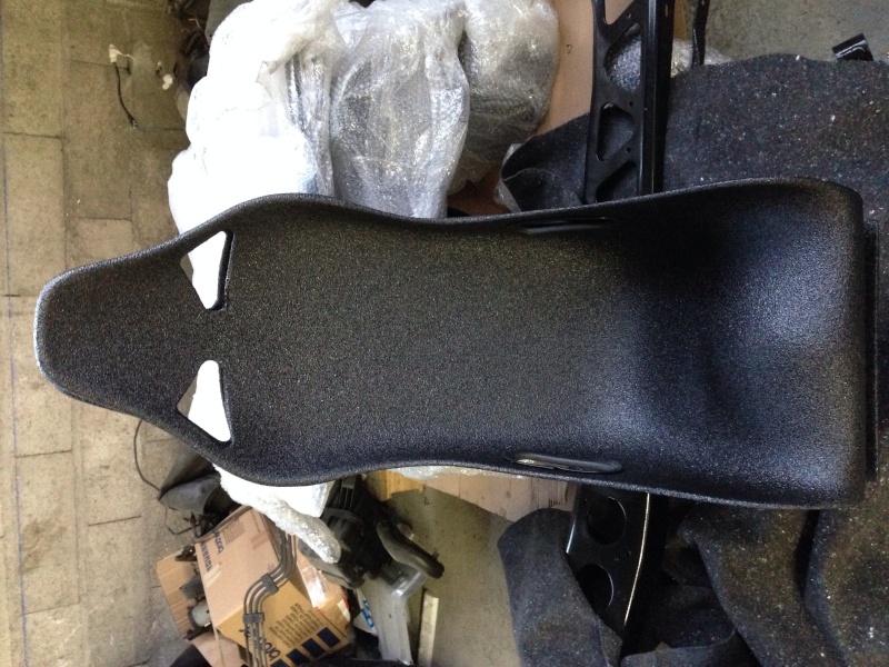

Quelques news, j'ai traité mes sièges copies de caterham.
Poids avant traitement : 2.63kg (ça fait un peu peur!!!)
Poids après : 4.72kg j'ai gagné en rigidité et résistance.
Malgré le traitement Line-x ils sont deux fois moins lourd qu'un RRS expert.
J'ai également coupé les longerons afin de les refabriquer en tôle galva de 2mm.
Je posterais des photos demain.

Les sièges :
Image}

Sympa les sièges, c'est quoi comme traitement exactement ? Et dans quel but (désolé si tu l'as déjà dit, j'ai pas suivi ton topic) :beer:
Message Publié : Jeu 13 Fév 2014, 19:38
Message(s) : 6965
Renforcer les sièges qui étaient très light et les tendres inrayables et du fait d'avoir une finition structurée, il y a un Max de grip.
Si tu veux plus d'info sur le produit, tapes LIne-x sur Google et Youtube ;)
Message Publié : Jeu 13 Fév 2014, 19:39
Tu les monte sur quoi (glissière, platine fixe...) ?
Message Publié : Jeu 13 Fév 2014, 19:53
Message(s) : 6965
Fixer directement sur la coque à l'aide d'équerre en Alu sur mesure.
Deux points de fixation sous le genoux et deux autres dans le dos au niveau des épaules.
Ce type de fixation est nickel pour une mx5.
