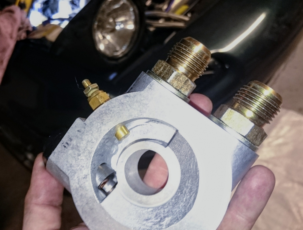

J'ai aussi entendu qu'une plaque thermostatique n'était pas justifié pour une utilisation strictement circuit, dans ce cas je remplace la thermostatique par une normale et je mets les sondes à cet endroit :tantpis:

La thermostatique permet quand même de monter plus vite à température puis de réguler....et ça empêche pas d'y placer une sonde ;)

Je préfère ne pas faire un empilement de plaque sandwich...

Avec une maaaachine à faire des troous pis un coup de taraud :D

Si t'as 2-3 mois je te retrouve une photo...sur ma plaque thermostatee mocal high flow j'avais justement la place, percé/taraudé en 1/8"npt et vamos le radia d'huile sans la plaque sandwich porte sonde ;)
Edit, tout ce que j'ai :

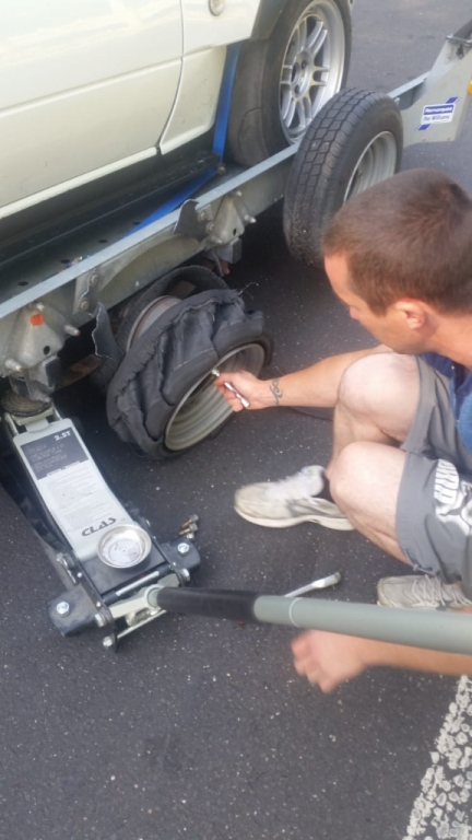

Un an après, une nouvelle sortie (mais pas de piste :transpire: ) au Nürburgring.
Petit aléa sur le trajet aller:
