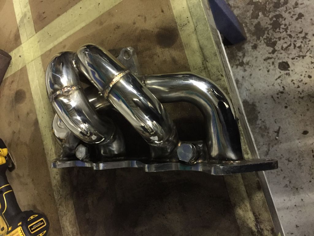

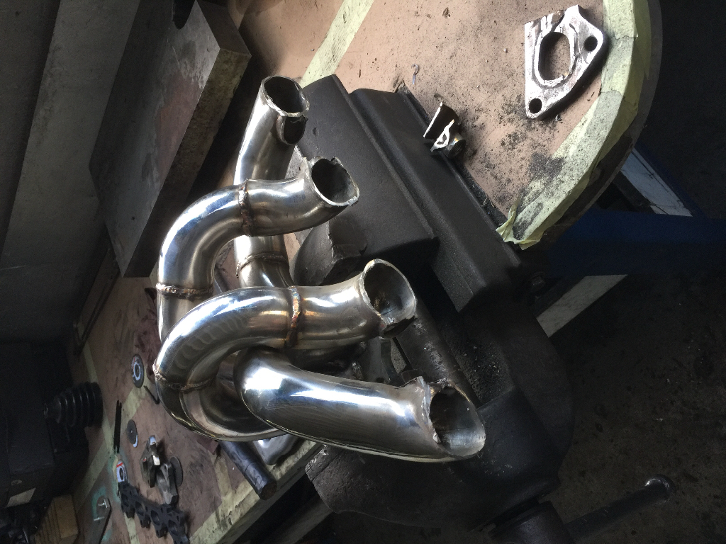

Comme la spoiler neo, je m'amuse sur un collecteur...
Donc le voici avant
Et le voila maintenant
Semaine prochaine je le passe a la soudure si tout vas bien :oops:
