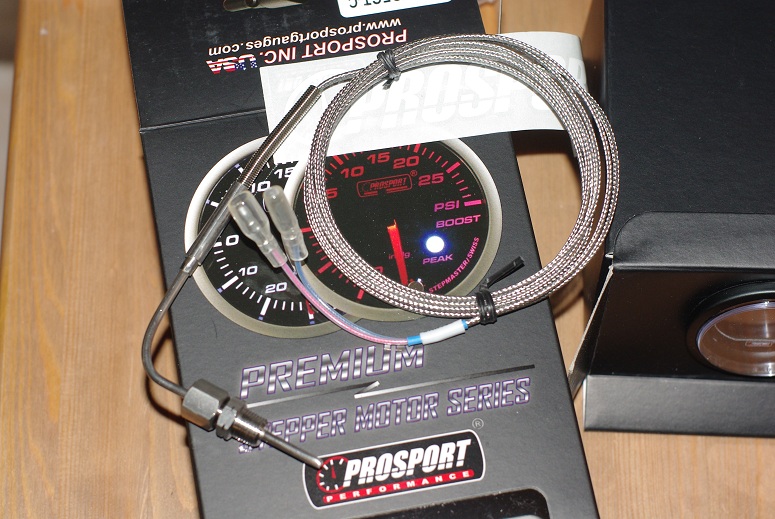

Réception de pieces de la semaine :
Par contre, fait chier, il me manque encore le support de l'actuator et le C clip, je commence a m'énerver contre turborebuilds.co.uk

C'est le cablage pour le boost ?

C'est une sonde d'EGT ;) Exhaust Gas Temperature
Aussi utile qu'une large bande et un capteur de cliquetis pour tuner une carto sur un moteur suralimenté :jap:

Ah oui en effet, il me semble qu'il y en a d'origine sur certaines NA 1,8, elles sont insérées dans le catalyseur. (je me rappelle avoir vu ça sur la Eunos de Kk).
Et vous l'insérez où ? Un interet sur ma Supercharged ? (je sais que j'ai une prise de libre sur mon collecteur inox :idea: )

Aucun interet sur un compresseur, c'est sur les turbos que la temperature de gaz d'echappements est a monitorer (gaz d'echappement qui entrainent la turbine)

Ca peut quand meme permettre de détecter des AAA trop agressives meme sur un compresseur/atmo il me semble :oui:
A ce sujet tu te fixes qu'elle limite Joel ? 850/900/1000 :aie: ?

Ouais et je me dis bien que l'emplacement d'une sonde sur ce collecteur ne doit pas être là par hazard :oui:
Oui, mais c'est beaucoup moins critique que sur un turbo je pense.
Alors là, aucune idée, j'ai pas du tout potassé le sujet EGT pour le moment :aie:

Moi je vise 1700 max .... la zeitronix est en Fahrenheit :aie:
Ca fait 930°C

Je montais à 950 full charge sur le 200sx ( et la sonde était un peu loin sur la ligne... ) :tantpis:
