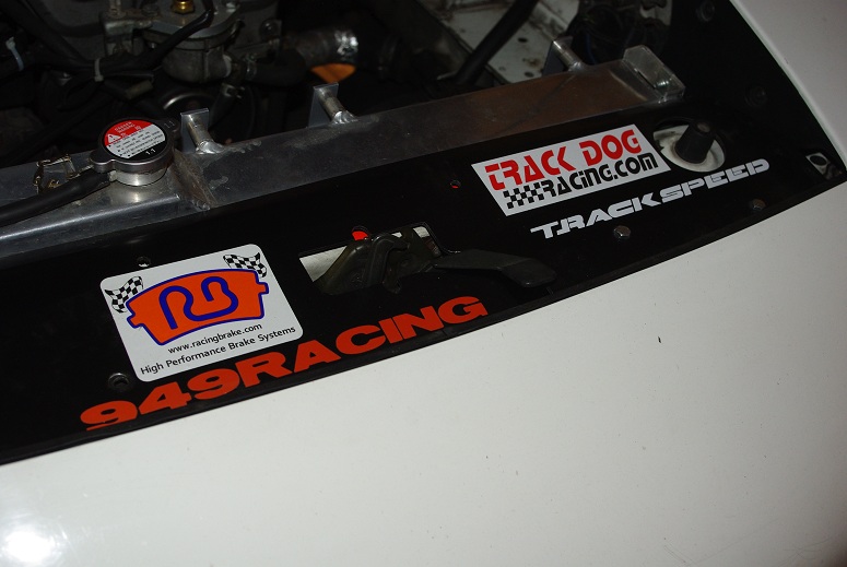

Ce soir j'ai installé les Hawk pour Pouilly, donc je confirme, Hawk ne s'est pas embété a faire exactement le meme pad que wilwood, du coup ça dépasse plus que les plaquettes BP10 mais au final ça rentre parfaitement, et comme le disait lorenzeus la plaquette porte légerement plus sur le disque.
Du coup, j'ai pu rajouter un sponsor sur ma longue liste :red:
Et j'oubliais, quel bonheur les willwood, 10 minutes montre en main pour changer les plaquettes :faim:
