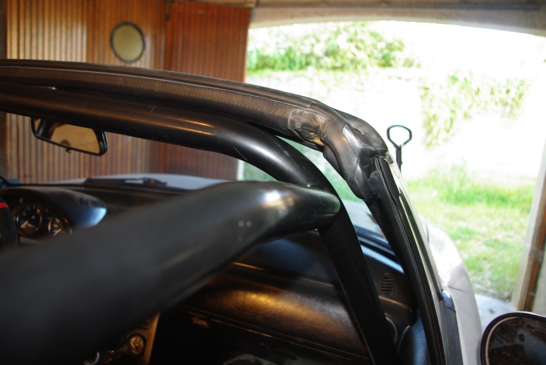

Cette semaine j'ai mis un arceau dans la C5 :
Etonnament, ça ne passe pas, mais bon en ouvrant les fenetres ça passe, par contre ça siffle juste un peu a partir de 110 km/h

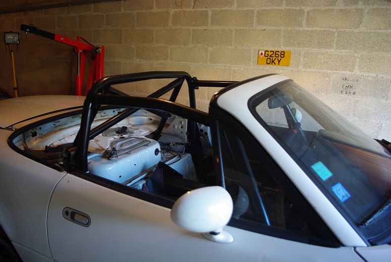

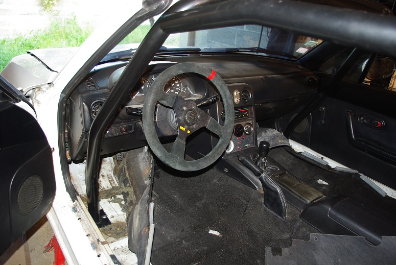

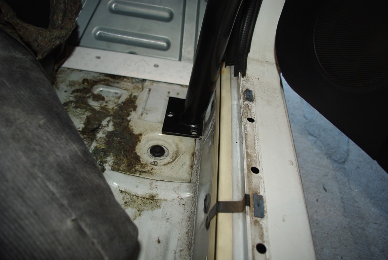

Finalement en consultant a droite a gauche j'ai trouvé la technique pour installer la partie avant, faire avancer petit a petit les pieds de gauche a droite jusqu'a ce que l'arceau avant se positionne pil poil sur les encoches dans la partie arrière, et voila :
Maintenant l'arceau est présenté, fixé par les deux vis de ceintures, reste plus qu'a percer et fixer les contre plaques
