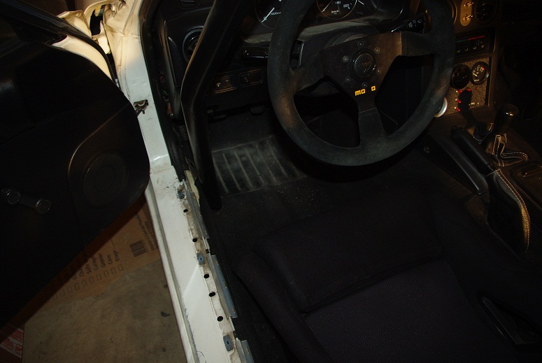

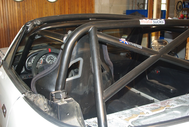

RollCage installée :faim:
Finalement, c'était pas très long, 3h pour percer, fixer les boulons et passer l'antirouille.
J'ai par contre changé les écrous filé par TRLane et j'ai mis des nylstop car sur la barquette au démontage tous les écrous étaient très peu serrés...
J'ai trouvé que les pates de fixation étaient beaucoup plus accessibles que sur le deuce, par contre il a fallut que je découpe pas mal :

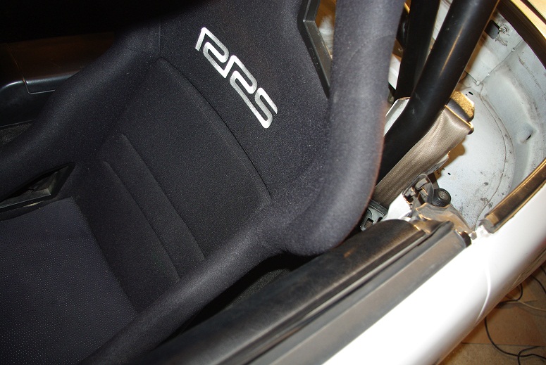

J'en ai profité pour poser le baquet et voir si tout passait, et ça me semble niquel :
Comme on l'a déjà dit, l'oreille du baquet touche un peu la porte
Le baquet ne dépasse pas de l'arceau :

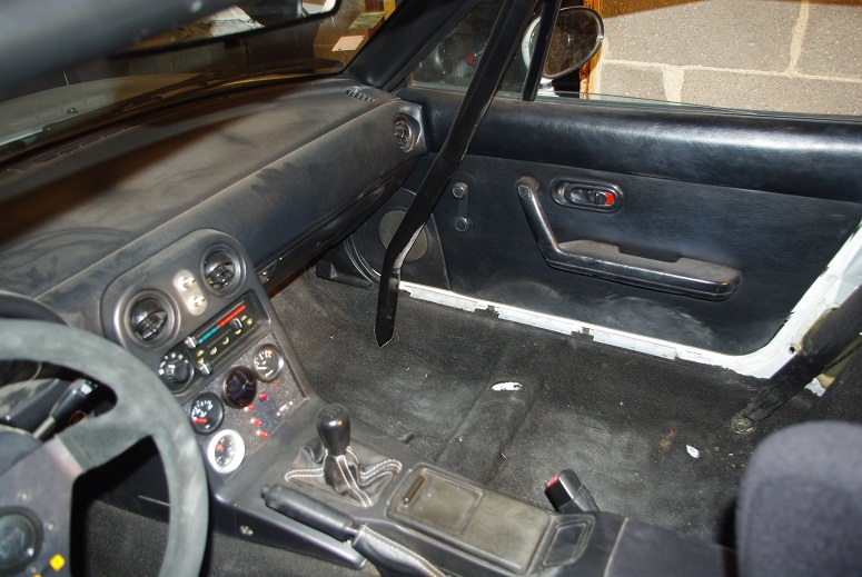

J'ai remis et découpé la moquette :red:
Ma voiture est vraiment poussièreuse, le fait d'avoir enlevé la capote n'aide pas il va falloir que je la nettoie bien pour le 13 :red:
Il me reste la capote de la rouge a installer, remettre les garnitures et la moquette de derrière et installer la harness bar et installer le baquet et les harnais.
